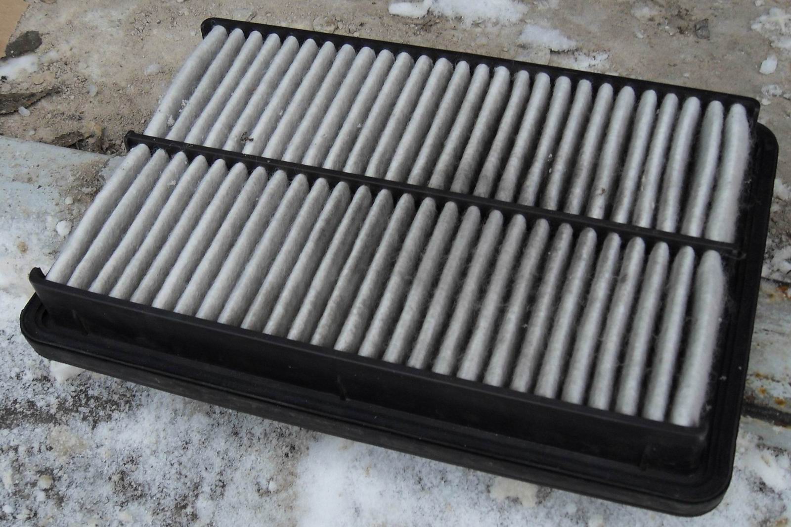

От Кимо не подходит. Он есть в наличии на СТО Укравто, стоит не дорого (не помню точно, но до 50 грн), вот фото моего фильтра, который был с завода

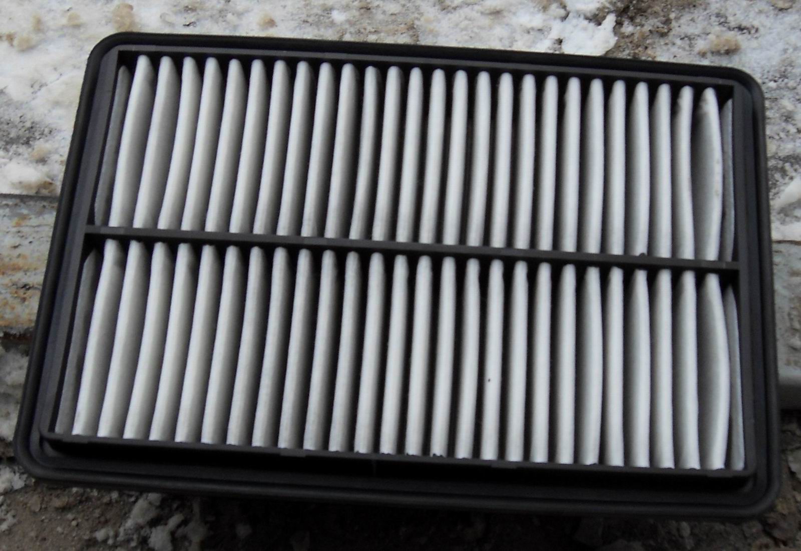

Если совсем сложно с воздушным фильтром - можно впихнуть от Хюндай Туксон - он шире где-то на 1мм, но влазит))). Я так сделал

Размеры родного фильтра?
Может что и подберем :-P

Что это вы откопали сообщение 2,5 летней давности про фильтр? Они в наличии бывают периодически, стоят сейчас под 90 грн.

И все таки размеры?
Уверен за эти деньги можно купить фильтр гораздо лучшего качества или же за меньшие деньги аналогичного качества.
