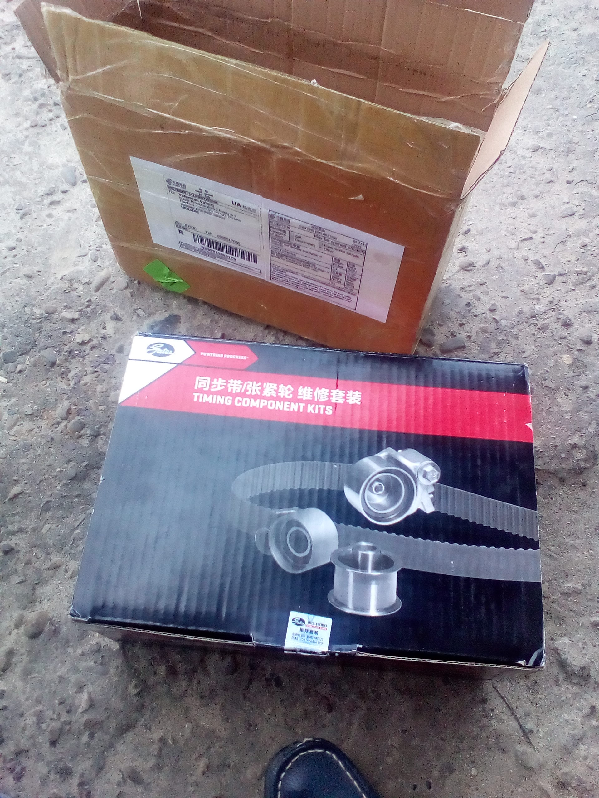

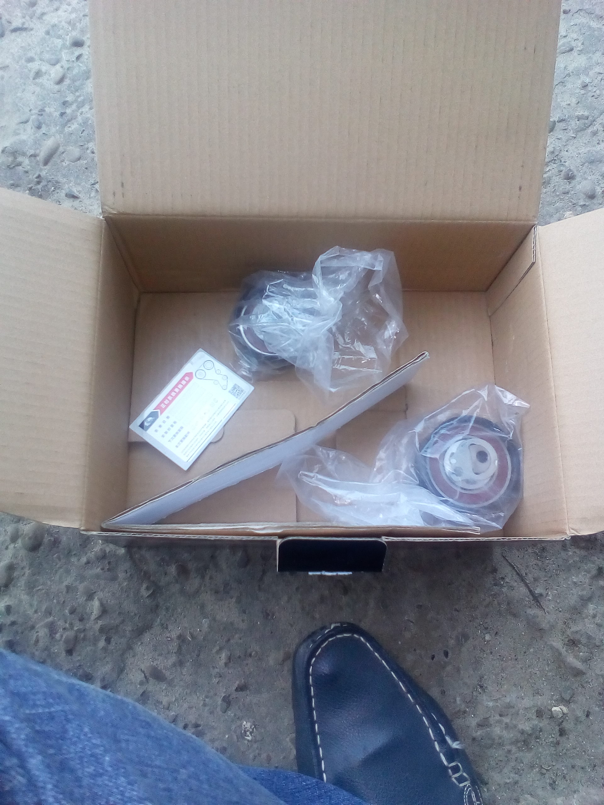

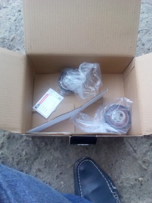

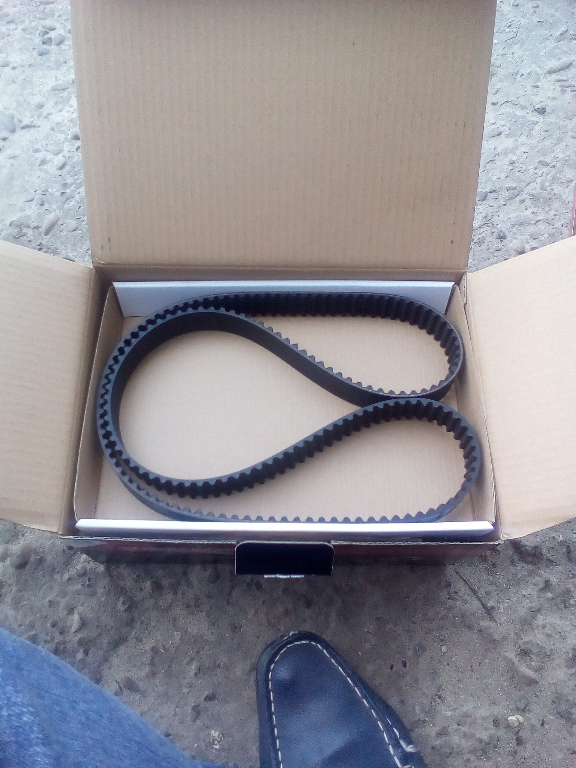

У меня свой подход к выбору деталей ГРМ. Себе буду ставить вот такой.
