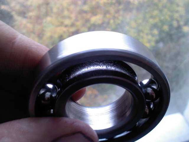

Бывает вот так.Это подшибник первичного вала с КПП QQ6.Развалился,шум естественно присутствовал и гул тоже.Как сам понимаешь,вся лабуда с него может разлететься по коробке.Ну в данном случае это не произошло)))повезло.У тебя 100% шум есть и с вероятностью в 80% какой-то подшибник точно гафкнулся.
