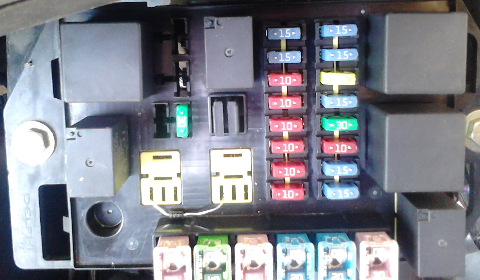

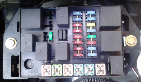

Повідомлення Диод между ближний/дальний
Постивил себе временно ксеноноые лампы в ближний свет (потом заменю на ксенон с линзой, а эти "перекочуют" в ПТФ). Так вот, на трассе замахался переключать + ксенон не сразу зажигается, да и не здорово часто ключать ксенон.... Вот, где ставится диодная перемычка

Повідомлення Re: Диод между ближний/дальний
Очень простое решение, номинал любой?
Вообще любой - этот диод управляет релюшкой.
я так понял ближний свет+дальний! вы уверены что выдержит електропроводка ?
выдержит, но на геныч нагрузка возрастет, что, как известно....
Нагрузка на геныч вырастет, но учитыая тот факт, что на дальнем мы едем по трассе где-то 25% времени, + ксенон потребляет меньше мощности то увеличением нагрузки можно пренебречь... к стати, галогенки тоже не люблят, чтоб ими часто включали/выключали (перегорают они в большинстве случаев в момент включения: холодная спираль имеет меньшее сопротивление, а соответственно в момент включения проходит большой ток, который плавит спираль)
