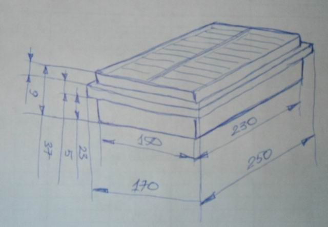

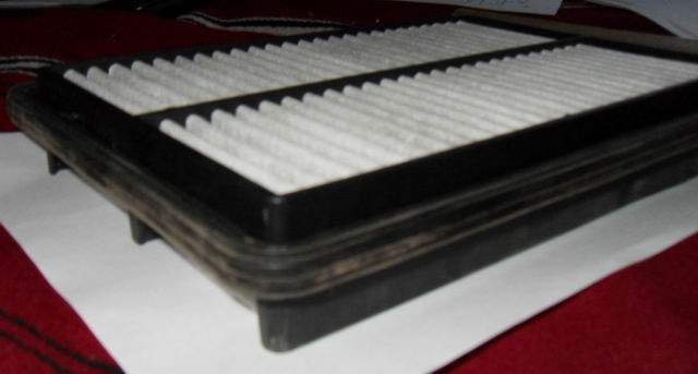

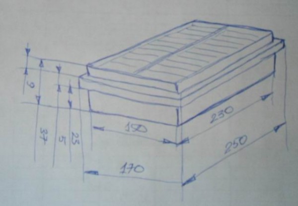

Ну он немного не такой, хотя может всё, что выше резинового уплотнителя и не важно? В общем получилось померить сегодня,

ну что, нет аналогов?

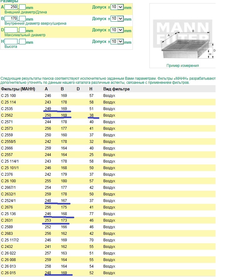

Выбирай!

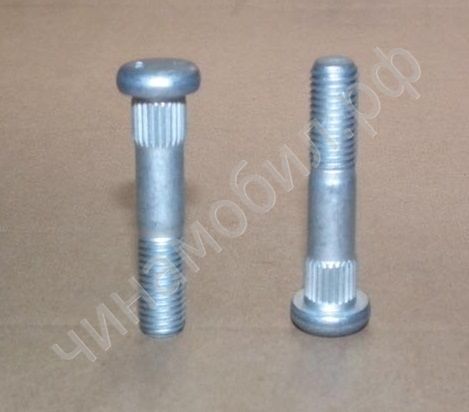

Кто что скажет пошпилькам колесным? от чего подходят???

От Нивы, но придется укоротить и подточить шляпку

А так что б не точить ничего? Типа от кимы или джаги?

так на передних и стоит - типа от кимы или джаги, по каталогу и под гайку S11-3100115
вот на задних - не понятно, но можно доработать сверлом, ступицу :moil: :roulette:

Спасибо, поменял, от джаги шпильки взял(залетели как родные)
