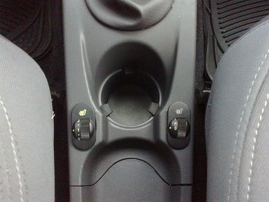

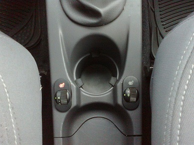

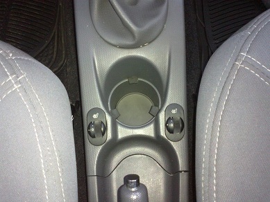

так а подогрев только себе? или и пассажиру рядом?

Повідомлення Re: ЗИМА
Salvador
Все подогревы в минимальной комплектации от 2х сидений.
Я себе поставил обогрев своего и пассажирского сиденья.

Классный попогрейки!
Но дорого, блин, установочный комплект 750-800 UAней (в среднем по тырнету) + еще установка. Может лучше всей семье по шерстяным трусам и себе бутылку водки?

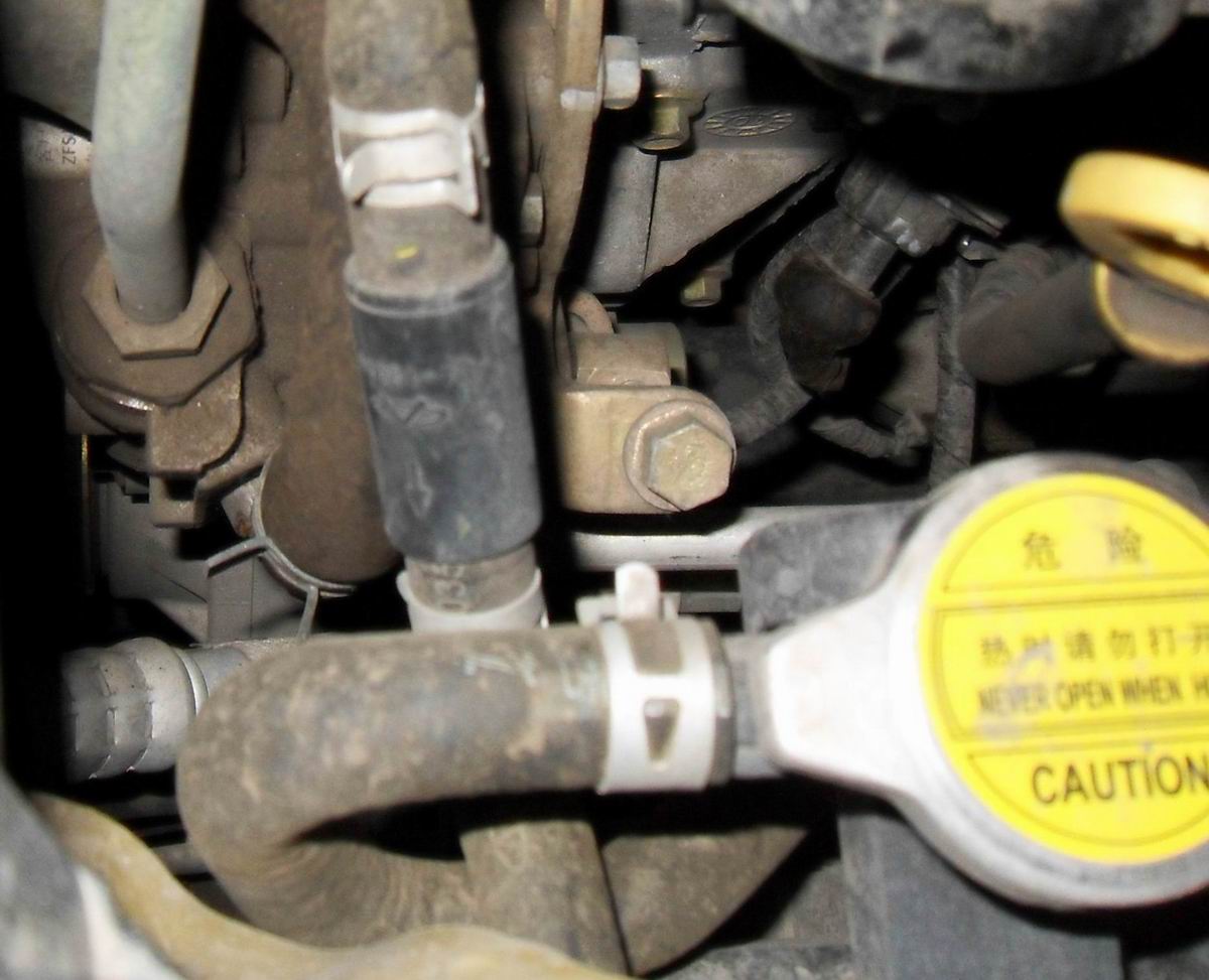

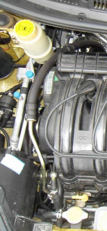

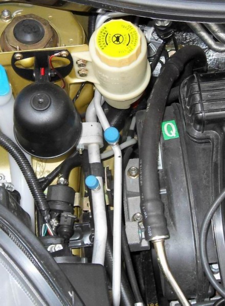

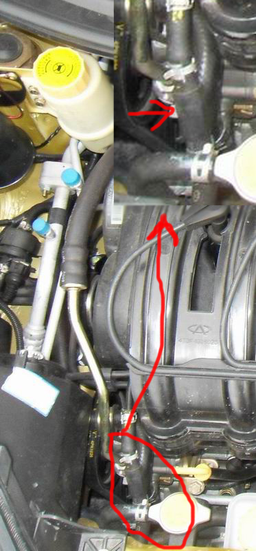

Други, :frends: сфотайте, пожалуйста, клапан обратки (пластмассовая "пимпочка" на тонком резиновом шланге между радиатором и двиглом) так что б видно было в какую сторону стрелочка направлена. У Вас она с завода стоит, а у нас нет :sad: , сейчас назаказывали из Китая энтих девайсов, а единого мнения в какую сторону его направить нет. http://www.chery-club.org/forums/viewtopic.php?f=29&t=5972&start=1400
Выручайте!!! :frends:

Где именно этот клапан?
вота это

Beat Max, VJ54, спасибо! Осталось чтоб Beat Max стрелочку глянул или поближе сфотал! :frends:

Что для вас не сделаешь))) пришлось в гараж идти. Стрелочка в сторону радиатора.

Beat Max, спасибо! :frends:
