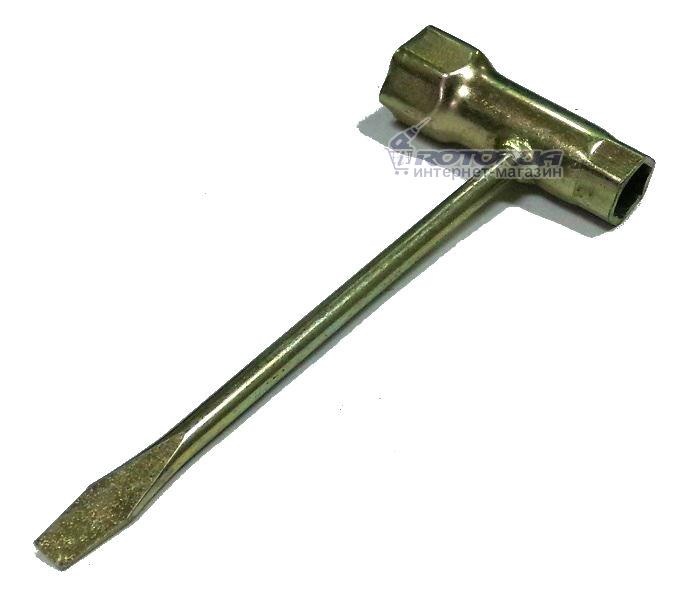

Плавали обороты, показатель температуры на панели жил своей жизнью ( показывал что и когда хотел, расход топлива был выше нормы) пока не поменял датчик температуры на блоке. Купить датчик не сложно, для замены нужна ВЫСОКАЯ головка на 19. Я использовал свечной ключ от бензопилы БОШ... 8-)
