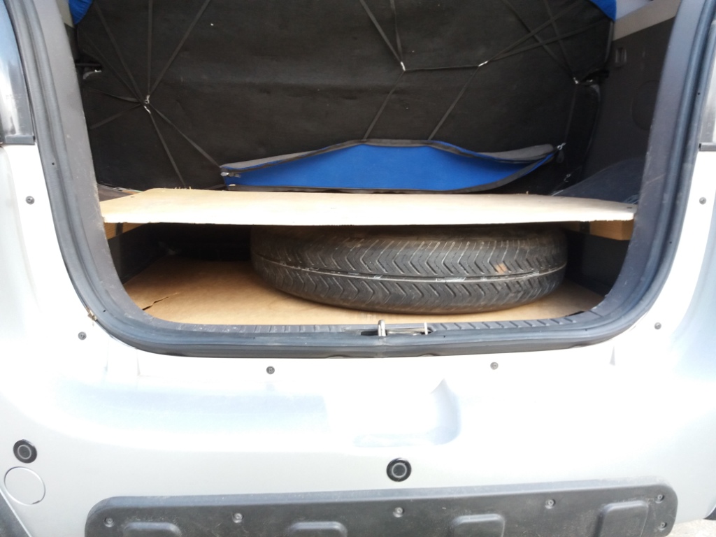

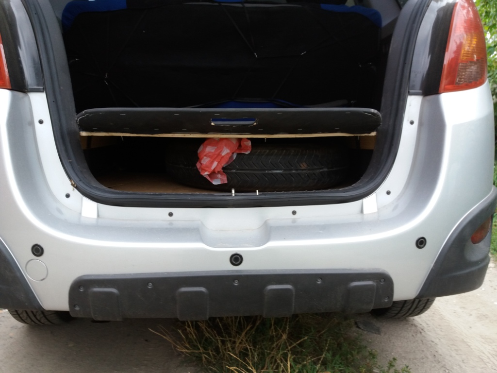

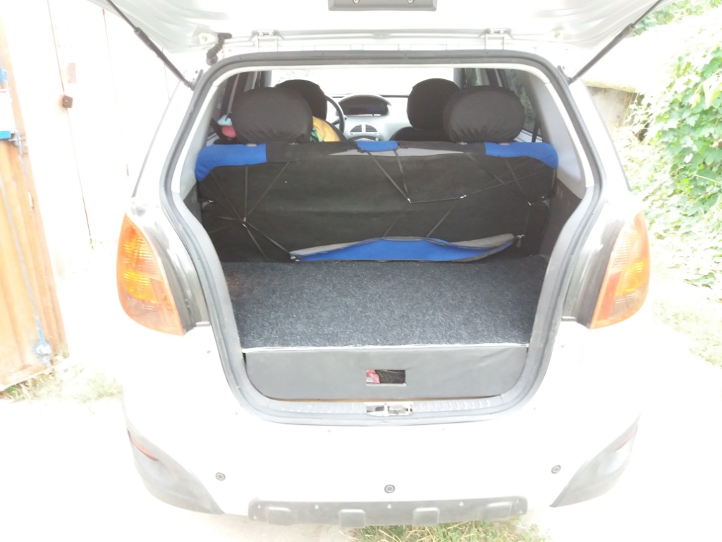

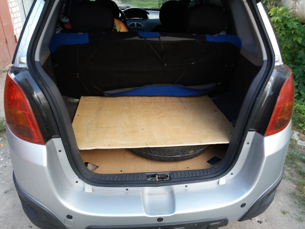

Так как без запаски на дальние расстояния ездить как стрёмно, то решено было взять докатку. Но дооолго думал как же мне её примастырить к машине, чтоб лежала и не мешала.
В итоге вышло как то так.

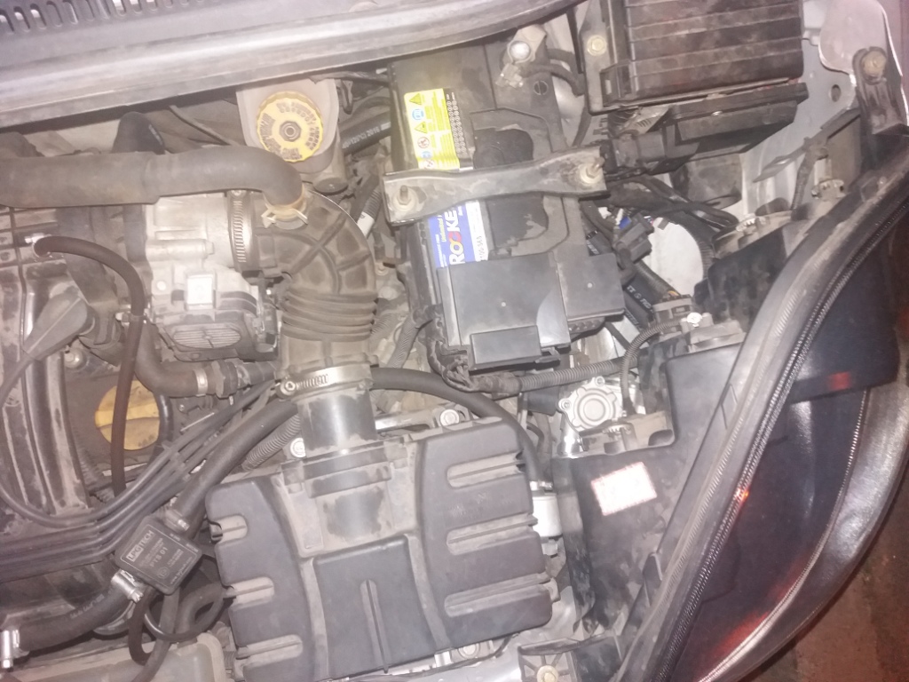

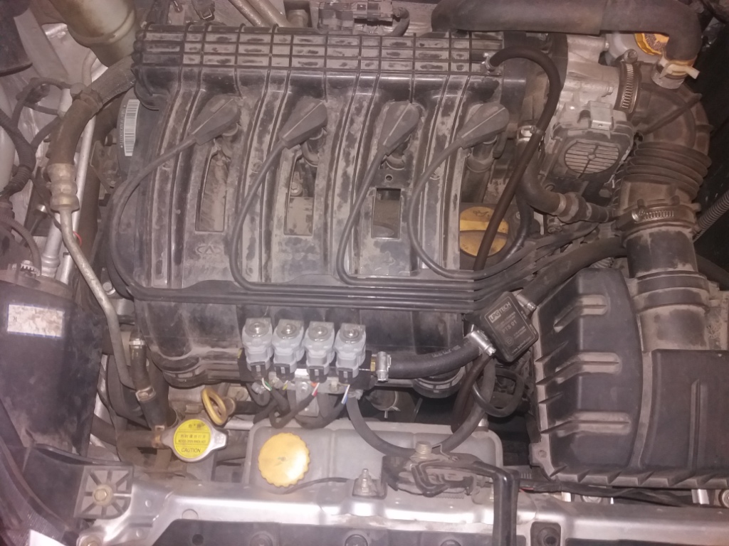

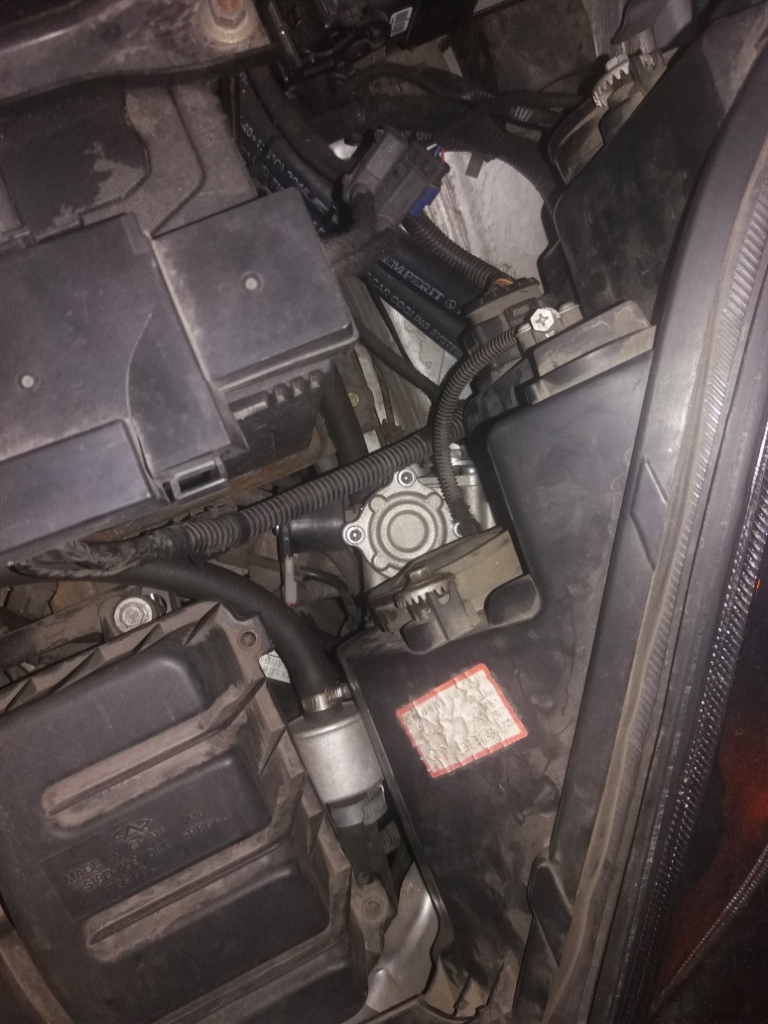

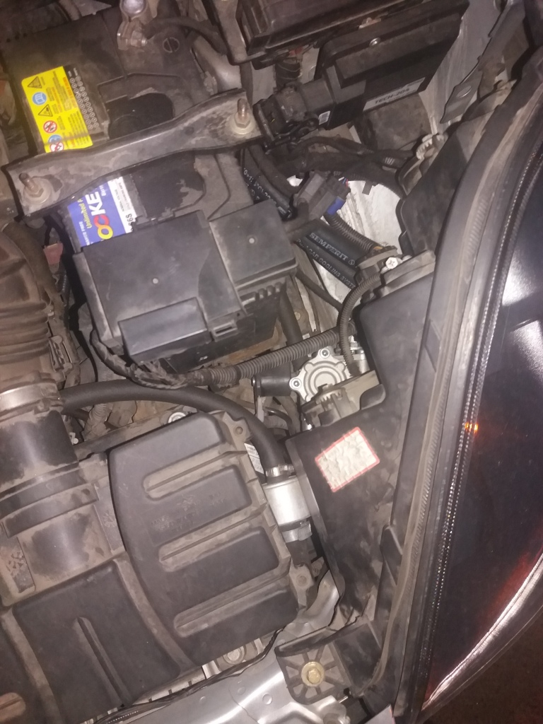

Смущают такие вещи как, уменьшение багажника за счет запаски, установка газового редуктора в малом подкапотном пространстве и т.д. К стати, можно фото подкапотного?Очень интересно где стоит редуктор и форсунки.

Фото "подкапотки" сделать не получиться? Интересно просто где расположили редуктор. У битов на механике его как правило устанавливают под корпусом воздушного фильтра.А у нас же там"груша" РКПП...

Домой приезжаю когда уже темнеет, так что сфотографировал с телефона в темноте.

Огромное Вам спасибо за фото!)

у меня редуктор там же а вот форсунки стоят под коллектором. пс-02 и фильтр под фарой. мозги стаг300 иса2 блок стоит на перегородке ниже жабо ближе к бачку гидрача. костыль пытаюсь вкорячить под днище. глушительуже обрезал , вварил резонатор от волги - проехал 800км - устал от гула. наш глушитель неполучается перенести к балке - запаска вылазит за фартух перед бампером.
