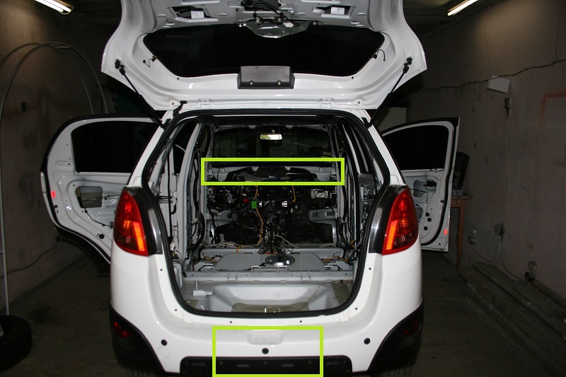

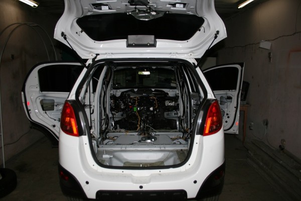

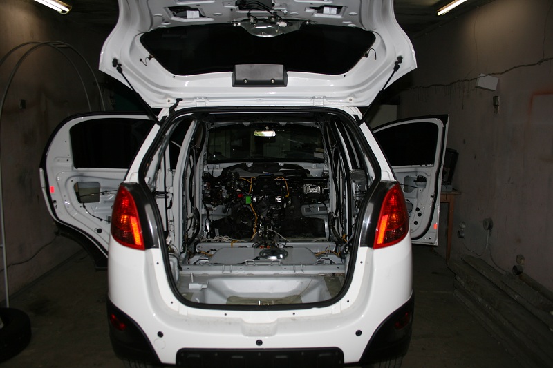

Шаг 1. Разборка салона и ревизия проводки.

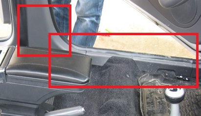

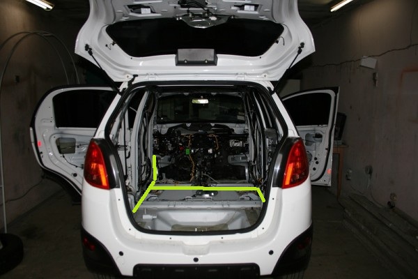

1. Слева от водителя, вдоль всего порога идет жгут. В жгуте множество проводов и по центру - шланг с бачка омывателя на заднее стекло. За рычажками багажника\бензобака данный жгут частично перетерся. Есть подозрения, что окончательно повредил его я саморезом... Но со временем, я думаю, перетерлось бы и так.
Частично повреждена изоляция нескольких проводов, и главное, поврежден шланг. При мойке заднего стекла, через шланг под ковер протекала омывайка. Ковер в сушку. Шланг починил. Каждый провод заизолировал. Теперь весь жгут НАД рычажками, а не ПОД. То-то я думал, почему у меня иногда уходит омыватель с бачка (залил полный, не пользовался, а через пару дней части омывайки уже нет). Или то перестают работать задние стеклоподъемники, то опять работают... :D

Шаг 2. Проводка
Заменил провода от аккумулятора к прикуривателю на силовые (4 мм). За прикуриватель подсоединил гибкий провод (2,5мм).
Провел проводку:
1) под дно (заколхозил подсветку дна),
2) на багажник (просто чтобы на будущее было силовое постоянное +12В. Цеплять что-то на габариты - идея плохая. Штатная проводка на габариты ооочень тонкая).
3) на задние двери (чтобы было)

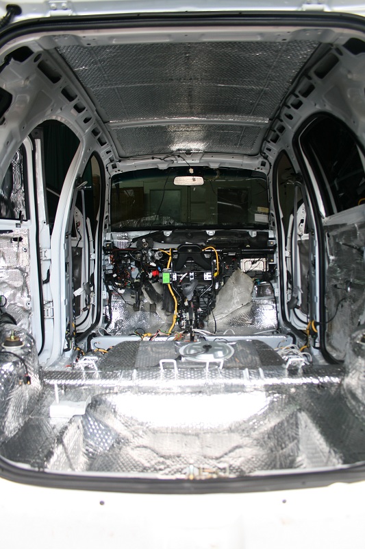

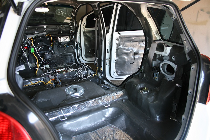

Шаг 3. Вибра.
Проклеиваются двери, пол, арки, потолок, торпедо

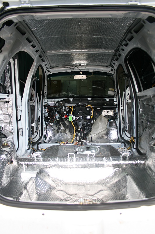

Шаг 4. Шумка, вибра и опять шумка

Результатом доволен.
Колес стало практически не слышно. Звук двигателя стал тише в раза 3. Плюс оставшийся шум приобрел мощный оттенок, как будто на очень дорогом авто. Ездить ооооочень приятно, одно удовольствие.
Особо хочу отметить, что к машине некоторое время привыкал по новой. Резко увеличился тормозной путь. Сперва не понимал почему. Потом понял. Скорость перестала ощущаться. По старым ощущениям еду вроде 50, смотрю на спидометр - 110. Так же стали заметны поскрипывания панелей и сидений. Раньше их не замечал из-за фоновых шумов.
Делать шумку или не делать пусть каждый решает сам... Но если делать, то ВСЮ. Иначе результата, имхо, не будет :)

Есть пара вопросов:
1. Полная цена и время мероприятия? (без замены компонентов проводки)
2. А не заметил ли случайно куда идут провода от датчиков парктроника?

1. По времени - 3 полных дня. 4000 грн. В основном на материалы.
2. ВСЯ проводка проходит вдоль левого порога. Весь толстенный жгут.

Повідомлення Re: Шумоизоляция Chery Beat
Панели снимаются по очереди. Одна цепляется за другую.
Сперва снимаешь переднюю угловую панель (она держится на саморезе и заклепке).
Потом порог.
Потом уже панель с ремня.
Порог тянуть нужно сильно (клепка там металлическая и держится за металл, но сам порог хрупкий и ломается).
Поэтому нужно осторожно, лучше, если отверткой поддеть клепку и вытянуть.
Мой порог на авто из-за неаккуратности треснул.
