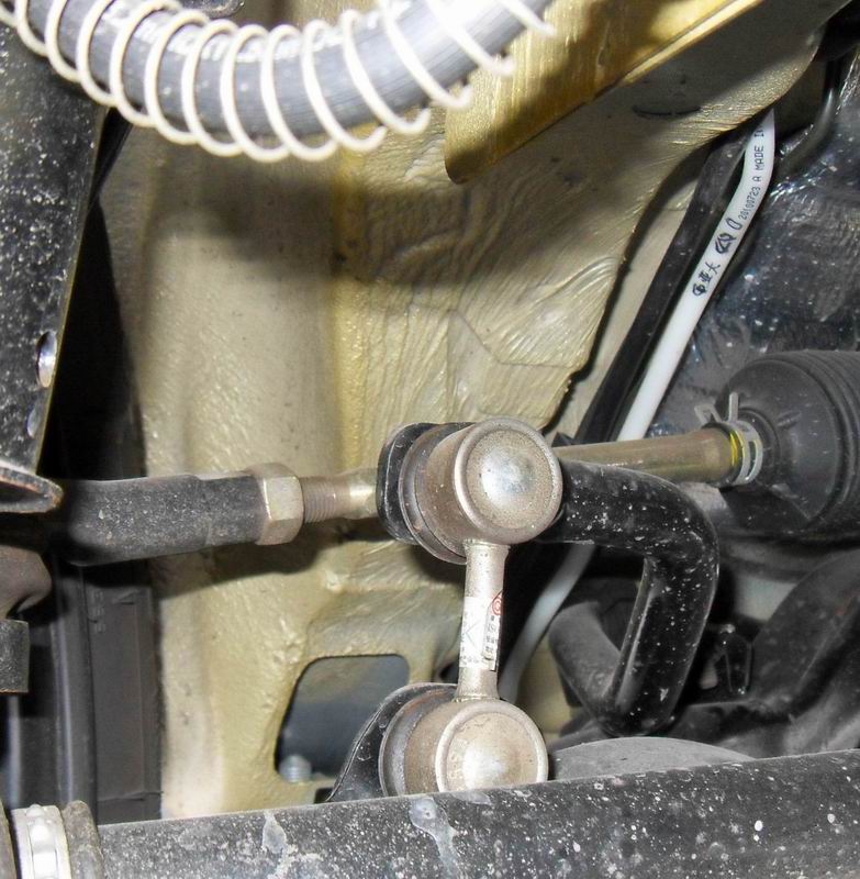

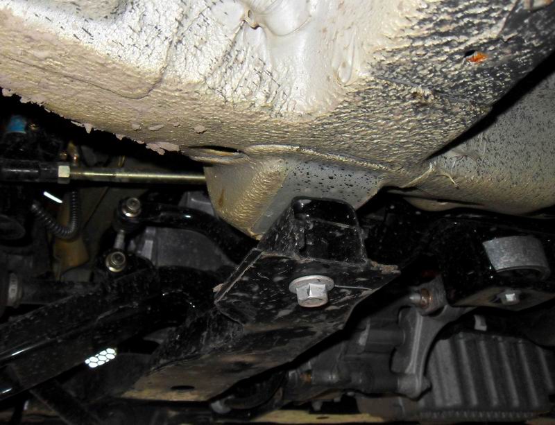

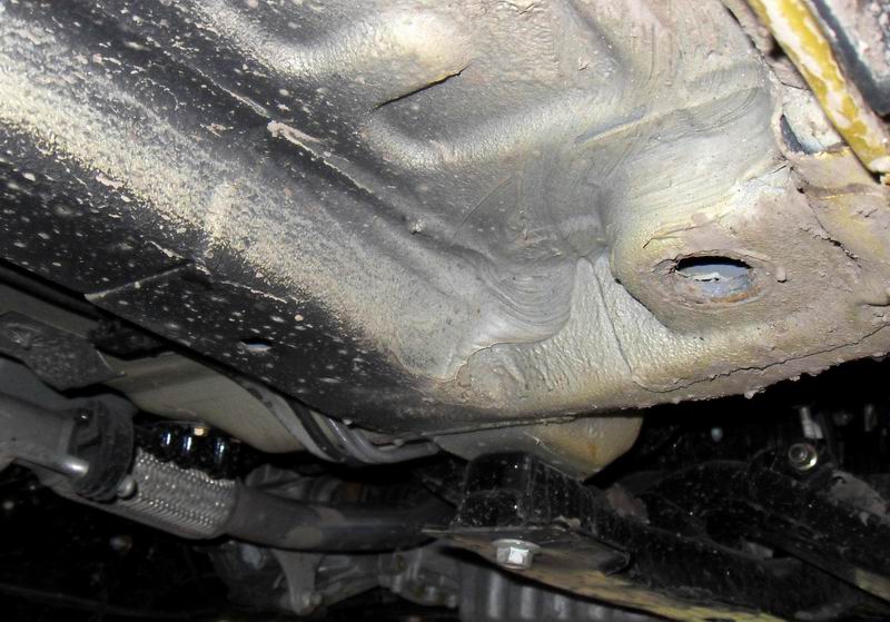

А зачем его ваще делать? Днище, арки и все места стыков покрыты/промазаны какой то затвердевшей мастикой и сверху прокрашены. Кстати интересно, а в каких Chery так же?

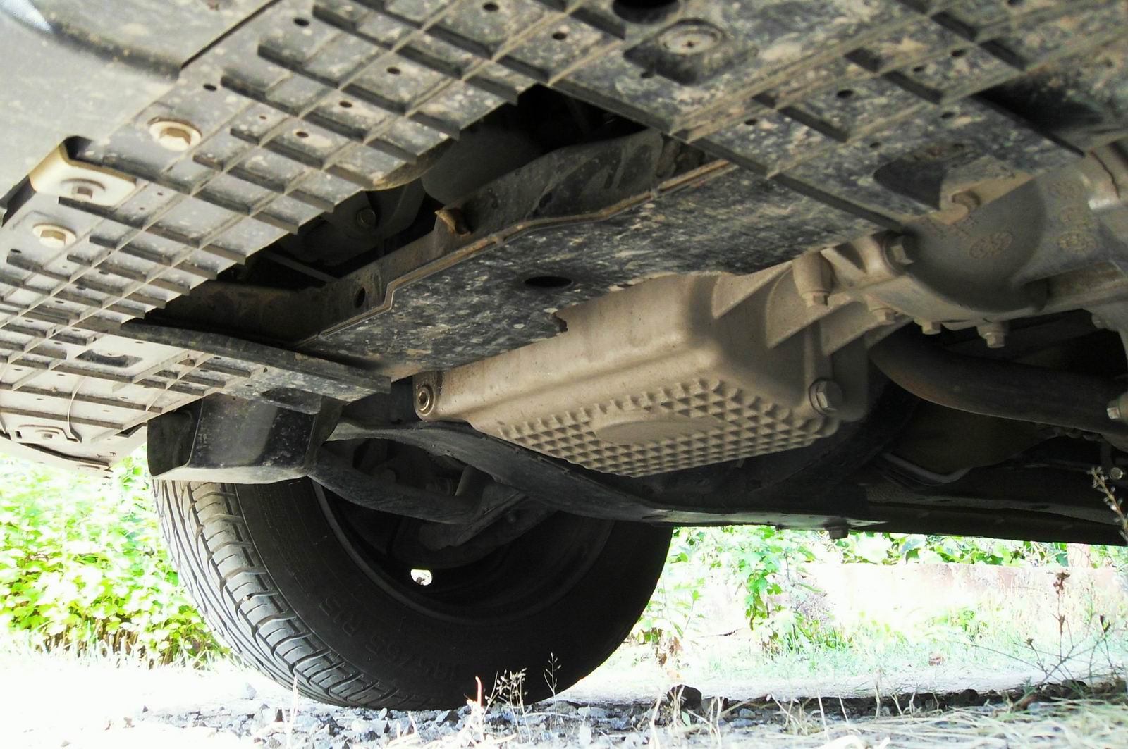

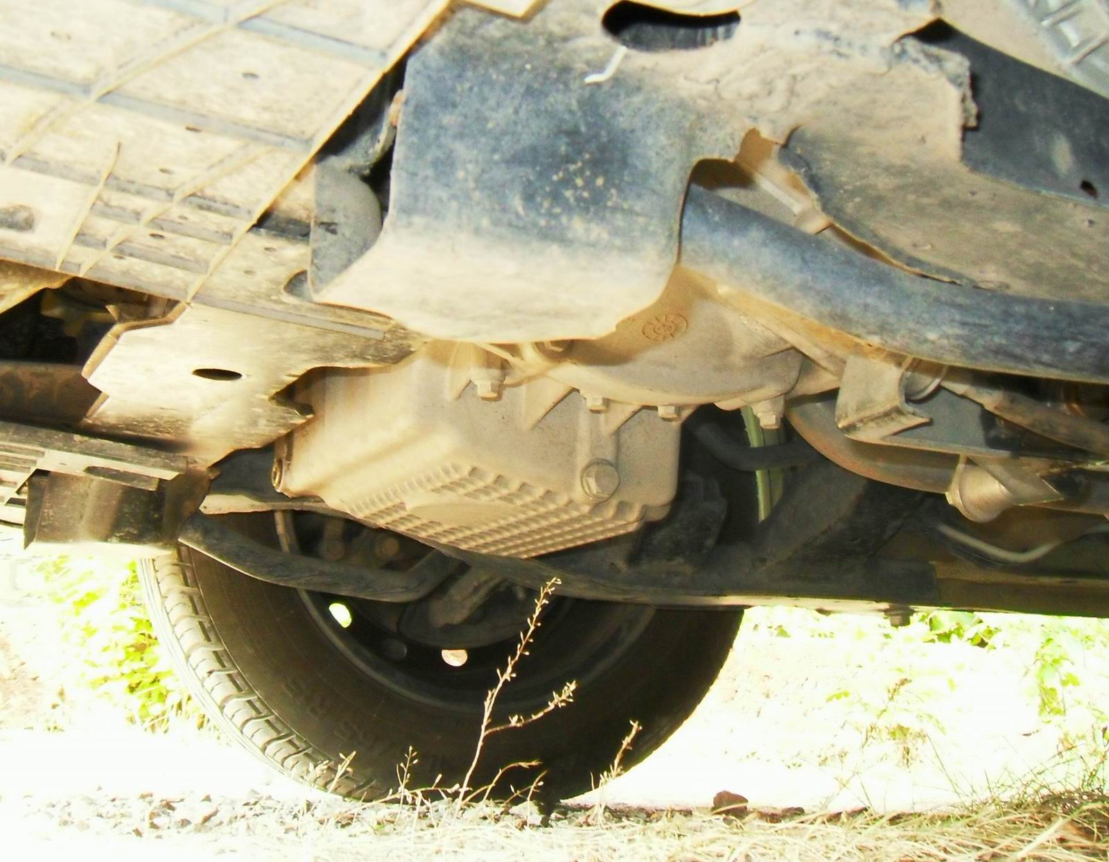

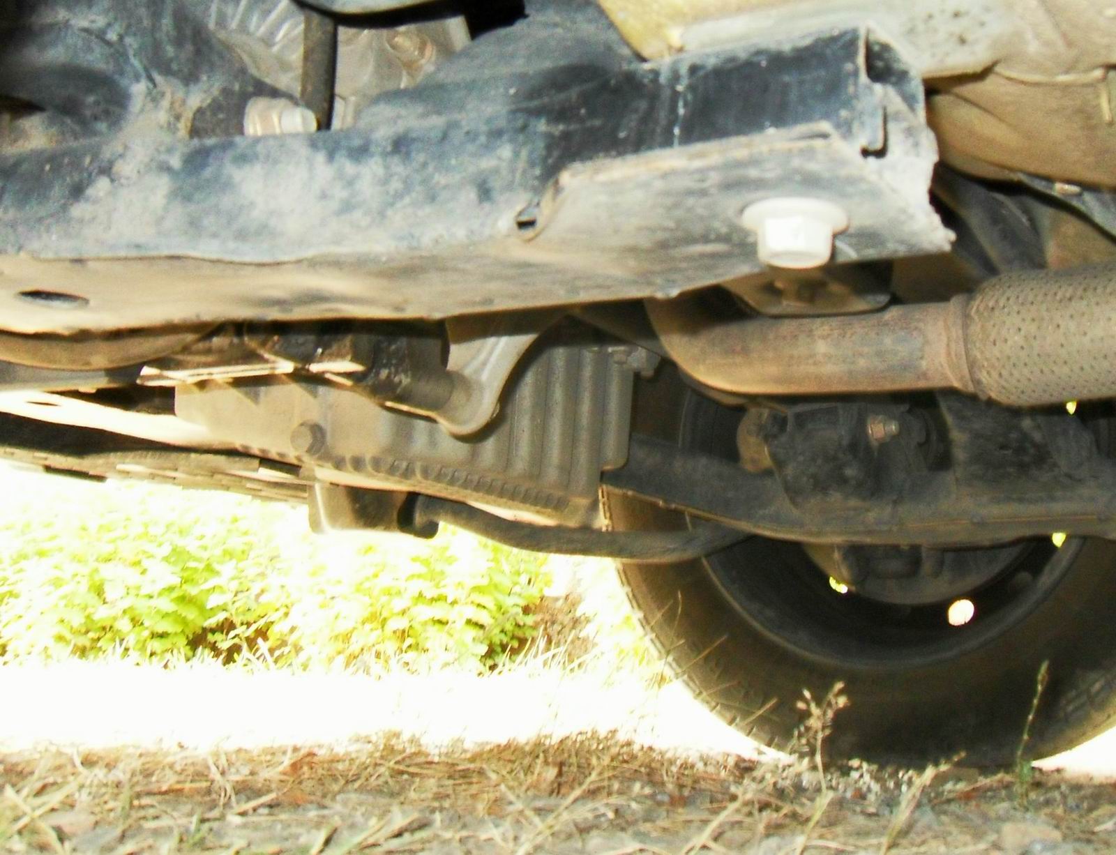

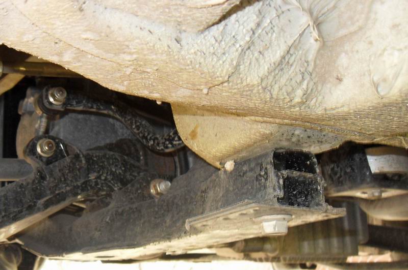

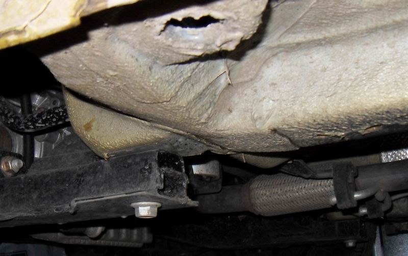

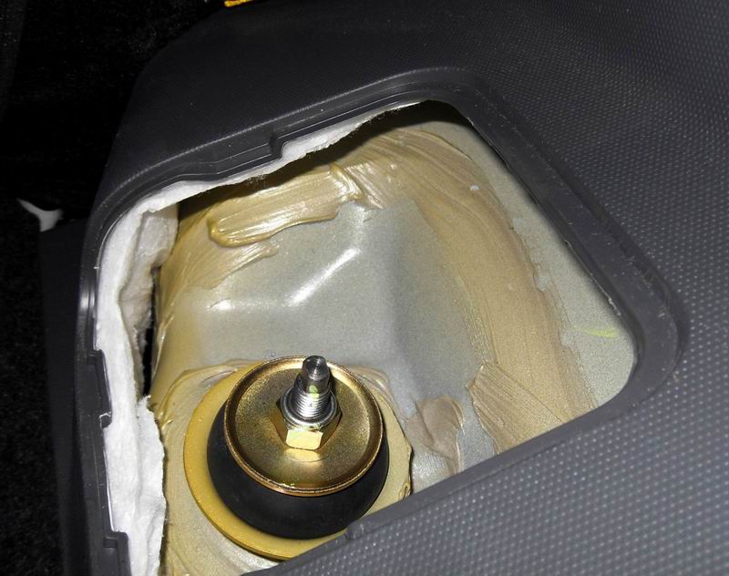

По поводу необходимости защиты картера. Ниже приведу фото, на которых видно, что картер таки не самая нижняя часть моторного отсека, подрамник (или как его правильно назвать?) немного ниже, он то и будет защищать картер. Но без защиты движок конечно грязненький уже.
