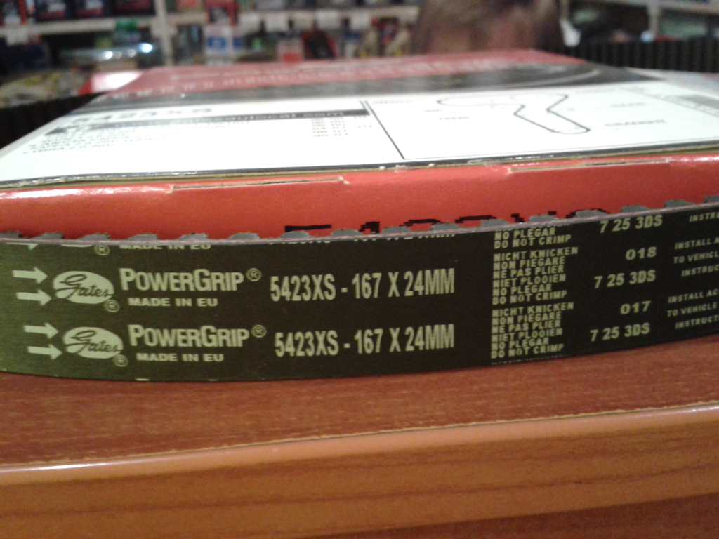

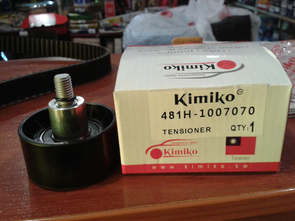

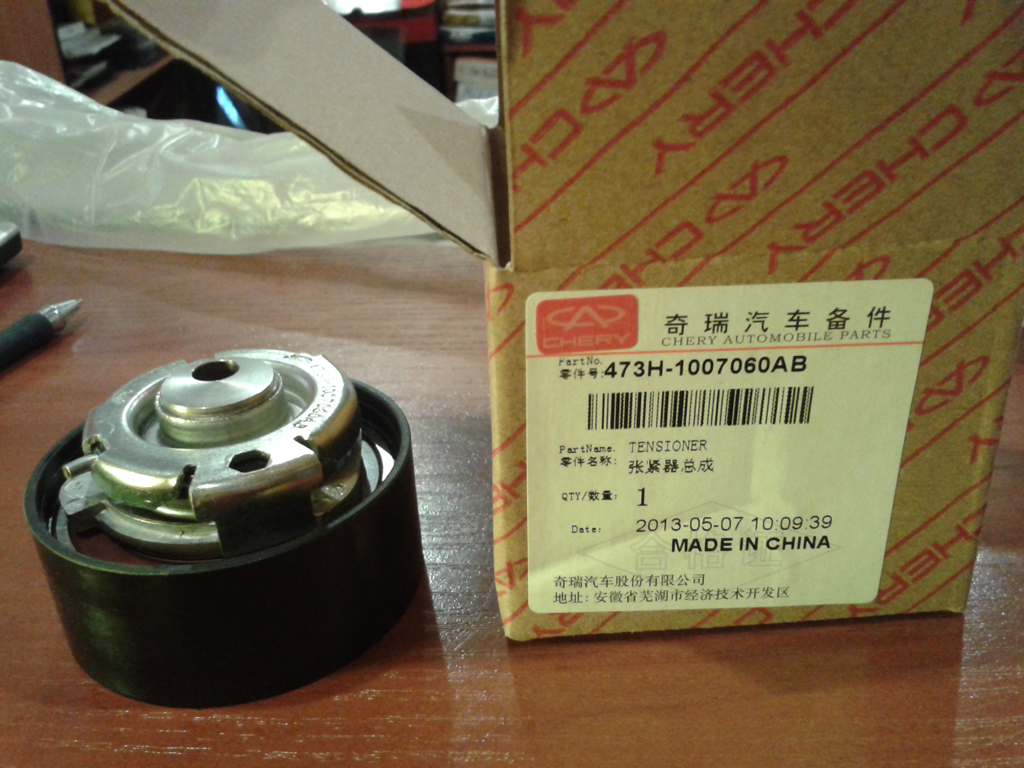

Повідомлення Re: Замена ремня ГРМ
Он одинаковый и действительно идёт на Кимо, Джаги, Бит.

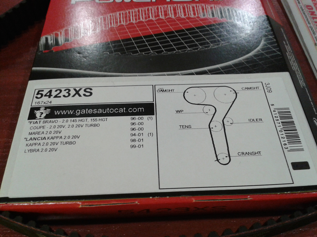

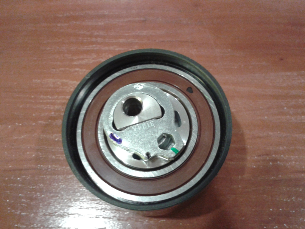

Ролик ремня грм обводной 481H-1007070 или Optimal 0-N1683 или INA 532032110, Optimal 0-N1066 (для установки использовать втулку и болт со старого ролика)
Ремень ГРМ 473H-1007073 или (лучше) Gates5423XS
Ролик натяжной старого образца 473H-1007060,нового образца 473H-1007060AB
Можно поставить Ruville 55771 Для установки необходимо изготовить шайбу толщиной 5мм, Dвнешн.= 25-30мм, Dвнутр. - под болт

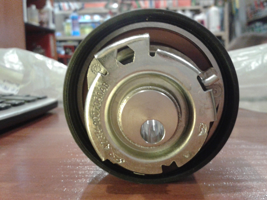

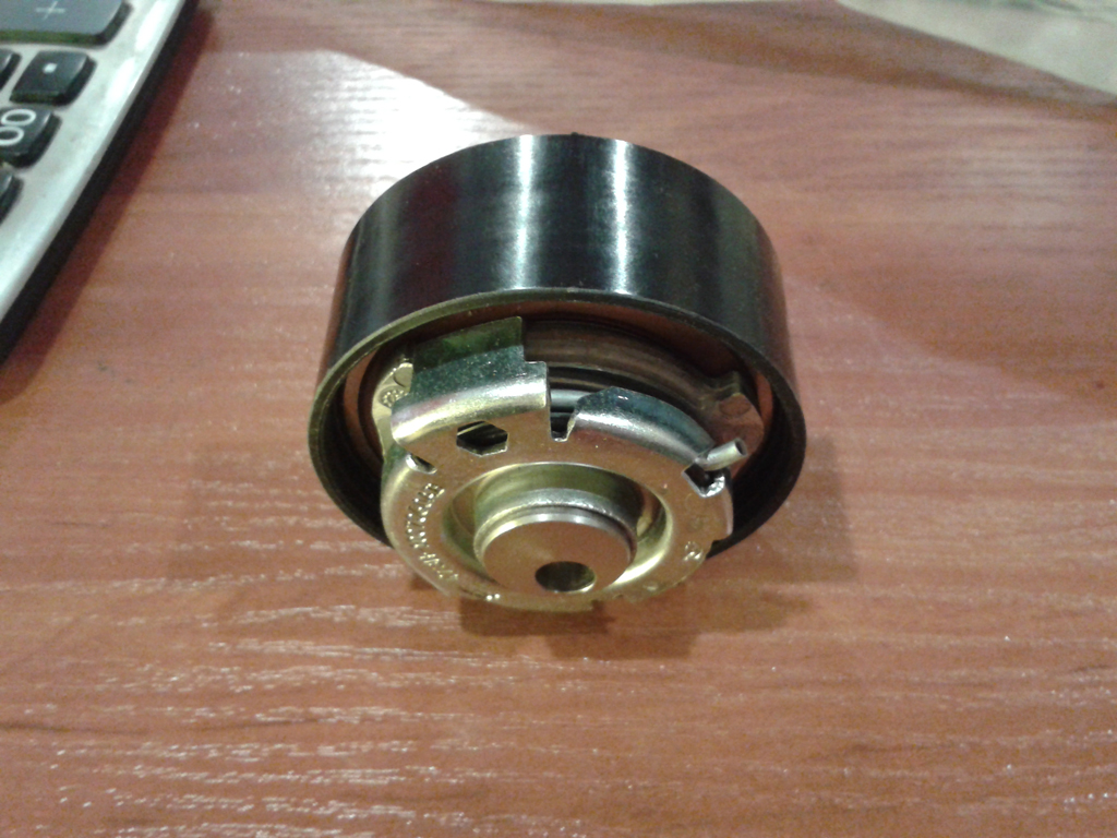

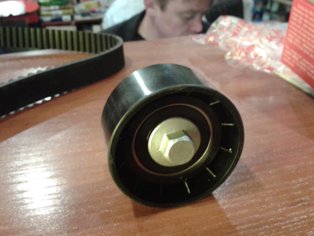

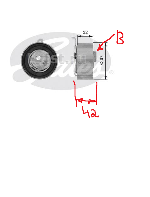

Яша, можно поподробней про Ruville 55771. Зачем, почему ставиться шайба под болт?
Цена на это ролик космическая - у официалов оригинальный Чери дешевле :sad:
Нед жовтня 13, 2013 15:36 WWW

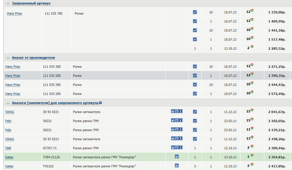

Шайба или проставка ставится для того чтобы ролик стал по толщине равный родному.И верхушка ролика,слегка спиливается.Не обязательно брать тот,можно взять Hans Pries 111 535 785
С размерами понятно. Спасибо!

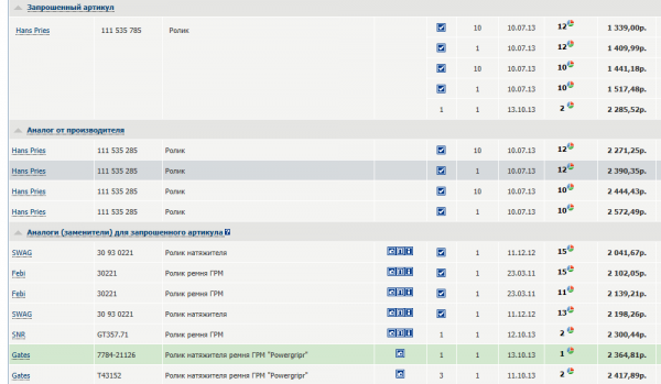

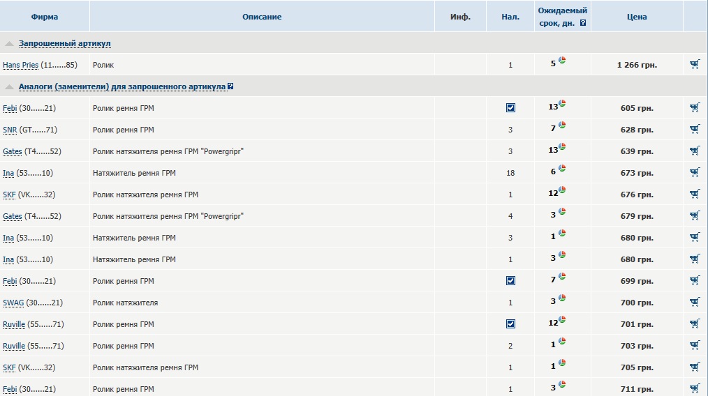

На счет Hans Pries (немецкий паковщик) - г@но, в 95% пакуется "Галимый Китай". Если пакуется что-то путнее, то и цена соответствующая.
В данном конкретном случае номерок европейской паковки.
И цена на энтот девай вааще не радостная. :sad:
Нед жовтня 13, 2013 19:03 WWW
Экзист ошалел :-) у меня ролики этой фирмы самые дешёвые,а у вас всё шиворот на выворот.
С завода стоит Gates

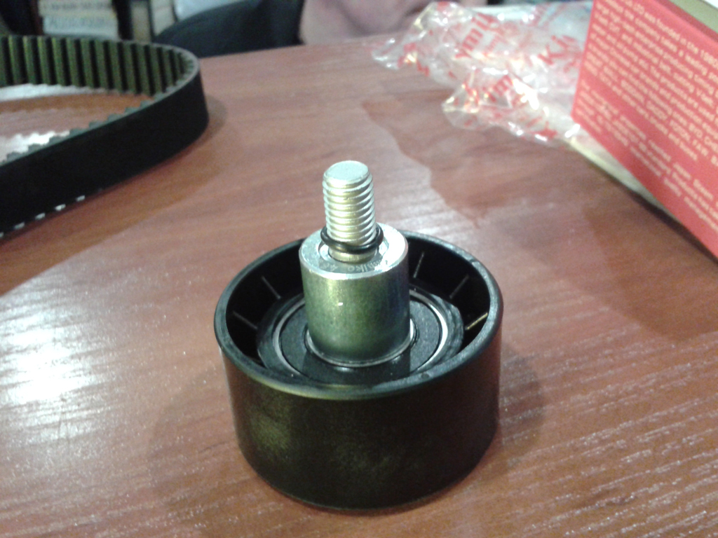

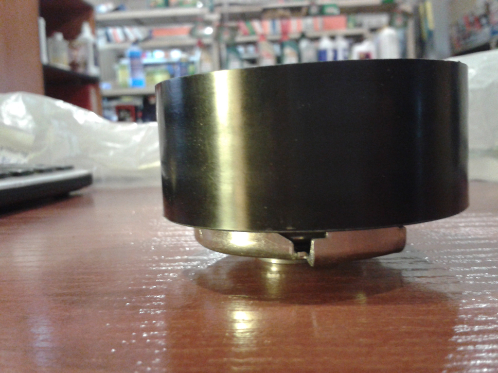

Ролик обводной стремно выглядит как-то. Втулка не закрыта внутри ничем, как-бы не вылезла через пару тысяч как тут на фото http://www.chery-club.ru/forum/viewtopi ... C%E5%ED%FC

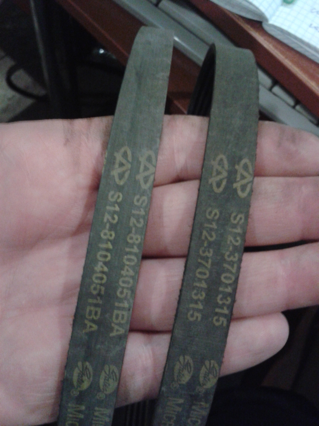

Да, стремновато выглядит!

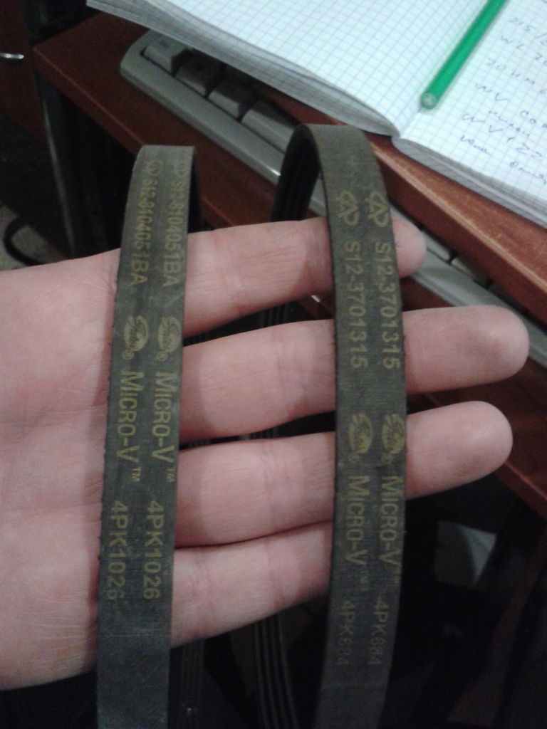

С заменой приводных ремней тоже "горячка", лучше бы стоковые оставил, чем это .... ставить!
Стоковые ходят по 100 тыс.+.
