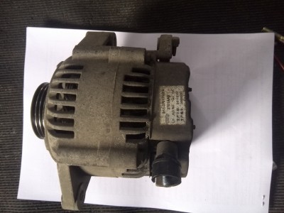

Сдох генератор, загорелась лампа аккумулятора. До этого он часто пищал и свистел, хотя ремни менял вовремя. Купил новый на рынке, само собой не оригинал, но номер был правильный - S11-3701110FA . Уже когда на станции сняли с большими мучениями родной генератор, обнаружилось, что на новом фишка где плюс крепится, торчит с задней стороны крышки. На родном торчит сбоку, смотрите фото. Из-за близости генератора к коллектору установить такой генератор с задней фишкой было проблематично и чревато последствиями. Хорошо, что СТО приличная , у них были переходники, переделали на боковое крепление. Еще обратил внимание, что генератор сбоку ничем не прикрыт, а значит вся вода при езде по лужам хлещет прямо на него. Буду что-то мудрить, а то и новый так может быстро концы отдать.

Я думал ты про свой. Не, моему кранты, там обмотка сгнила и закоротила, шоколадка тоже сгорела.
