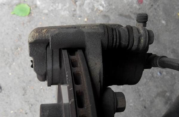

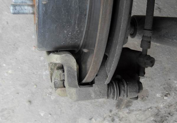

Это потому наверно, что толщина дисков разная. Передний, вентилируемый толще заднего, не вентилируемого. Соответственно одинаковыми суппортами не обеспечить равномерные тормозные усилия на разных толщинах.
Комментарий к файлу: задний
2.jpg [ 57.42 КБ | Просмотров: 7857 ]
Комментарий к файлу: передний
1.jpg [ 51.29 КБ | Просмотров: 7857 ]

немцы, конечно, не дураки. Как, впрочем, и китайцы, и все другие автопроизводители. Именно поэтому, передние тормоза и задние - различны. В том числе, и "на бусике во дворе". А причина в том, что авто, как правило, львиную долю своего пути движется вперёд. И при торможении, в зависимости от загрузки, скорости и интенсивности, большая часть, иногда до восьмидесяти процентов тормозного усилия приходится на переднюю ось.
