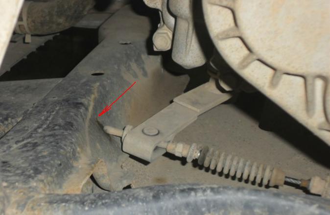

Привет!
Если машина некоторое время на нейтралке, слегка пахнет паленым. Запах такой-же, как от паленого сцепления.
Если нажать газ и поднять обороты до 3-4 тыс. - пахнет сильнее.
Что это может быть? :(

Может нужно трос немного расслабить? Посмотри.

Ты знаеш ТРАФФ.Трос сцепления тут не виноват.Что бы конкретно говорить о таких вещах,нужно понюхать!Чем пахнет?Какая пробуксовка? И вообще,как работает сцепление.Только тогда можно делать выводы и давать рекомендации.

трос цепляется за балку и сцепление полувыжатое

У меня на Джаге такого нету.Трос от балки очень далеко.Так далеко,что и думать об этом не стоит.

... а я бы не стал вот так стопроцентно полагаться на обоняние в вопросе ЧТО воняет. Главное - сам факт. Второе "главное" - НЕЙТРАЛКА. Какое сцепление ? На нейтралке-то ? Это как должна коробка клинить ? Там асфальт вместо масла должен быть тогда ! :) Я бы проверил всё, что близко к выхлопному тракту ( рядом греется, соприкасается, капает и т.п.), кожухи ремней, близкорасположенные к ремням провода/патрубки, в таком духе.... Удачи !
