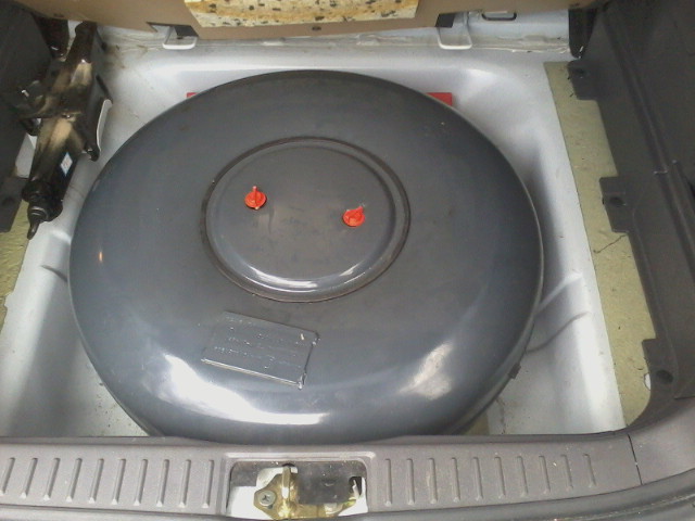

Вчера поставил газ пропан на Бит , будут вопросы , задавайте !

все организую,пока докатываю (тестирую) первый баллон ,денюг -4700 с доками, тяга изменилась ,но не ощущается настолько ,что бы отказаться ,фото выложу,баллон тор - вместо запаски!

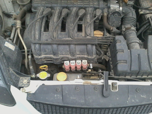

Продолжу тему , извините за задержку :
1. Сколько по деньгам - 4700 с доками.
2. Какой расход - точно замерить не удается , так как стоят колеса 194/65 -15 , соответственно спидометр врет , но баллона 42 л-хватает на 420-450 городской езды.
3. Что отображает бортовой компьютер в пункте "моментный расход" - считает расход , но я так думаю по бензиновому.
4. Сколько места занимает в багажнике - см.фото.
5. Есть ли неприятный специфически запах в салоне - нет абсолютно.
6. На сколько км хватает полного баллона - 420-450. , на трассе больше ,до 500.
7. Как тяга (особенно под горку)? - все нормально , просто немного раньше перехожу на нижнюю .
8. Можно ли посмотреть на фото, как оно выглядит? - смотрим.

Повідомлення Re: Chery Beat и газ.
radzha написав:
Продолжу тему
Что-то под капотом очень грязно
Чет квітня 19, 2012 14:28 ICQ
