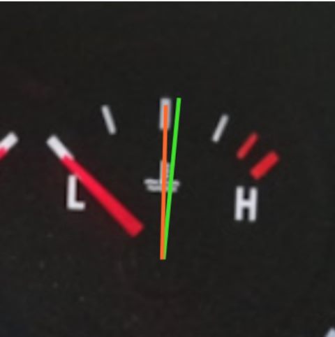

Дотянул до холодов, решил заменить антифриз. Предварительно залил 10 минутную химию от хадо (перед применением потрусил, там что-то болталось, подумал что там типа шарика как миксер. Залил и решил разрезать посмотреть что там болтается, оказалось что-то типа льда, какие-то кристаллы. флакон ночевал в авто, хотя и морозов не было. Побоялся их засыпать в систему в таком виде и пробовать растворять в тёплой воде тоже уже не стал). После химии, 6 раз промыл систему пока не пошла чистая вода и без запаха от химии. Так как из моего авто нереально слить весь антифриз а только 50%, в систему в конце залил 5 литров концентрата. Попутно заменён термостат и корпус термостата с пластикового ( слюнявливало из под него) на алюминиевый. Новый термостат открывается немного позже чем старый ( стоит с 12 года). Старый держал ровно половину на приборке, новый где-то на 1 мм дальше средины ( если можно так сказать).
Понадобилось: флакон химии для промывки хадо, 30 литров дистиллята, 5 литров концентрата Prista, термостат оригинал, крышка корпуса термостата алюминий оригинал и пол дня работы.
Вопрос: это нормально или не очень?

Где-то читал, да и здесь на форуме писали, что при правильной работе системы охлаждения стрелка должна не доходить до середины около миллиметра. В жару с кондером может на середине стоять. У меня тоже стрелка стояла по середине и как-то не парился. Но после замены антифриза и термостата, даже в жару, стрелка не доходила до середины. А так лучше прибором проверять, датчик и подбрехивать может.

Поэтому и смущает, старый держал ровно средину, всегда. Пока решаюсь, поставить ли назад старый, только резинку с нового снять. Без слива охлаждайки, максимум на литру попаду.

А при полностью открытом термостате где стрелка? Может термостат не до конца открывается?

Проверял его на кипяток, то открывался полностью. Дальше как показано зелёным не заходит. В принципе держит одно значение.
