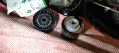

Добрый день! Делюсь своим опытом использования аналогов:
Брал большой обводной (паразитный) ролик ГРМ INA 532032110, он не подходит, со старого оригинального ролика втулка не снимается (он не разборный), но даже если ее снять - там стоят совершенно разные подшипники. Та же фигня с Optimal 0-N1066.
Что касается ремня ГРМ, то брал CONTITECH CT 619 82G11022008. Вроде подошел, но профиль зуба в нем трапецевидный, в оригинальном ремне круглый. Установил, посмотрим как будет ходить.
