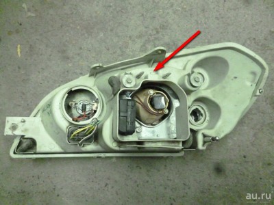

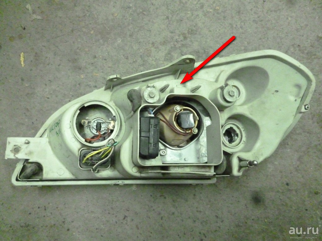

Доброго времени суток. Помогите разобрать переднюю фару. У меня перегорела правая передняя лампочка ближнего света. Как её можно разобрать. Может кто видел видео на ютубе, скиньте ссылку :?
Пон жовтня 14, 2019 19:56
Повідомлень: 542
Звідки: Йошкар-Ола
Повідомлення Re: Фары, лампы, светильники
Вот тут находится защелка.
