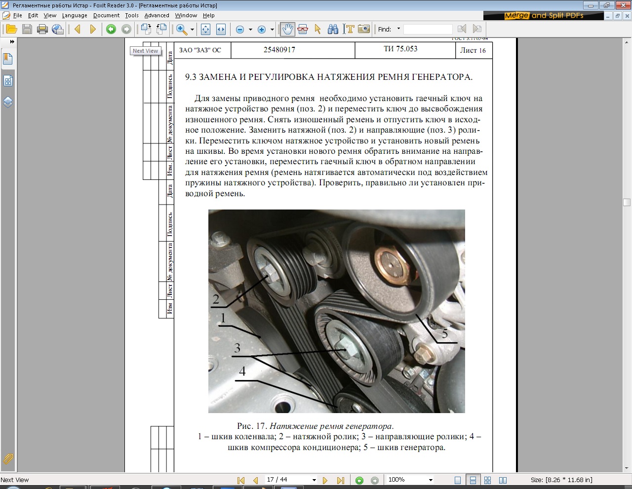

Всем доброго времени суток :-P Nagi у меня есть - Технологическая инструкция по проведению регламентных работ автомобилей Чери Eastar B 11. Там на листу 16 есть. Звучит так - Замена и регулировка натяжения ремня генератора.
Вот.
Регламентные работы Истар.pdf
Фото
P.S. Технологическая инструкция по проведению регламентных работ автомобилей Чери Eastar B 11 - Скачена с форума. :cars:

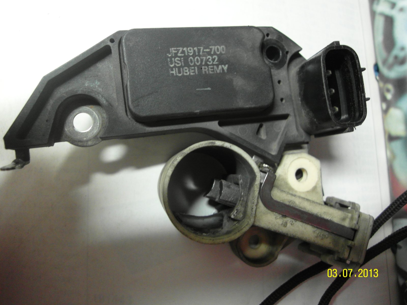

Help! Машина разобрана на СТО — вышло из строя реле напряжения генератора. В Харькове на «Лоске» подобрать аналог не смогли. На самом реле код какой-то непонятный вместо b11-XXXXX стоит какоето GS-1917. Кто уже менял подскажите плиз код запчасти и где покупали (или может от чего удалось подобрать).

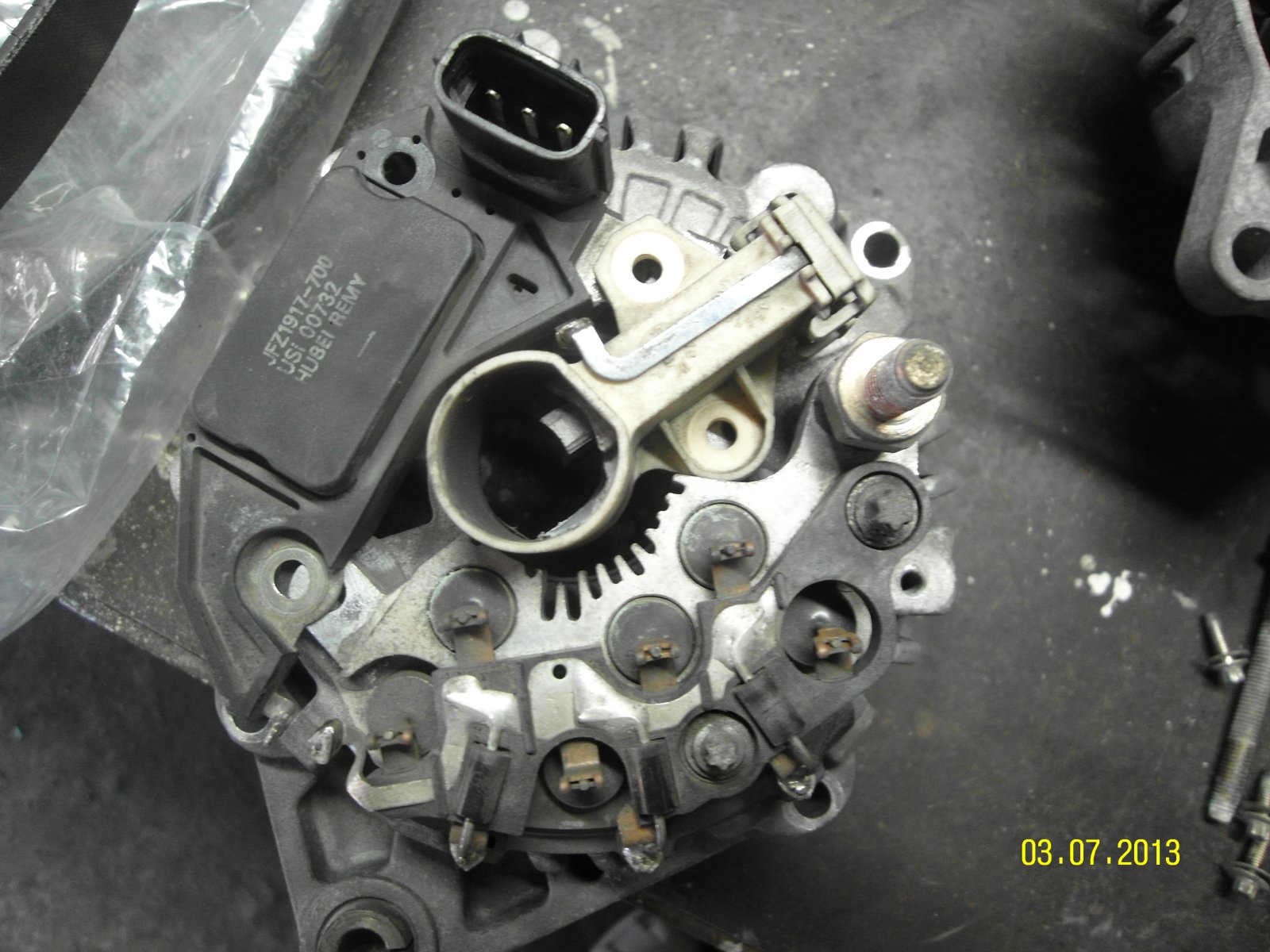

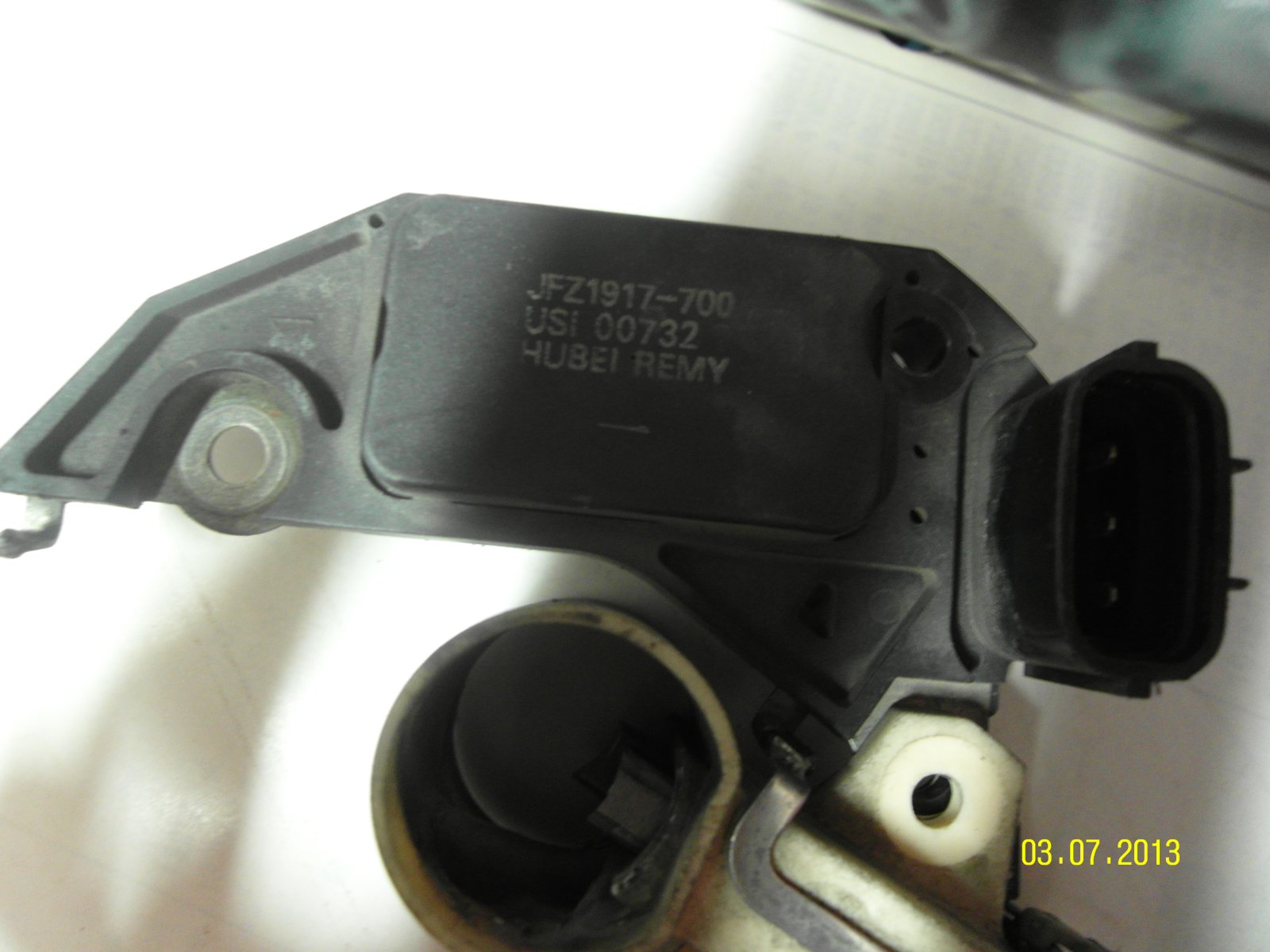

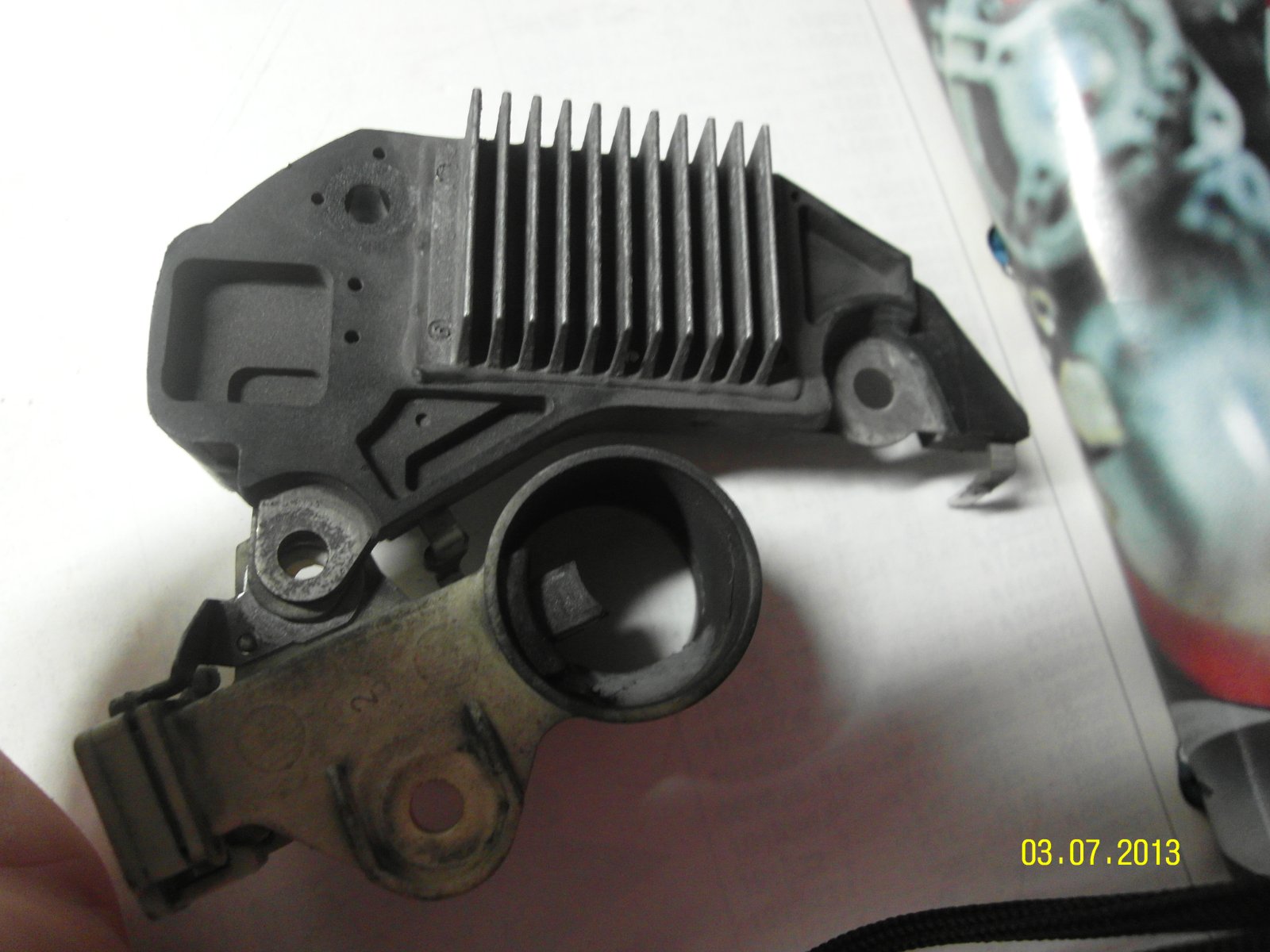

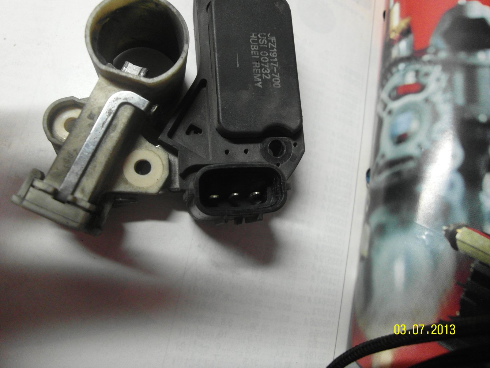

двигло 2.0. Замену подобрать так и не удалось :-( Нашел в инете статью про переделку от Unipoint YR-854, но это колхоз :-( Пока с мастером решили - делать полное ТО генератору, и я неспешно ищу нужное реле. Так как мое пока не совсем сгорело может еще и поезжу. В генератор полез т.к надоело что последние пару лет иногда очень быстро мигает лампочка разрядки аккумулятора на приборной панели (при включении дополнительной нагрузки тухнет) и свет на холостых оборотах заметно моргает. Решил таки разобраться с этим, но я не думал что с реле такая проблема :-(
Выкладываю фотки своего реле - может кому пригодится. Код генератора B11-3701110BB

Повідомлення Re: как снять ремень генератора на Eastar
Это не наш мотор, но наверное принцип тот же?
Вів вересня 03, 2013 18:15
Повідомлень: 934
inko написав:
Это "Актеко" 2л.
Вів вересня 03, 2013 19:46
Повідомлень: 2447
Звідки: Киевская область
Да, это Актеко 2 л. Причем описано все правильно. Дополню, что опустить натяжной ролик обычным накидным ключем на 15 тяжеловато, на ключик либо трубу одевать нужно (рычаг), либо надевать на гайку головку на 15, и монтировкой упираться в нее.
Почему же на следующей странице написано как снять ремень гур. У нас же его нет ? Или можно отдельно поставить?
Сер вересня 04, 2013 10:26
Повідомлень: 2447
Просто есть еще двигатель 1,8, есть 2,4...В каком то из них есть и ремень ГУР, вот его в Регламент и вставили. Но, конкретно по теме, в Регламенте описано снятие и установка ремня генератора для двигателя Актеко 2.0.
