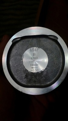

но вот новая делема что продавец уверяет что гильзануть будет хуже, а ставить эти поршня и не смотреть на метку направления.
но просто не хочется ставить и тыкать пальцем в небо заведеться ли и будет работать\

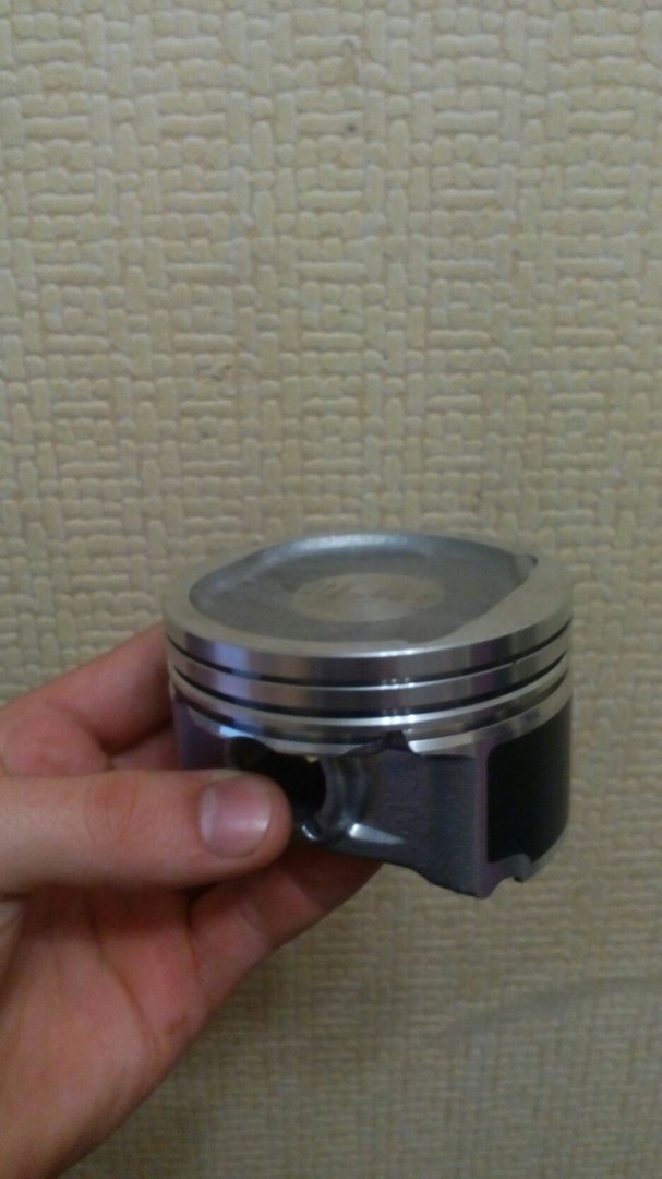

Антон.
А можно увидеть фото этих поршней , если они ещё не поставлены?
и контакты где ты их покупал.
Сер листопада 02, 2016 18:36

нет еше не поставил, в том то и дело, сижу и думаю что делать

на фото видно что стрелка направленна в лево а на моем стандартном снятом с двигателя она смотрит в право, но примерно на глаз смешение на новом одинаковое как и со снятым
