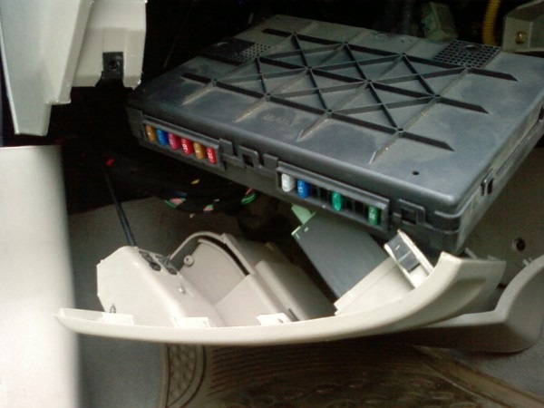

к стати о пустышках в блоках предохранителей.
не забывайте , что у нас ни когда не было полных версий комплектации. по этому есть или пустое место под пред или резервный.
приведу пример по Эларе, в полном фарше, есть и датчик давления шин, и круиз контроль, и датчик климат контроля, + ко всему на руле блютуз к телефону, дальше не продолжаю)))
так что если всё фунциклирует то и не надо парится)
приведу фото с моей машинки переднего блока комфорта , вон сколько их нет, и главное всё работает :D

то понятно, что комплектухи ) разные, если не изменяет память, то истара у нас продавалось 4 версии , Элары только 2, вот уже будут по любе пустышки в блокам между версиями.

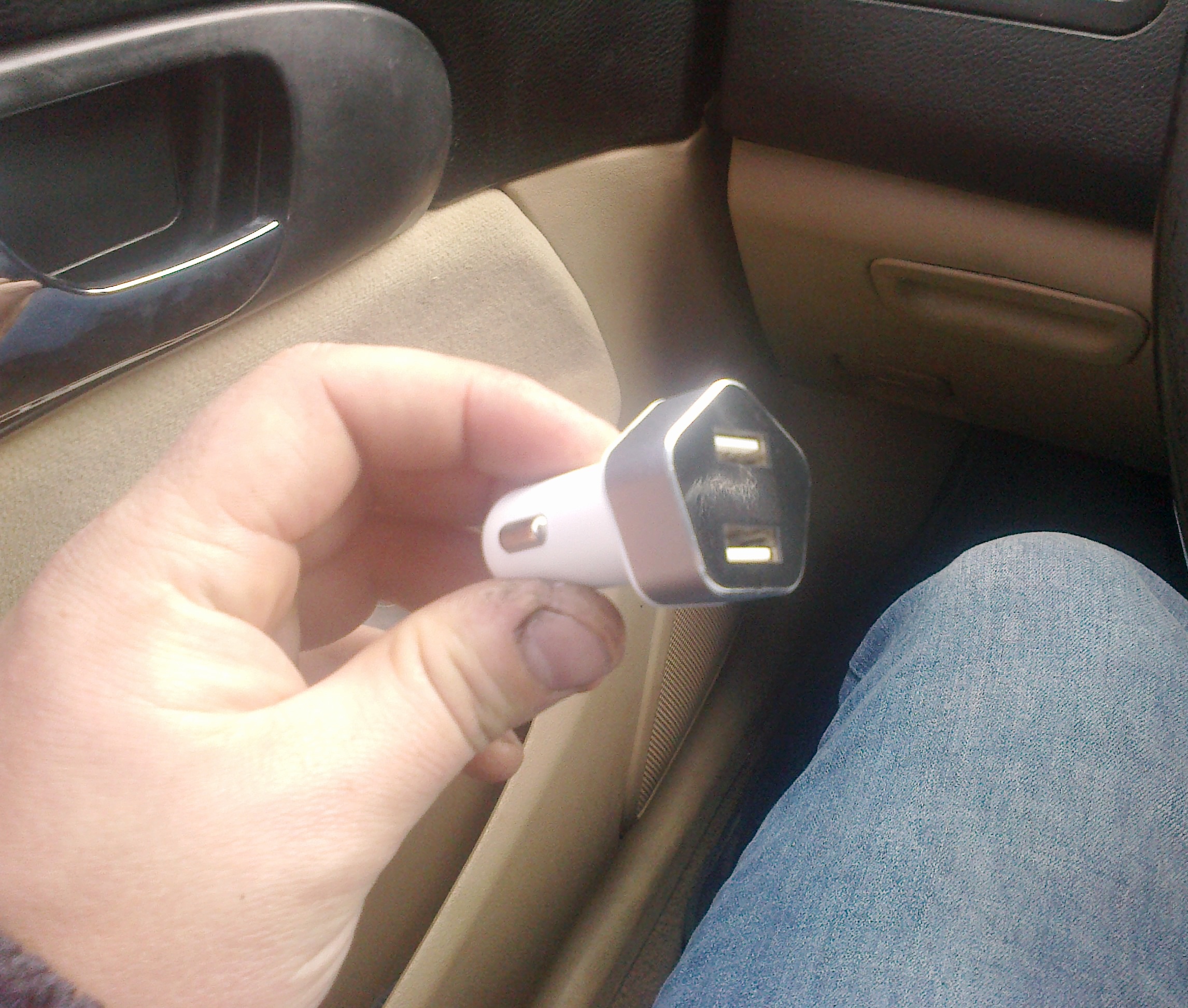

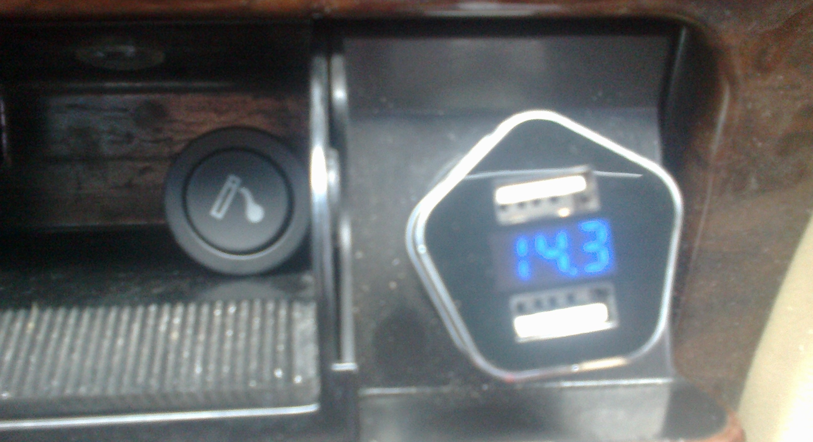

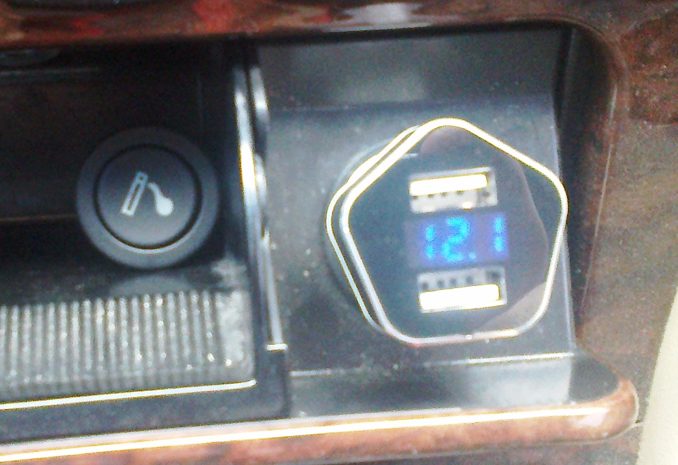

Как-то на форуме поднимали тему покупки товаров в Китае. Вот пример.
На Алике прикупил вот такой товар: https://ru.aliexpress.com/item/MEIDI-Ne ... 0.0.D2eQEw
Правда сейчас цена выросла. Брал за 100 грн. Очень удобно для подключения планшета, навигатора или телефона. Плюс, можно мониторить работу генератора (зарядки).
В состоянии покоя показывает - 12,1 - 12,4 В, при работающем моторе - 14,1 - 14,3 В.
Рекомендую.

И сколько ампер ток на выходе???
Зы, штука удобная.
Зызы. А у меня 15 в показывает(((
Да будет свет...
Сб окт 07, 2017 14:06
Сообщения: 2217
Откуда: ДОНБАСС!
Сообщение Re: Вопросы по электрике
Мощность: 2 штуки по 2.4A.
Проверял ночью при включенном дальнем, ПТФ, мафоне и свете в салоне. Не падало ниже 13,8 В.
У тебя же гена недавно с ремонта. :moil: , вот 15 и показувает.
