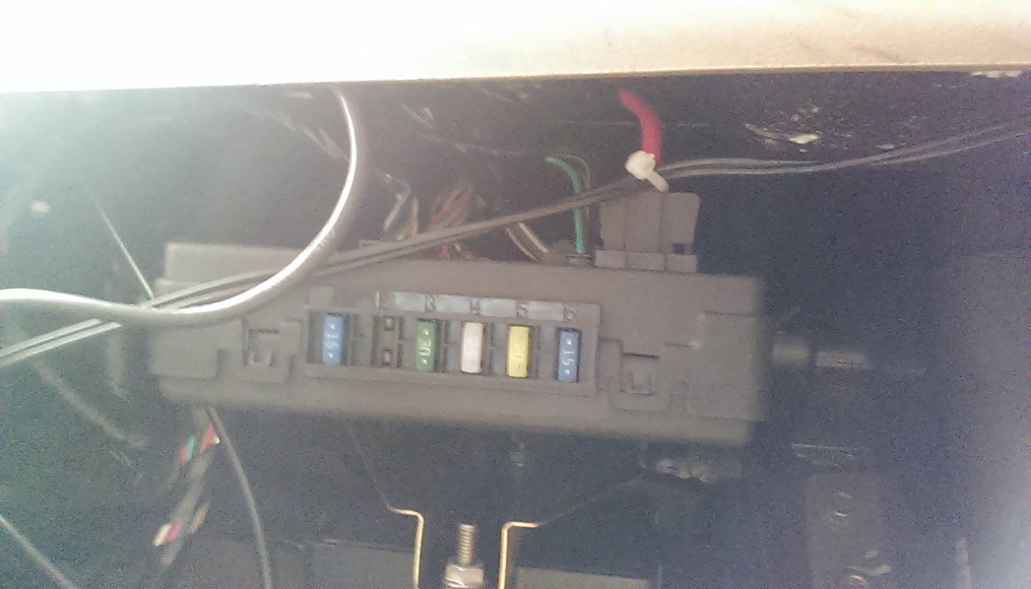

Вслушивался в звуки очень тщательно - писк парктроника идет с самого парктроника, щелчки поворотов и писк при зажигании с непристегнутым ремнем (длительный непрерывный) идет с приборки, а попискивание за дверь идет с блока сразу под рулем (см. фото). Чтоб его снять целая проблема, пару болтов, к которым не так то просто добраться, и куча проводов... Вобщем снимать его побоялся, а методом тыка вытягивание предохранителей ничего не дало, к сожалению, пищит как и пищало... Понял, что придется терпеть до тех пор, пока не хватит смелости снять этот блок)))

Это блок комфорта ISU. Первый вариант - отпаять пищалку в самом блоке. В этом случае не будет также пищать при одновременно открытой двери и включенном ближнем свете (напоминалка).
Второй вариант - контакты или провода к ним вставленного ключа в замке зажигания. По схеме Key signal switch, контакты 7,8. Их либо замкнуть, либо разомкнуть (скорее всего), определяется методом тыка. Эффект должен быть тот же, что и выше + проблемы с подсветкой ключа + проблемы с люком (если есть, он закрывается при вынимании ключа из замка зажигания) + другие возможные побочные эффеткы, зависящие от логики работы ISU.

Можно, только в концевике водительской дверки 3 группы контактов. Две на ISU, одна на панель приборов и общий на массу. Главное не перепутать, какие куда замкнуть.

Но если щелчки поворотников идут через эту же пищалку, а это скорее всего так (поворотники подключекны к ISU), то тоже не вариант. А вот с концевиком дверки можно попробовать. Если верить схеме, то это контакты 3-4 концевика, 3-й идет на контакт A8 ISU, 4-й на массе. При открывании дверки они должны замыкаться. То есть надо отсоединить провод либо от третьего контакта концевика или A8 ISU. 4-й не трогать, он общий для двух других котактов. Перед проведением работ обязательно снять клеммы с аккумулятора, отсоединенный контакт заизолировать.

Проблемку временно решил... При долгой стоянке (ожидание заказа в такси, либо на природе чтоб музычка играла), ключиком проклацнул одно положение замка в двери, концевичок (который оказывается в самом замке!) уже видит призакрытую дверь - тухнут все лампочки в дверях, гаснет порог, и конечно же не пищит эта пищалка! Главное потом перед закрытием двери дернуть ручку, чтоб замок вернулся в открытое положение!

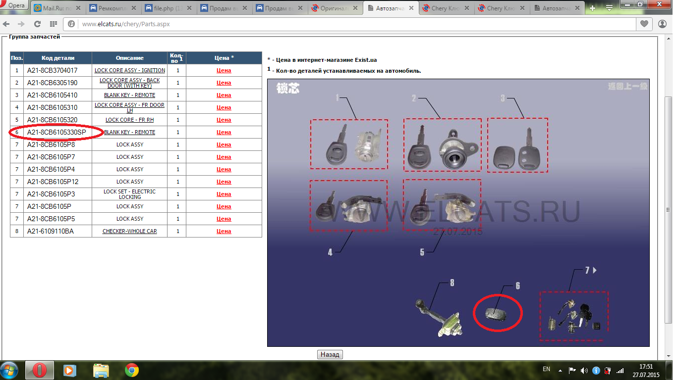

Есть ли возможность поменять корпус родного ключа ,а то резина уже кусками пошла.. :vishenkaa:
Пон липня 27, 2015 16:32
Повідомлень: 1761
Звідки: Запоріжжя. Україна.
Повідомлення Re: Родной ключ Потрескалась резинка кнопок!!
возможности всегда есть))
покупаеш новый корпус, и переставляеш внутренности , ну и естественно затачиваеш жало под свой ключ.
был корпус недавно тут в продаже , продали.
посмотри на ОЛХ или на алике. там этого добра не меряно.
на экзите дорого 247 гр
вот его кат№
