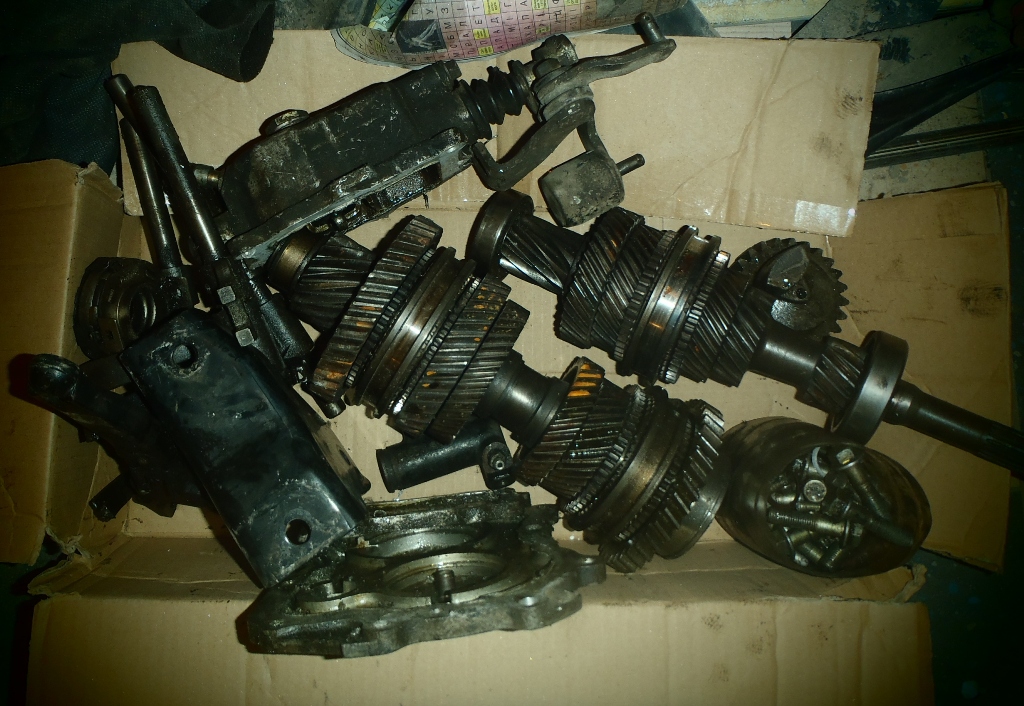

осталась гора запчастей...продам....см. фото :oops:

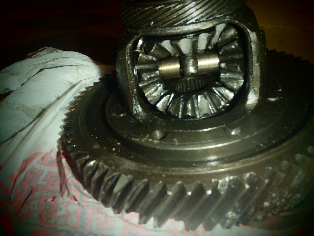

после покупки автомобиля, заметил такую деталь...при резком наборе скорости третья передача включалась проблемно, с хрустом. Поехал на сервис заменить масло, масла в коробасе не оказалось совсем. На дне коробки лежала деталька корпуса, но через отверстие сливное она не пролазила. Залил масло и еще проездил месяц. Начали появлятся шумы с коропки, треск... в реультате корпус кпп и дифференциал в металолом.
По щитку пробег 130 тыс.км.... реальных 250 тыс.км... 2-3 года тому кпп уже менял первый владелец, за б/у давал 400 у.е.

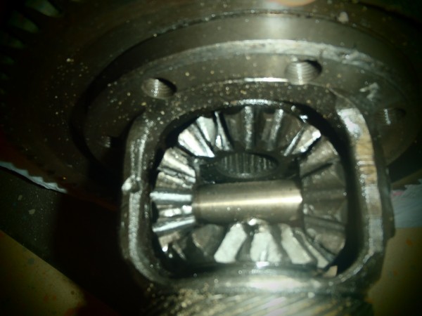

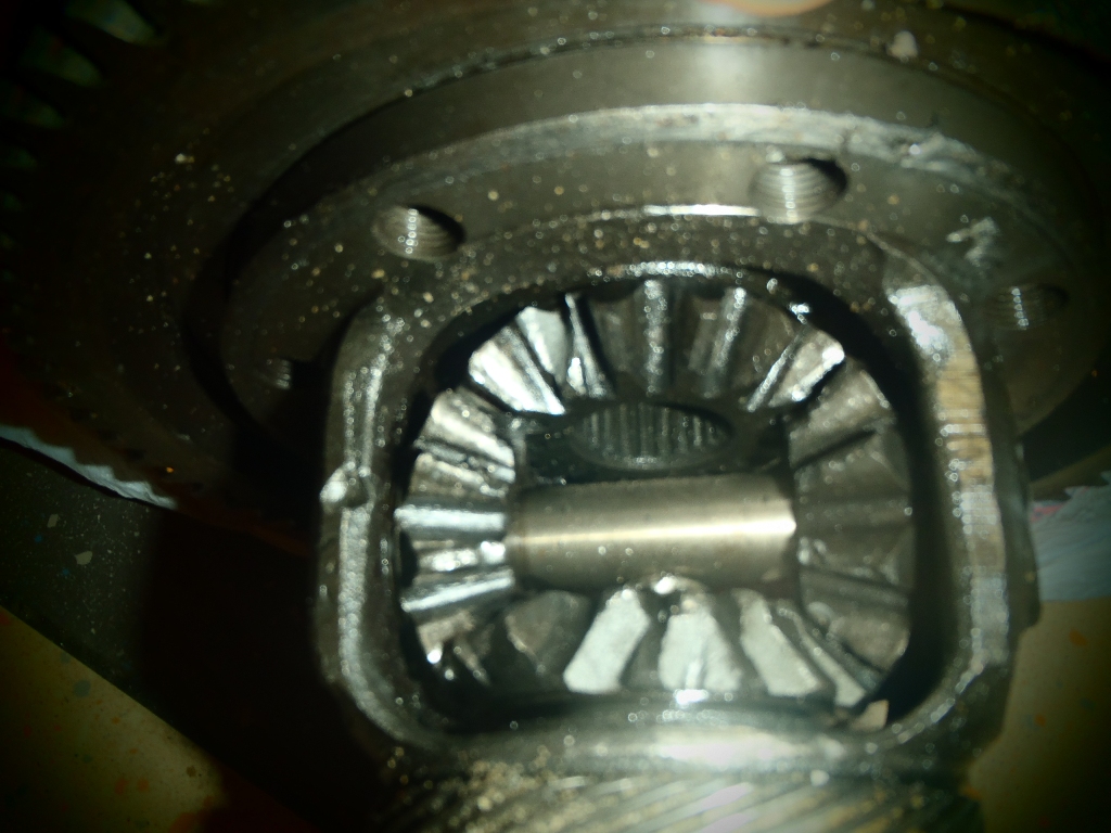

При переключении передач появился стук. Предположение, что выроботка оси сателитов. Может у кого есть Б/У дифференциал или его части.Истар 2.0 МКПП.

моему дифференциалу полная попа 8-)
корпус сдал в металолом....
реально уцелели только шестерни на фото
п.с. --- автомобиль 2008 года, а кпп уже дважды меняли :drag:

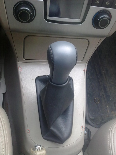

Всем привет. Столкнулся с небольшой проблемой, а именно при переключении скорости оторвалась ручка переключения. Кто не сталкивался, тому вкратце расскажу: она крепится к штоку при помощи шайбы-защелки и четырёх лепестков, расположенных на самой ручку. Так вот, три из четырёх лепестков обломало. Восстановлению не подлежат. Как я не пытался сильно насадить ручку на шток, всё равно соскакивает.
Не смог в интернете найти и купить такую же новую. Что подскажите?
Можно-ли найти(подобрать) другую? Или посадить на клей(что не хотелось бы) родную и забить.
Может кто-то такое делал???Жду совета уважаемые коллеги!

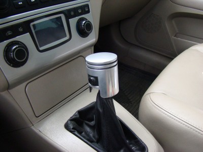

не думаю что в истаре что сильно другой шток. чем в Эларе.
ставят от 9 , 10. смотрится не плохо.

Да, смотрится хорошо. Но на Истаре солон как бы под дерево. Смотреться как будет?

ну так это я так для примера кинул фото.
а уже в магазине или на авторынке, я думаю можно подобрать цвет, что бы было по фэн-шую)))
а можно и так, но это уже маздонство :)
