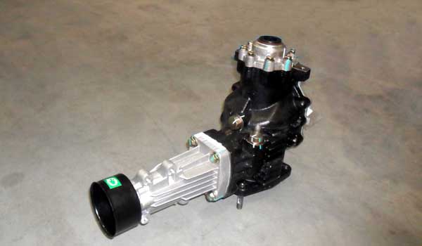

 полетела раздатка Тиго 2.0 механика 4х4 2011 г.вып.
З нами з: Вів січня 15, 2013 14:00
Автомобиль: chery
Повідомлення Re: полетела раздатка Тиго 2.0 механика 4х4 2011 г.вып.
раздатка 16650 грн

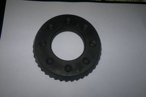

заказываю шестерни из Питера.говорите сразу,кому еще нужны?

вал- t020b-1802511-ориентировочная цена 1010грн,
ведомая-T020B-1802112-ориентировочная цена 965 грн
под заказ 5-8 дней (099) 509-6069 (098) 519-1956 позвоните,поинтересуйтесь может смогут доставить

уважаемый стас. подскажите смогли ли вы найти те шестерни каталожные номера шестерней
вал- t020b-1802511
ведомая-T020B-1802112 и где их можно взять. облазил весь инет. ходил к официалам- нет и если будет то через пол года. авто стоит а перспективы нет. а они при езде сильно гудят. не хочется переделывать полноприводную на переднеприводную .отпишите или звонок 0506994307 vitaliapa@rambler.ru

Да,нашел через Питер.Поменял.потом пришли гарантийные.лежат в гараже.держу про запас на всякий случай,ато ,говорят,что они могут полететь снова через 30-40 тысяч.
