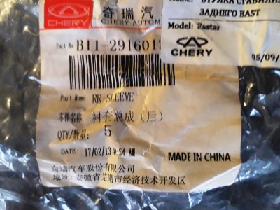

Оригинал должен прийти вот в такой упаковке.

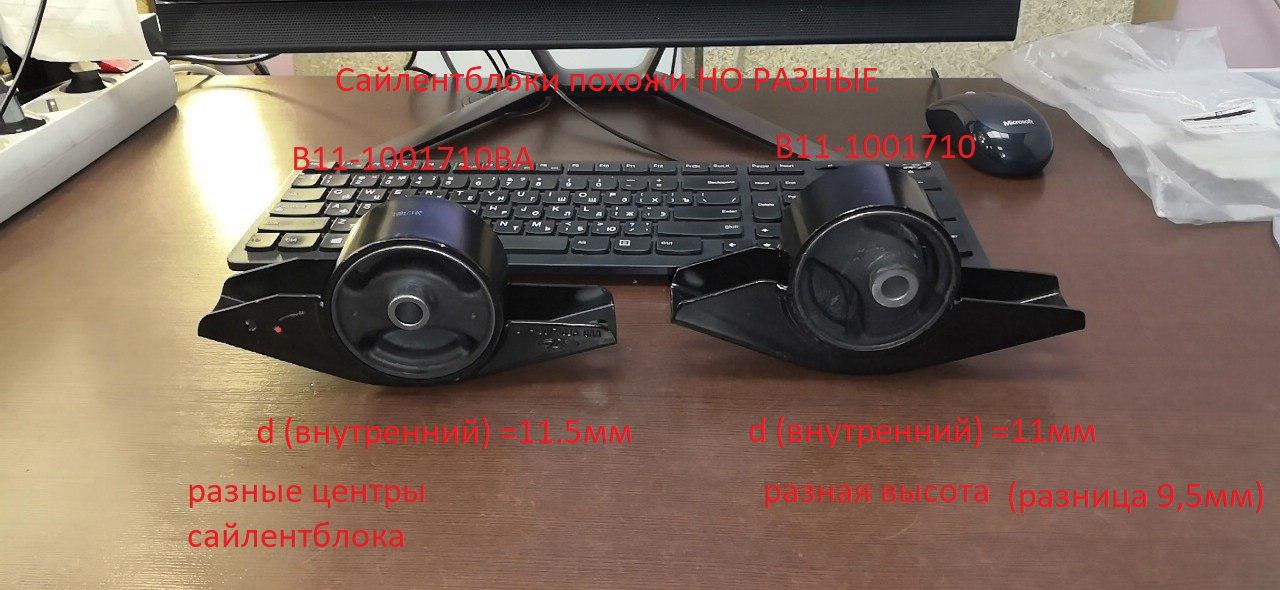

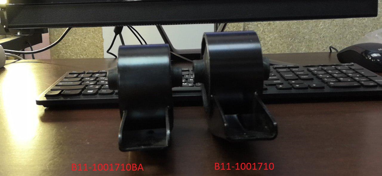

в передней подушке разница в расстоянии между дырками под болты в 10мм - (stas.m намерил 120мм, на сто 110мм) но еще перемеряю.
а по задней одинакова только длина 190-190
высота 90 - 95
расстояние между дырками под болты 150 - 165.
короче писец.
на укравто по винкоду вообще у них нету подушек для истера 1,8.
П.С. может будет полезно, но в буквах ВА на конце в задних подушках, кроется не только понятие новая или старая, но у них разница как по высоте так и по диаметру под болт крепления до двигателя. ( ВА 11,5 - 11, по высоте разница в 9,5 мм) информация взята с красного форума.

Я мерил расстояние под болты по центру, а на сто могут по концам замерить. Подушки разные, как по мне и сайленты запрессованы не правильно.

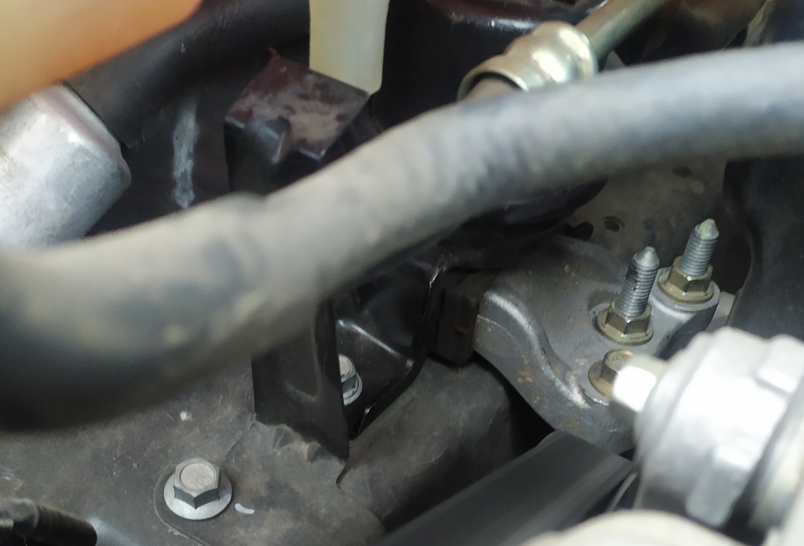

Заменил подушки, вибрация уменьшилась в разы. Но меня смущает гидравлическая, может кто скинуть фото, какой у вас зазор между резинкой и кузовом.
Но добавилось сегодня вибрация когда на месте рулём крутишь.

Если лежит на кузове, то менять или подлаживать шайбы.
Опорные подшипники давно менял? Может из-за них вибрировать. Нагрузка на насос больше, да и похолодало. Может сама жидкость уже потеряла свои свойства.
У меня вибрация была, перед тем, как рулевая рейка потекла. Но это чисто у меня. Не пугаю.

Подложил по две шайбы, все ок.

Упаковка от подушек осталась? Фотку закинь. Или опиши.
П'ят листопада 29, 2019 7:51
Повідомлень: 495
Автомобиль: Eastar 1.8
Повідомлення Re: Подушки двигателя.
нет упаковки не осталось, но гидравлическая не оригинал 100%. Их нету даже у официалов, буду на выходных колхозить как ютубе.
