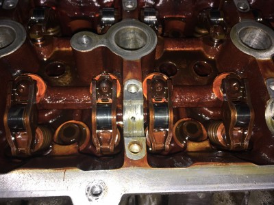

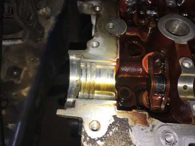

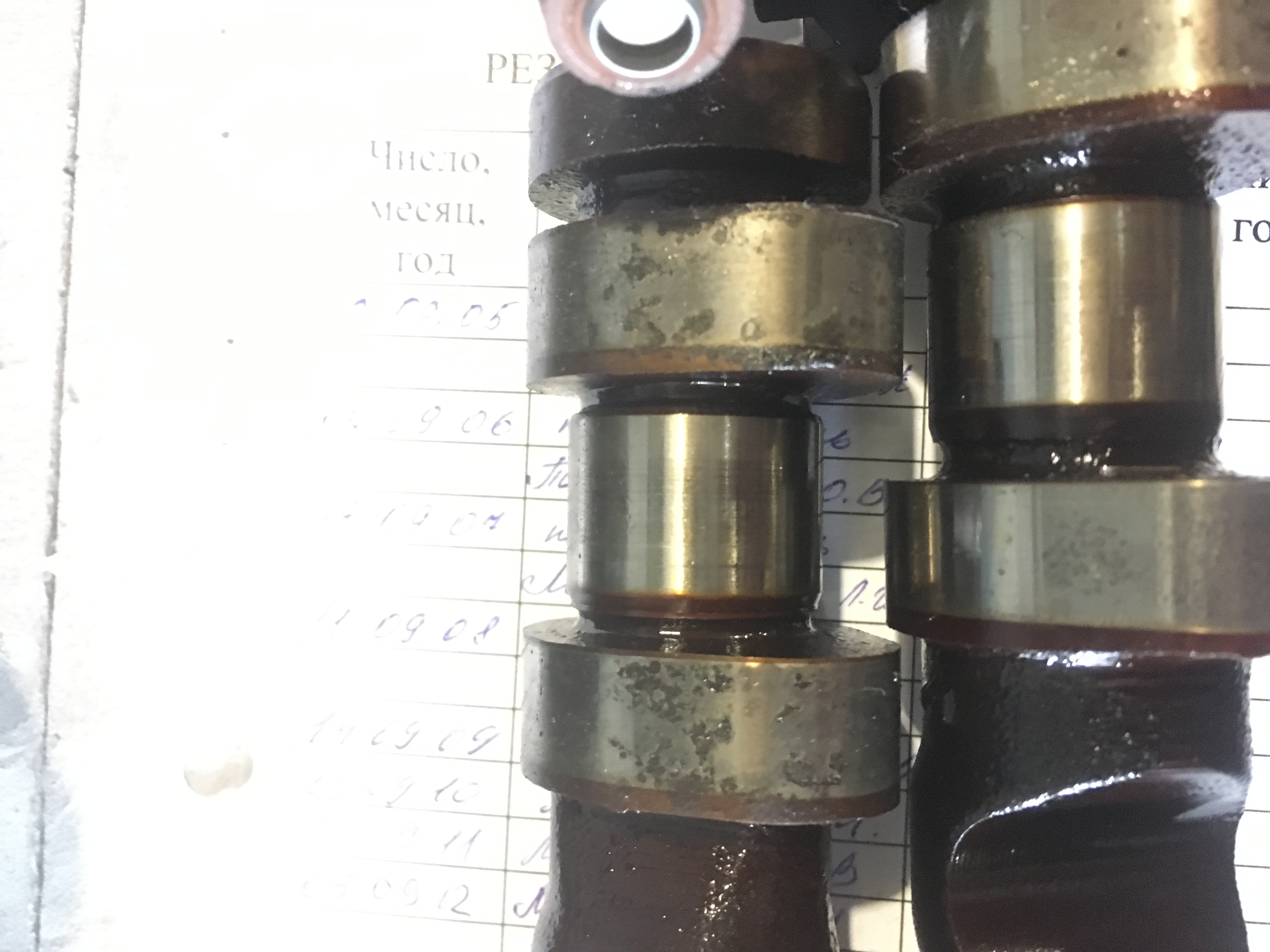

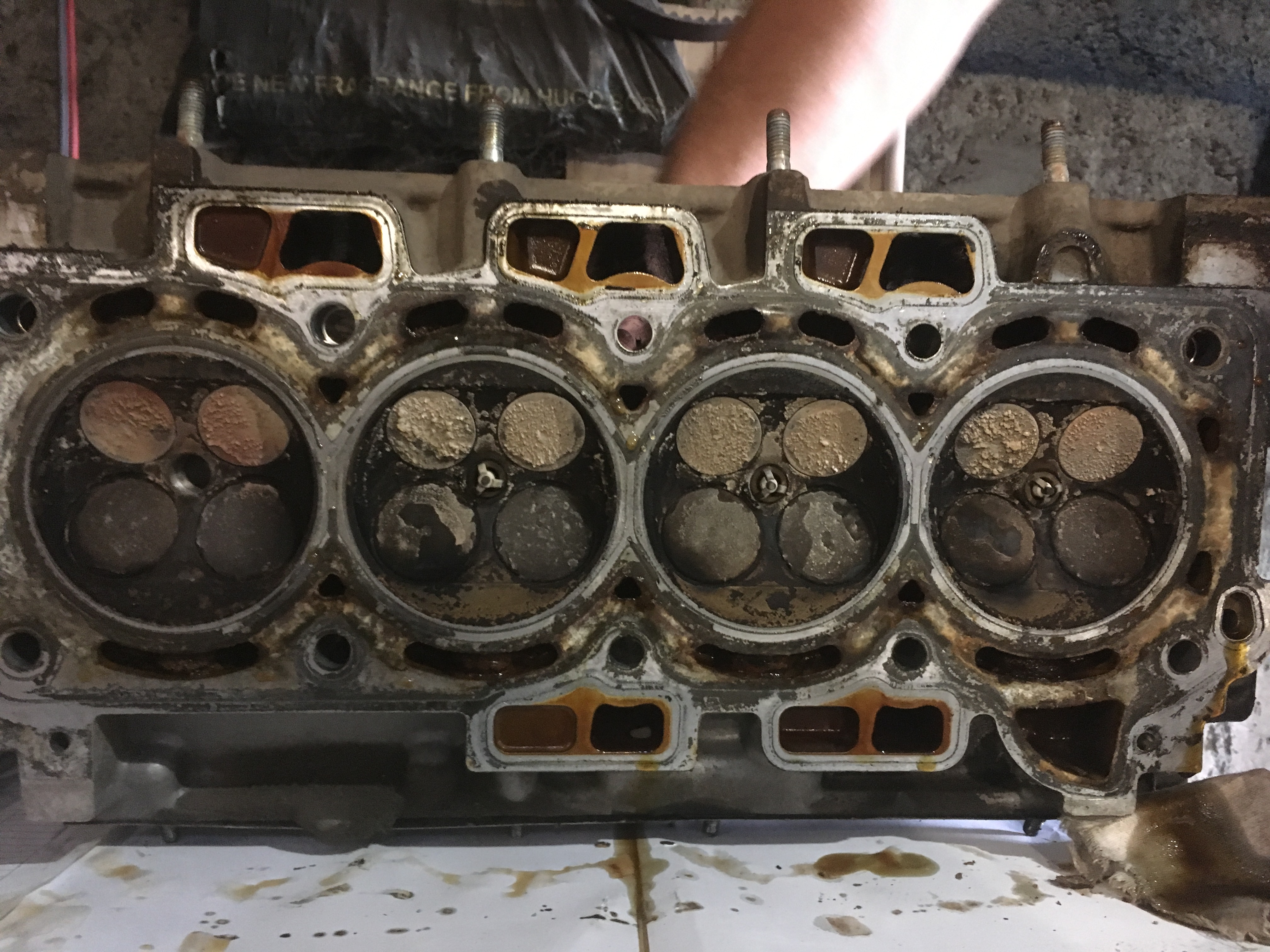

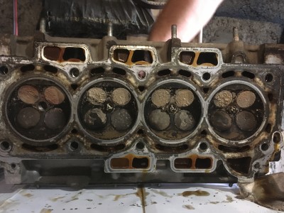

всем привет. Протраивала у меня машинка на холодную, на прогретой более-менее норм, и масло кушала, до 0,7 л на 1000. Поехал мерять компрессию, 1й цилиндр - 7,4! 2й и 3й не меряли, бо все равно нужно вскрывать, хотя нужно было... Проверили еще 4й - вообще 4,1! Вывод - срочно в гараж!
При разборке обнаружено следующее - выпускной распредвал на 4м цилиндре на кулачке коррозия, на фото видно. На впускном - под 2мя бугелями и возле сальника вышкребло, на фото тоже видно. Жду ответа мастеров можно ли их вылечить, бо новые лицензия 1900, а оригинал 4600, лицензию ставить аж никак не охота!!! Клапана 4го не держат вообще, налили в колодец жидкости, и пошла струйка... все остальные вроде держат, но более точно скажут мастера, хоть и знаю - менять нужно однозначно, раз уже все разобрано. Люфт поршней есть, пусть и не смертельный, но есть, хочу поменять кольца, но не знаю, хватит ли денег после головки(((. Пробег 200 тыс.

Как по мне, то распредвал не трогать, нормальный и эта коррозия на 4 практически отрицательное влияние на работу мотора не проявляет. Ставьте распредвал на место, на постели можно не обращать внимания... как я понимаю распредвал в них не болтается. Клапана к сёдлам притереть можно в ручную и будет компрессия, если конечно там нет глубоких раковин и тепловые зазоры выставить правильно. 200т.км. это середина пробега данного мотора при самых худших условиях (плохое масло, бензин, тяжёлые условия работы...). Раз вскрыли головку, то можно кольца поменять, но это не панацея...

Точно ! Не обращать , а сразу готовиться к скоропостижному повторному ремонту , как следствию недостаточного давления в системе смазки ДВС из-за потерь через задиры в постели , если , конечно , распредвал сразу не заклинит.

Заклинить его не должно, как по мне, до сих пор же не климануло... По минимуму шлифануть его, стоит он четко без люфтов, 2 из 4 бугелей хорошие, без износа. За корозию на выпускном мотористы так и сказали,еще какое то время походит, но если для себя то нужно конечно менять.
За постель узнавал - это, в принципе, исправимо, НО оборудывание для такого есть только в Киеве и Запорожье (у той фирмы где я был), у других может еще где то есть, но 100% в Кривом Роге его нет! Делается напыление и стачивание до старых размеров, но мастера сразу сказали что они за него возьмутся только под мою ответственность, гарантии никакой не дают, бо уже работали с этим двигателем,ну и цена примерно 15 тыс с пересылкой. Меня такое постремало! На разборках голову нигде не нашел, есть только новая лицензия, не оригинал, 11 тыс, но очень стремно брать такую деталь не оригинальную.
Принял пока такое решение (как и подсказывали), клапана притру, новые сальники, кольца, чтоб масло не ела и компрессия была. А дальше шустрить инет, подходит ли двигатель от эванды? Визуально очень похож, а вот глубже нужно смотреть... И движок это совсем другой, и обслуживание более реально.
