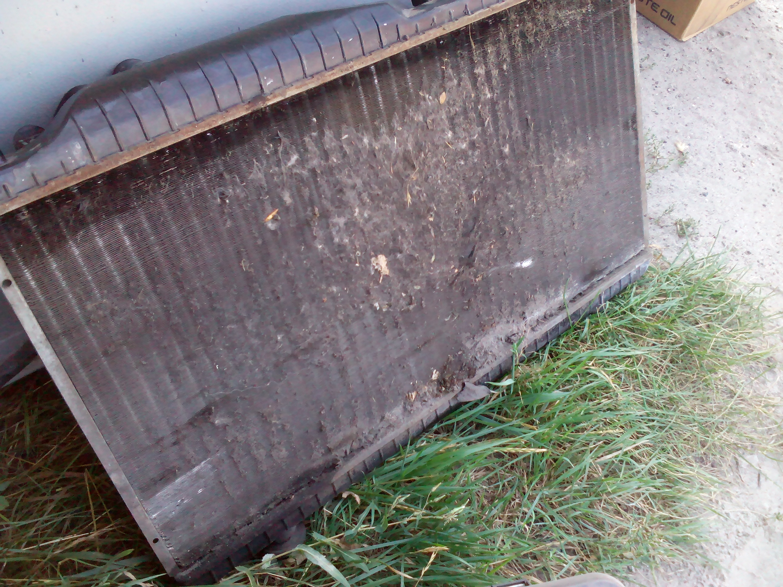

Ну во-первых: в наших регионах есть такое дерево как тополь ....с его пухом .... не забывайте, что от пуха страдают не только аллергики - но и наши машины ....
Между радиаторами он как раз и скапливается .... на моем примере - примерно процентов тридчать я потерял в производительности радиатора ... и как раз именно системы охлаждения ... не кондиционера!!!
См. Фото - Не забывайте почистить радиатор!!!

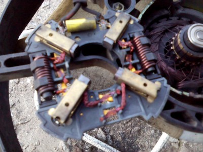

Во-вторых: как поняли сведущие - такая поломка (плавающий деффект) характерна для ИЗНОШЕНЫХ ЩЕТОК!!!
Снимайте радиатор вместе с вентиляторами... Поему вместе* Потому, что рамка с вентиляторами крепится внизу на винт ... и если он подржавел ... а мы уже не новенькме ... то открутить не получится .... гайка, которая там стои - провернется...
Отгрячиваете ТРИ патрубка - сливаете тосол - отсоединяете ДВА разъема слева от радиатора и ОДИН разъем от реле, кторое стоит МЕЖДУ вентиляторами...
Откручиваете ДВА болта которые крепят радиатор сверху и .... кажется все ... вуаля - вверх - на выход!
ТОЛЬКО вытаскиевайте радиатор АККУРАТНО - дабы не повредить соты!!!
После этого придерживая радиатор - или расположив его на поверхности - снимаем рамку с вентиляторами.
Традиционно - щетки расположены в противоположной стороне от лопасти вентилятора.... - т.е. дабы добраться до щеток - нужно снять ЗАДНЮЮ крышку.
Снимается она отгибанием развальцованых краев.
Вот что мы увидим... См. Фото - Щеткодержатели
При ближайшем рассмотрении - См.Фото - Щеткодержатели-2 - видно, что поводок щетки УЖЕ уперся - и щетка подвисла ... и значит нет нормального пятна спорикосновения с коллектором ... вот собственно и вся причина периодически неработающего вентилятора!!!
Если кто захочет снять крыльчатку - обратите внимание - гайка крепящая крыльчатку откручивается в ОБРАТНУЮ сторону!!!
Собственно обнаружить деффект удалось ТОЛЬКО при принудительной подаче 12 в на контакты вентиляторов... на те разъемы что слева от радиаторов.
Схема там простая: один провод - масса, второй - + медленное вращение, третий - + быстрое вращение.
Два разъема - два вентилятора.
Откусил щетку - завтра пойду искать что от чего подойдет...
Не парьтесь ... т.е. не закипайте ... как я ... и будет вам СЧАСТЛИВОЙ ДОРОГИ!!!

У меня были щётки со стартера Газ-24, распилил их пополам, немного подточил и поставил. Только не откусывай провода от корпуса щёткодержателя, они там на точечной сварке, припаять сложно, откуси со стороны старых щёток и спаяй 2 плетёнки.
