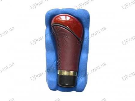

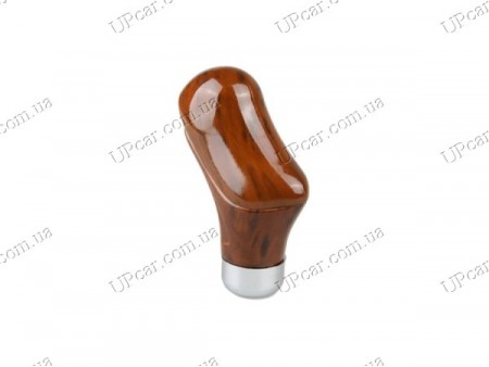

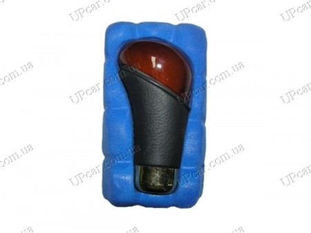

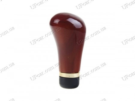

варианты

А как насчет крепления? Или оно стандартные у всех?

утверждать не буду но 99% одинаковы.
да и продавец должен быть в курсах)

ДА, зашел на сайт с которого фото. Есть что посмотреть. Та, которая понравилась-отсутствует. И если заказывать на сайте, не сильно поспрашиваешь. А в городе выбор невелик!

если нет онлайн-консультанта на сайте. всегда можно спросить по моб. связи. всё это решаемо. главное желание))

Ручка просто сверку натянута на шток, креплений там нет. Я купил на перова цельную ручка+чехол, только смотрите что-бы ручка была универсальная (отверстие под шток конусом).
Отпарываем от низа юбки квадратную прокладку с вырезом (она на степплерских скобах). Далее пришиваем новую юбку к прокладке. Дальше нужно отпилить часть кулисы (высота отпила, а стало быть посадка набалдашника по желанию, пилим под себя). дальше берем плашку (по-моему М12 шаг1,25... 1,5, крупнее шаг не берите, сложно нарезать резьбу)и вороток и нарезаем 15 мм резьбы, на которую потом завинчиваем набалдашник. Ставим назад крышку "под дерево" и юзаем приятную на ощупь ручку....
