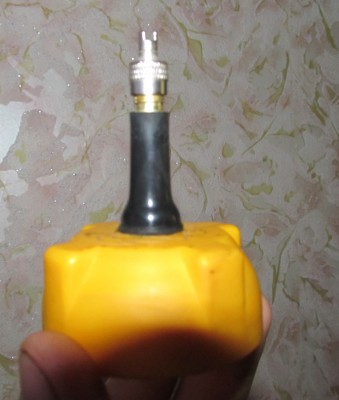

На прошлой неделе добрался до бочка с тормозной жидкостью. Снял сеточку. Да, она очень туго снимается. И, как я понимаю, то снять её без следов на неё не получиться. На моей следов не было, поэтому логично предположить, что она не менялась! Снял сеточку и ужаснулся. Жидкость цвета отработки. Набрал в 20 кубовый шприц по которому после извлечения скатывались капли воды. Решение о замене было принято мгновенно. (да и тормоза в последнее время стали хуже).
Помощников у меня нет. В интернете увидел приспособу по самостоятельной замене.

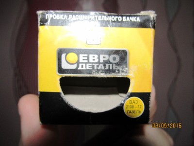

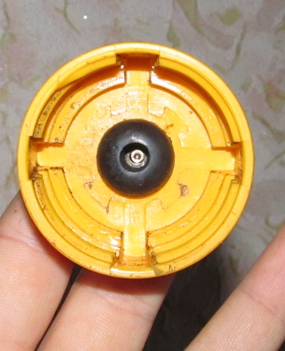

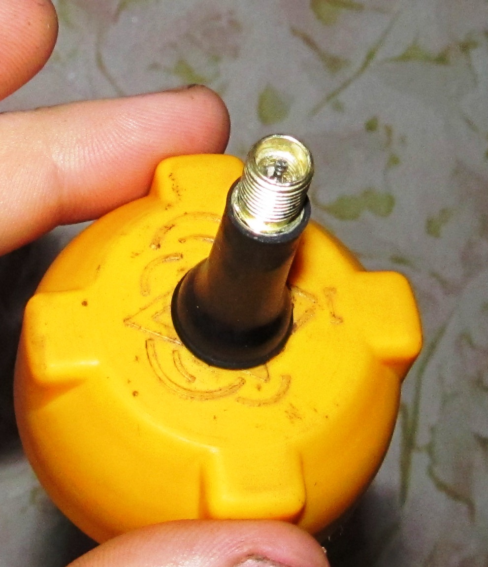

Для образца взял крышку бочка и в магазине подобрал по размеру крышечку(родная - 43 мм в диаметре). Примерно подошла пробка расширительного бочка ВАЗ 2108...12, Газель. (см. ФОТО). Диаметром 44 мм. Накручивается немного свободно, но на последнем витке хватается одним витком и не прокручивается. Цена 25 грн. Купил сосок от бескамерной покрышки. В крышке сверлим отверстие диаметром 14 мм. Вставляем сосок в отверстие и вот что получилось.
Шприцем выкачиваем тормозуху из бочка, доливаем до горла и накручиваем приспособу на бочек.
К соску присоединяем запаску или компрессор. Дальше давлением выкачиваем старую жидкость от дальней точки(правое заднее колесо) до кротчайшей. Не забываем при этом доливать в бочек свежей жидкости.
Надеюсь, кому-то будет полезно! По замене сразу отпишу. ФОТО приспособы прилагаю!
