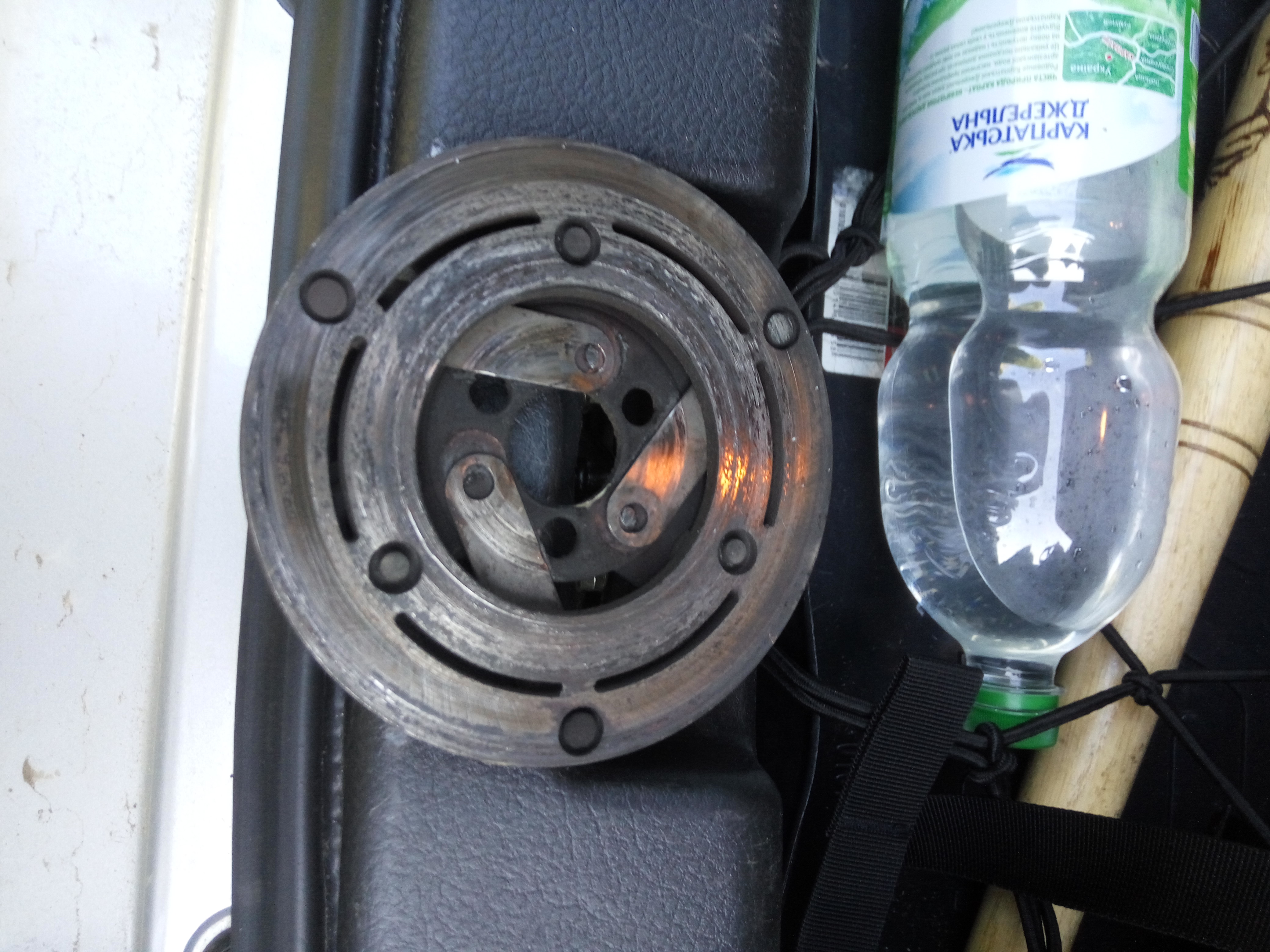

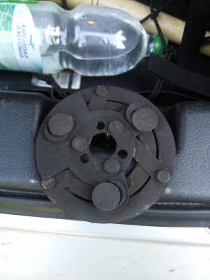

Повідомлення Кондиционер
Ребят,подскажите отпала крышка на ролике кондиционера.Железная хрень.Что кто подскажет?Кондер работает,ролик крутит.
Вів серпня 23, 2016 9:07
Повідомлень: 542
Звідки: Йошкар-Ола
Повідомлення Re: Шкив компрессора кондиционера 2.0l
Это часть муфты включения. Ролик крутиться будет всегда. А вот компрессор включен не всегда. Возможно он у вас сейчас или всегда выключен, но тогда холод не пойдет из кондиционера, или всегда включен, что тоже плохо.
Чет серпня 25, 2016 14:18
З нами з: Нед травня 01, 2016 11:30
Повідомлень: 220
Автомобиль: Элара
Клубная карта №: 62
Кондера работать не будет.Колесо крутится,а кондер не будет работать.Сцепление отвалилось.Ремонтировать надо.
соблюдайте правило безопасности:Не засовывайте голову в корморезку.
Чет серпня 25, 2016 17:55
З нами з: П'ят квітня 22, 2016 10:16
Повідомлень: 9
Ok.Спасибо.Не подскажите меняться в сборе все?То есть надо покупать шкив и муфту компрессора кондиционера!/?
Чет серпня 25, 2016 19:25
Повідомлень: 220
Автомобиль: Элара
Клубная карта №: 62
Скорее все в сборе меняется.Там заклепки и завльцовки.
Чет серпня 25, 2016 19:49
Повідомлень: 96
так по идее можно переклепать, только не забыть потом отбалансировать
Лечиться нужно чаще
Чет серпня 25, 2016 23:44
Повідомлень: 542
Звідки: Йошкар-Ола
Балансировать не надо. Муфты разбираются и собираются и даже подшипник в них выпрессовывается и меняется на новый. Смысл новую покупать, только если она дешево стоит. На B11 в Chery SPMS три разных кондиционера с разными муфтами, у вас вообще какой-то четвертый вид :))).
П'ят серпня 26, 2016 18:29
