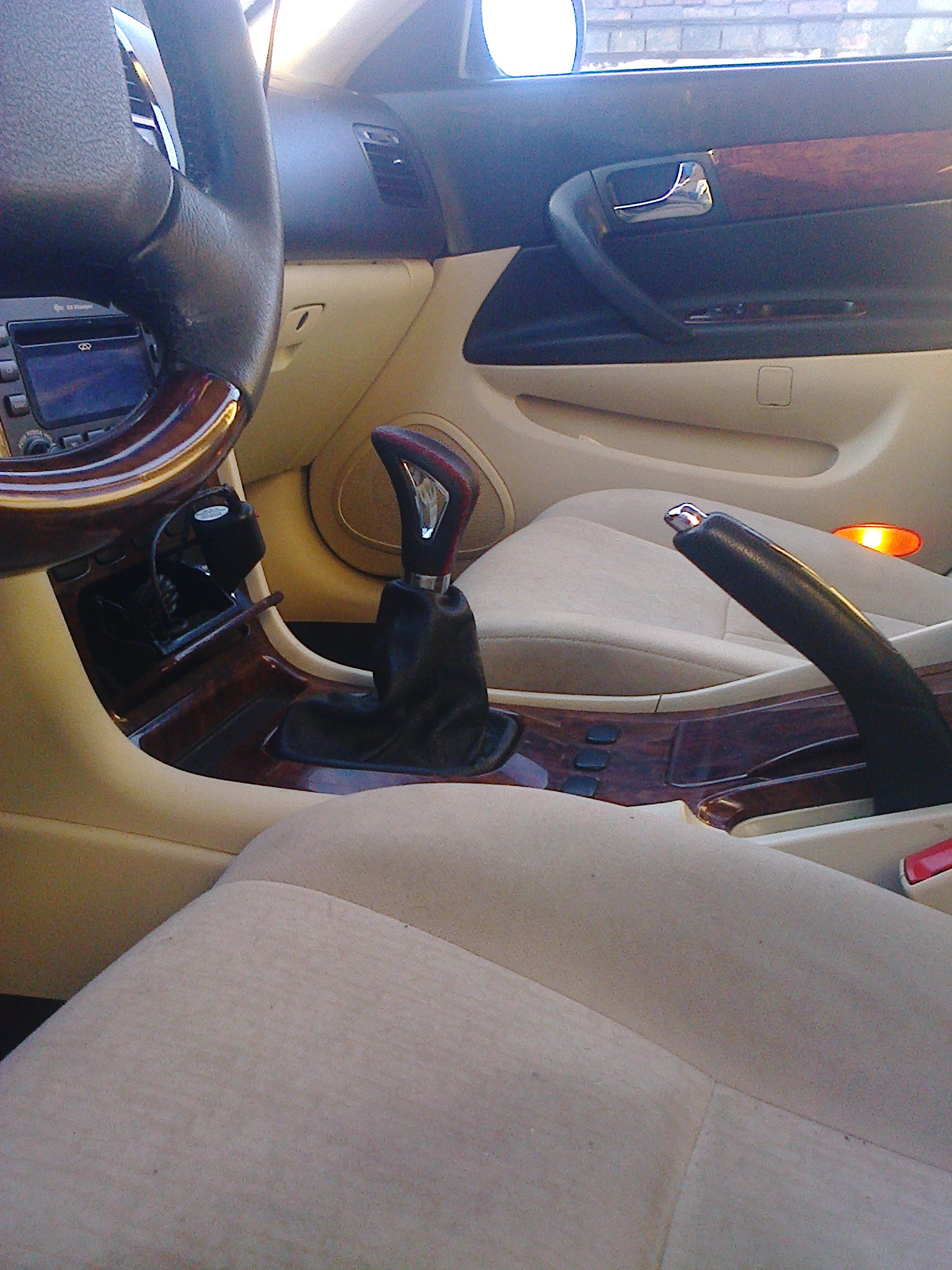

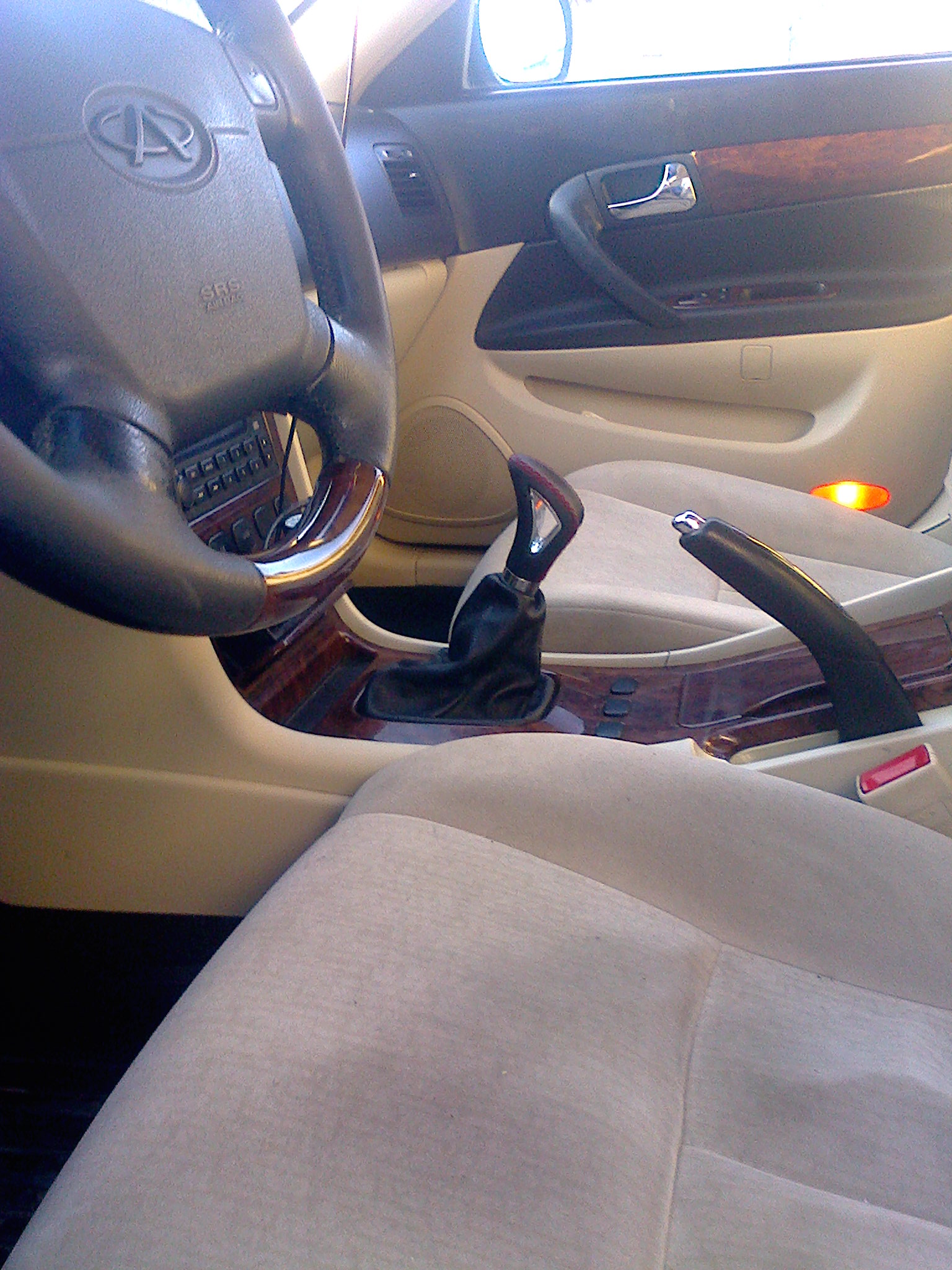

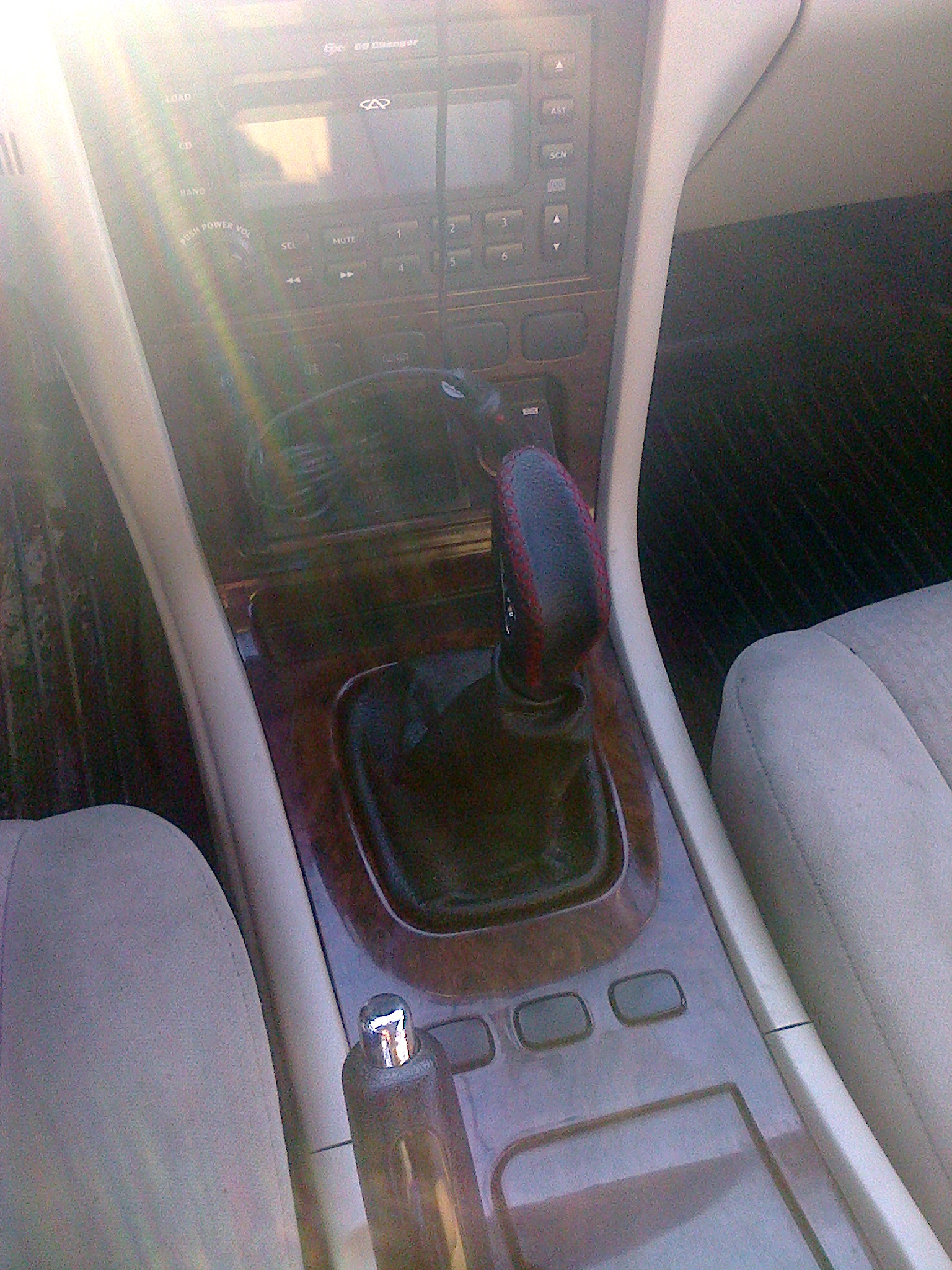

Повідомлення Re: Ручка переключения коробки передач.
Сегодня ручку КПП заменил.
