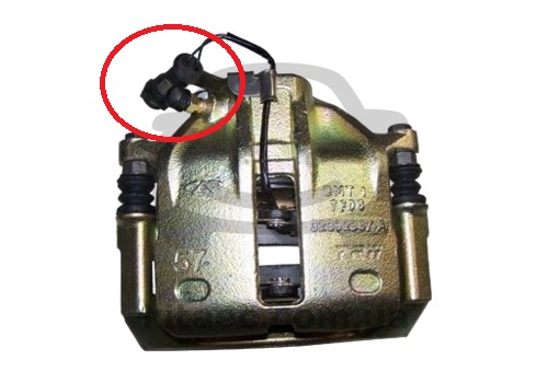

Есть ли на наших машинах такой датчик? Заказал родные тормозные колодки в интернет магазине, открыл коробку и удивился что они с проводкой под датчик износа...

Конешно есть! :idea: Если на Эларе есть,то на Истаре тем более. :bye:

Просто у себя Я этих разьемов не нашел...

Ищите .Они должны быть.

На моём 2008 г. точно нет.

а где искать то?они идут напрямую на приборку или через блочек какойто?

Колесо снимаете и смотрите .На супорте должна быть скоба из нержавейки.
В нее вставляется черный круглый разъем.

тоже думал что есть датчик износа
когда пришла пора менять очень удивился их у меня нет!! вот так вот база 2008год

У меня тоже нет. Но колодки купил с датчиком т.к. других не было. Кусачками удалил ненужный провод с колодок.

На Истаре электрических датчиков износа тормозных колодок нет, а есть механические "бренчалки", как до них износ доходит так они включаются в дело, ехать не возможно.
