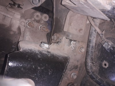

Судя по фото, по ходу, ей уже вафли. Для достоверности попробуй еще под домкратить с поставленной подушкой, если вибрация уменьшится, то подушка 100 пудово.
А че там на втором фото где болт мазута или чё?

Хочу обратить Ваше внимание на то, что написано пару страниц назад. Страница 5. Повторюсь, передняя и задняя поменяны. Фото даже есть. И обсуждение тоже. Их я проверил перед тем, как лезть к правой. Короче новые в порядке. Не порваны и не просевшие. Поэтому и полез к правой. Левую проверял, когда менял переднюю и заднюю. Она нормальная.
На фото не масло, просто чистое место без пыли. Она полностью сухая.

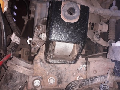

Замена или проверка левой подушки двигателя
( той, что под воздушным фильтром, она же подушка коробки ).
Борясь с вибрацией, двигателя добрался до этой самой подушки. Сама процедура:
- снимаем воздушный фильтр, для этого откручиваем 2 болта крепления корпуса фильтра, крепление воздушного раструба выше радиатора и откручиваем патрубок от ДМРВ.
- когда всё открутили, резко дёргаем корпус фильтра вверх ( снизу фильтра резиновая защёлка).

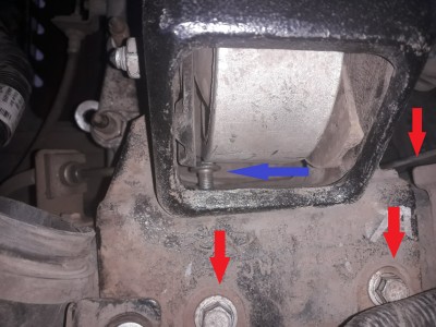

После снятия корпуса фильтра, мы видит кронштейн подушки. И дальше начинается веселье. Кронштейн крепится к лонжерону 4-мя болтами. См. ФОТО. Два сверху ( открутить просто) и 2 сбоку (со стороны двигателя) один из которых (левый) расположен между подушкой и лонжероном - вынуть его не реально. С ямы тоже. Его длина больше расстояния от лонжерона до подушки. На фото стрелками показаны места крепления кронштейна подушки к лонжерону. Синим цветом указан тот самый «проблемный» болт.
Сама подушка крепится к коробке на 4 гайки. Откручивается без проблем. Откручиваем болт крепления подушки. Ставим домкрат под масляный картер (под правую сторону, там, где подушка под расширительным бачком). Откручиваем и снимаем правую подушку.
Через резинку или доску начинаем поднимать домкратом мотор справа. Двиг. как на качели переворачивается (опускается) влево на передней и задней подушках. Открывается доступ к проблемному болту. Вынимаем его и снимаем кронштейн, снимаем подушку. Как его вставить в таком положении мотора обратно до конца не ясно. Скорее всего, плюс ко всему, нужно снимать ещё переднюю и заднюю подушки, что бы мотор опустить до нужной высоты. Снять со всех подушек.
Ставится всё проще. Выравниваем мотор в горизонт. Сверху ставим подушку и кронштейн. Без проблемного болта гораздо легче. Я его не ставил. Без него и снимать будет проще. Не надо снимать противоположную подушку, не надо домкрат. Не нужна яма.

Можно по другому.
Ставится домкрат под левую часть двигателя, ближе к коробке. Откручивается и вынимается болт сайлентблока от кронштейна левой подушки. Снимается лыжа с подушками. Левая часть двигателя вместе с коробкой на домкрате опускается, сайлентблок подушки при этом опускается вниз относительно кронштейна, давая доступ к болту. При сборке обратно я этот болт укоротил.

Как я поборол вибрацию.
Итак, получил новую правую подушку. Визуально, выполнена хорошо. На резинке даже есть метки с датой изготовления и маркировка (как на родной). На ощупь, значительно жоще старой. Поставил. Сразу подложил шайбы между лонжероном и подушкой. Скажу честно, вибрация на ходу в разы уменьшилась, а при стоянке на холостых почти не изменилась. Пришлось подходить к проблеме более глобально. Залез в яму, снял защиту. С близка осмотрел переднюю и заднюю подушки. Не понравилась задняя. Снял лыжу.
Короче, новая задняя подушка, которая проехала 2000 км уже " устала". Пошли трещины и начались надрывы. Поставил старую ( не выбросил). БЫЛА живая и менял в паре с передней. Всё собрал. Без изменений. На этом временно закончил квест. Нужно было поездить по делам. В общем, в следующий раз добрался до левой подушки (под воздушным фильтром). Проверить её целостность не снимая невозможно. Об этом писал выше. У меня она целая, без признаков усталости. В качестве эксперимента подложил под неё шайбы ( по одной между коробкой и подушкой). И о чудо, получил долгожданный результат. Вибрации на холостых почти нет (меньше у меня на машине никогда небыло). На ходу мотора вообще не слышно. Вывод: новые, качественные подушки - залог успеха. Даже если подушка визуально целая (без трещин и надрывов), она может быть просевшей и мотор не опирается на неё совсем или с необходимой силой. Отсюда и вибрации.
