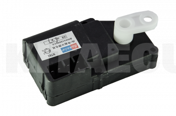

Ребята, кто подскажет, какой каталожный номер у моторчика, который двигает заслонку направления обдува? А то у меня во всех режимах работает, а с верхнего положения, которое на лобовуху, вниз не опускается, трещит.

такое, не?
B11-8107710BC

А фиг его знает. Есть номера B11-8107510, B11-8107510BA, B11-8107510BC, B11-8107710BA, B11-8107710BC. Какой из них? Думал, чтобы лишний раз не разбирать, спрошу, может кто уже ковырял, знает. Наверное придется таки разбирать и смотреть по месту.

7710 модуль переключает внутренний/внешний забор воздуха. Потоки переключает B11-8107310 или B11-BJ8107310 или B11-8107310BC. Есть еще B11-8107310BA, но внешне он выглядит по другому. Подлазить к нему наверное удобнее со стороны водителя.

По номерам ясно, что их вагон и маленькая тележка, но зачем? Китайцы спецом голову дурят что ли? Неужели на ориенталах и истарах с климатом или без стоят разные приводы на эту заслонку? Чтобы к этому приводу долезть придется пол бороды разобрать или корячится под рулем. Я уже снимал бобышку, которая заслонки потока воздуха двигает, фигня такая белая с тяжками, потом часа 2 ковырялся, чтобы правильно распределялся поток воздуха.

Они к модернизированным версиям добавляют буквы. Функции те же. Иногда что-то добавляют, или наоборот убирают в целях экономии. Некоторые детали с одинаковыми номерами но разными буквами могут быть вообще несовместимы.
