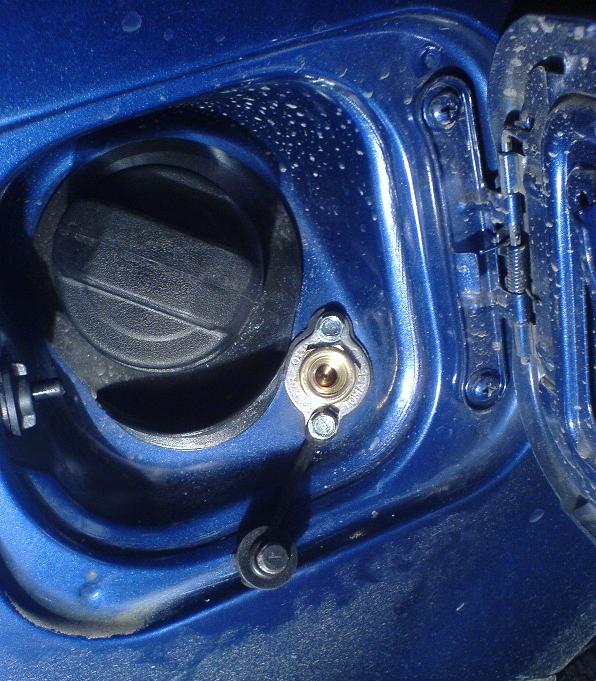

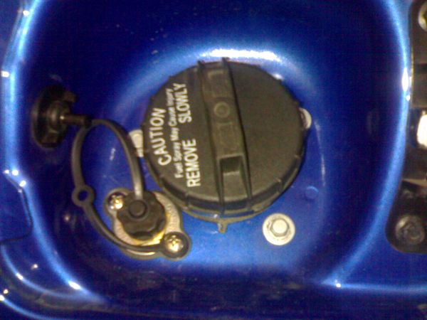

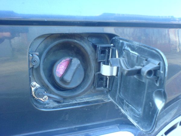

Как вам установка заправочной горловины за крышкой бензобака?
Никакой мент не увидет :eek:
Комментарий к файлу: Вот так прячут заправочный для ГБО
ac21315c5da5.jpg [ 41.24 КБ | Просмотров: 3752 ]
Комментарий к файлу: Газовая горловинка1
d583707df91c.jpg [ 45.54 КБ | Просмотров: 3752 ]

Вот моя установка 4 поколения :D
Комментарий к файлу: Заправочный лючок
.JPG [91.06 КБ]

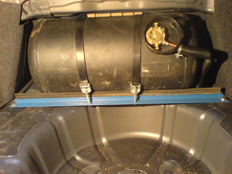

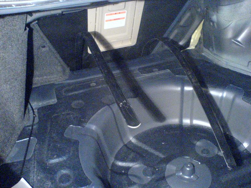

Здесь будет 70 литровый бало, могбы и 80 литровый по длине встать.
Комментарий к файлу: баллон пропановый
70 литров.JPG [90.26 КБ]
Комментарий к файлу: ленты крепления
балона.JPG [99.63 КБ]

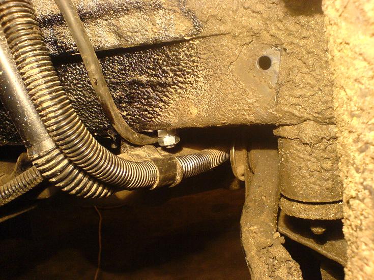

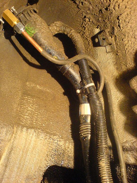

Крепление снизу лент и газопровод.
Комментарий к файлу: Газопровод
Gazoprovod.JPG [110.53 КБ]

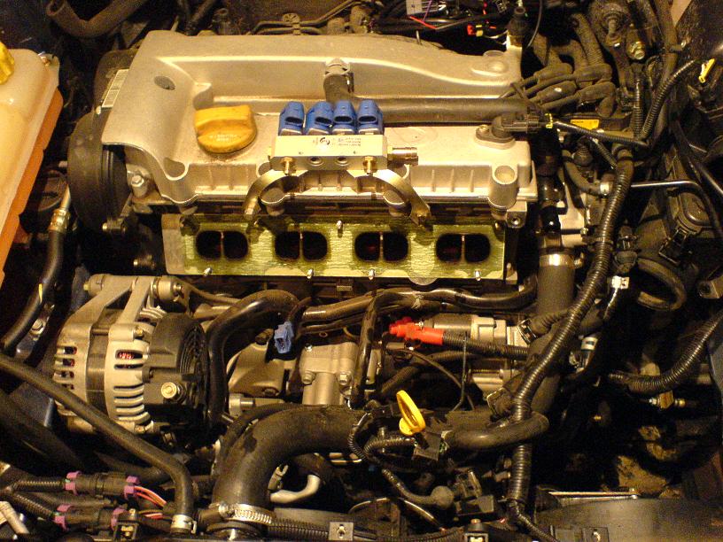

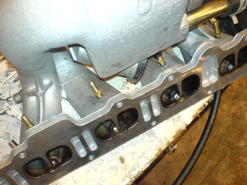

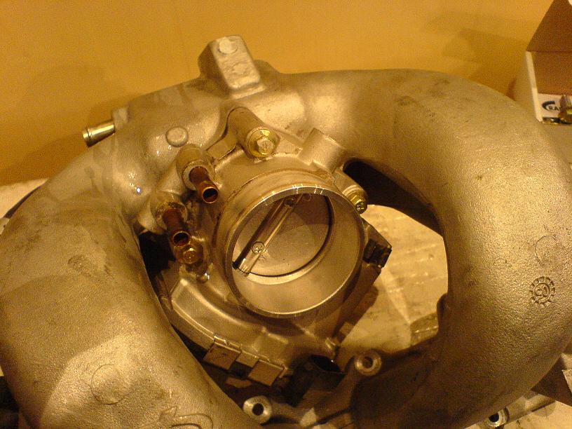

Двигатель со снятым впускным коллектором,
второе фото газовые форсунки врезаны снизу в коллектор.
Комментарий к файлу: Форсунки
Forsynki v kollektore.JPG [103.93 КБ]
Комментарий к файлу: Без впускного коллектора
Bez kollektora.JPG [120.39 КБ]

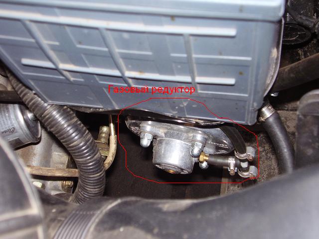

Газовый редуктор[img]
Комментарий к файлу: Установлен под аккумулятором
PA030021.JPG [52.31 КБ]

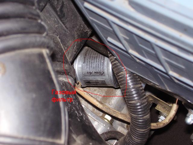

Филтр газовый
Комментарий к файлу: рядом с редуктором
PA030022.JPG [54.12 КБ]
