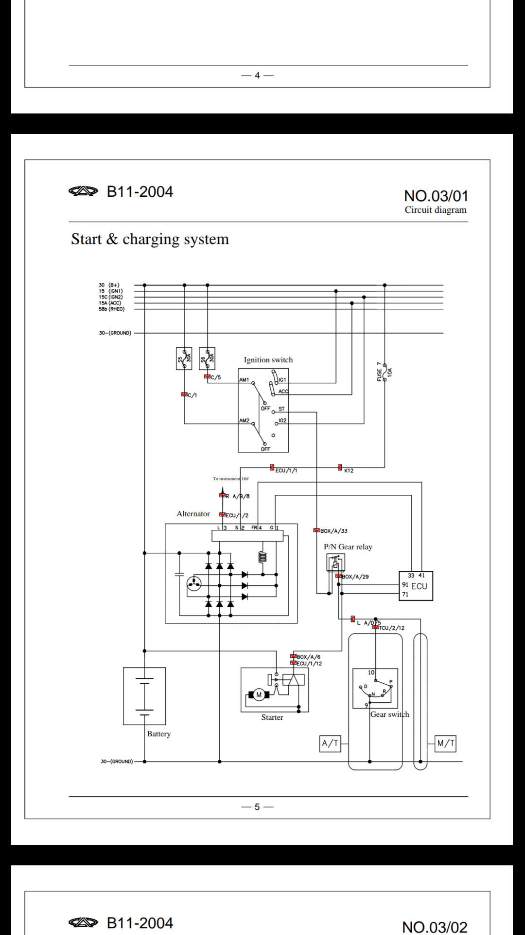

Здесь, в ветке Истара, есть электрические схемы в теме Документация на первой странице.
Вот оттуда скрин
В нем видно, что от замка зажигания на стартер идет прямой провод.

Реле, которое подает напряжение на втягивающее, стоит не в ISU, а в ICM BOX - блок реле, который находится за ISU.

Два болта над ISU и он упадет вниз. Только там нет ничего интересного. Набор реле на плате. Ты бы определился для начала, где напряжение низкое, на втягивающем, или на контакте стартера, который к аккумулятору подключен. Если только на втягивающем, то смотри цепь от замка зажигания через реле в BOX. Если только на контакте, который подключен к аккумулятору, то смотри эту цепь. А если и там и там, то либо аккумулятор, либо стартер клинит или коротит.

Можно нагрузку, например лампу подключить вместо втягивающего и смотреть, где падает напряжение. Это может быть замок зажигания, разъемы, реле в BOX. На проводах думаю не более вольта должно падать. Нумерация разъемов соответствует схеме. BOX/A/33 означает, что это разъем A, который самый большой, контакт 33. Нумерацию контактов без бутылки не понять. Лучше разобрать BOX, на плате контакты подписаны.

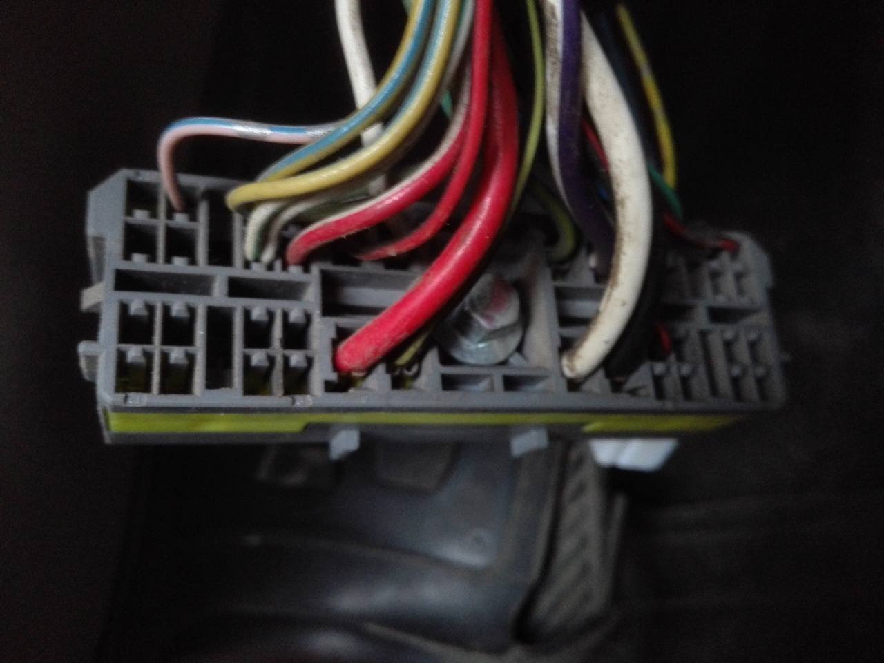

В нашей машине, оказывается, все намного проще чем у других! Весь корпус одним болтом крепиться к колонке, а с другой стороны просто зафиксирован уплотнительный резиновым кольцом, там где мы ключ вставляем! Отключил Фишку и все, досталась, в общей сложности 10 мин! Акум сразу отключил! Судя по поломке, когда мастера-ломастера пытались дать колонку вниз именно из-за уплотнительной резинки оно не шло, и ребята просто прибавили силы.
Разобрал, хоть посмотреть че там, одна пружинка растянута и лопнувшая посередине, одной вообще нет, и контакты подпалены. Жду новую деталь

Если можешь - фоток узла накидай в форум, что бы остальным, кто туда полезет, было проще это делать.
