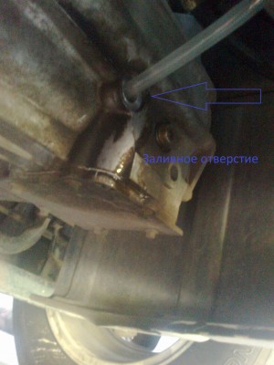

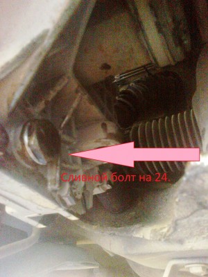

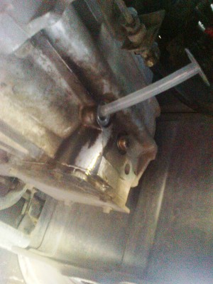

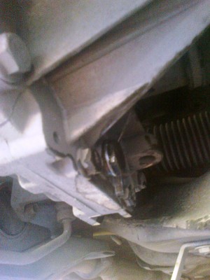

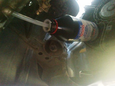

Сегодня купил и заменил масло в коробке. Кидаю фото заливного и сливного отверстия.

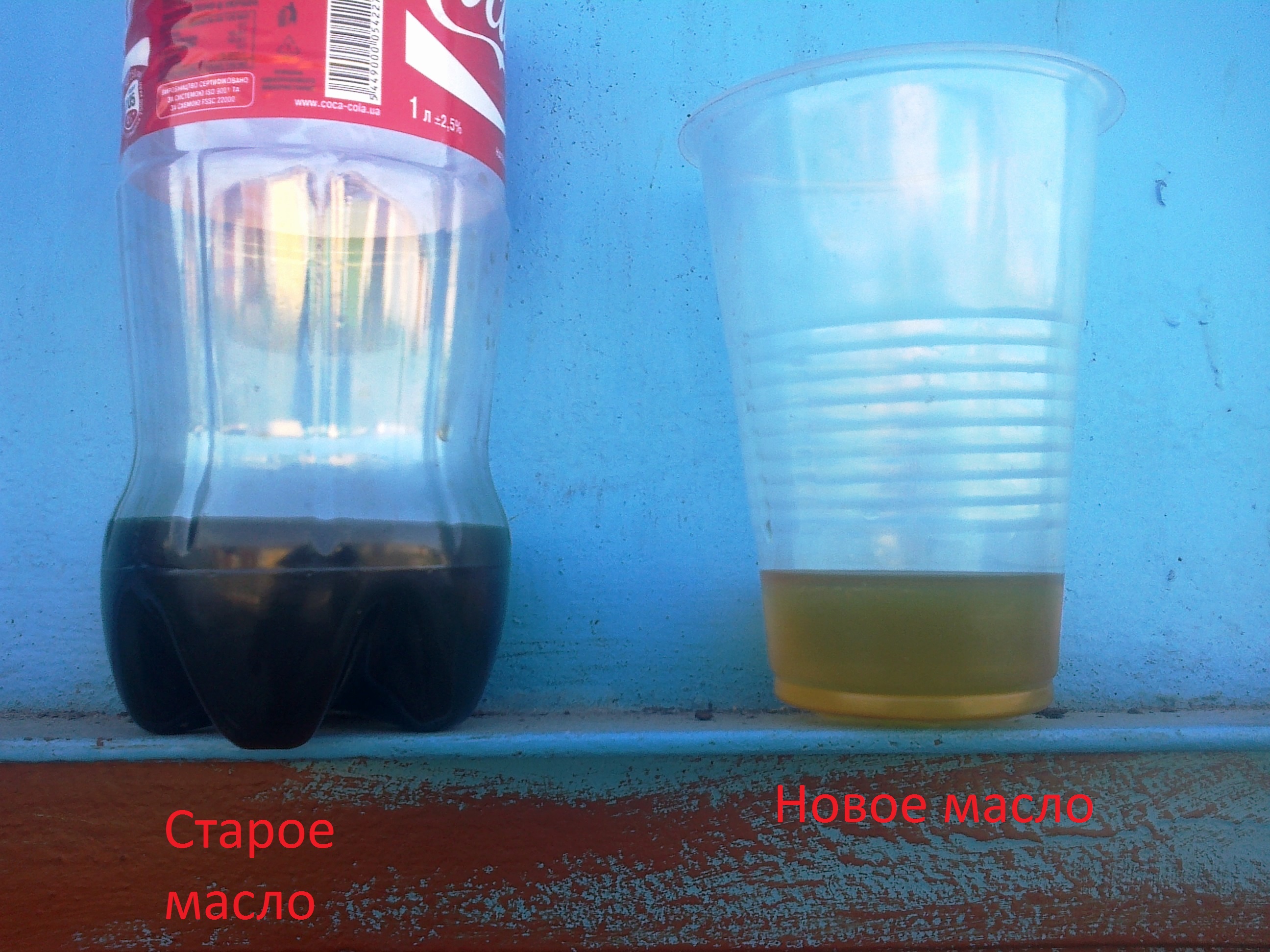

Также фото сравнения нового и старого масел.
Залил около 2,2-2,3 л. Говорили, что 2-х литров должно хватить. Звиздят.
Менял на яме. Можно и обойтись без неё, но тогда надо снимать корпус воздушного фильтра и аккому.

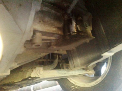

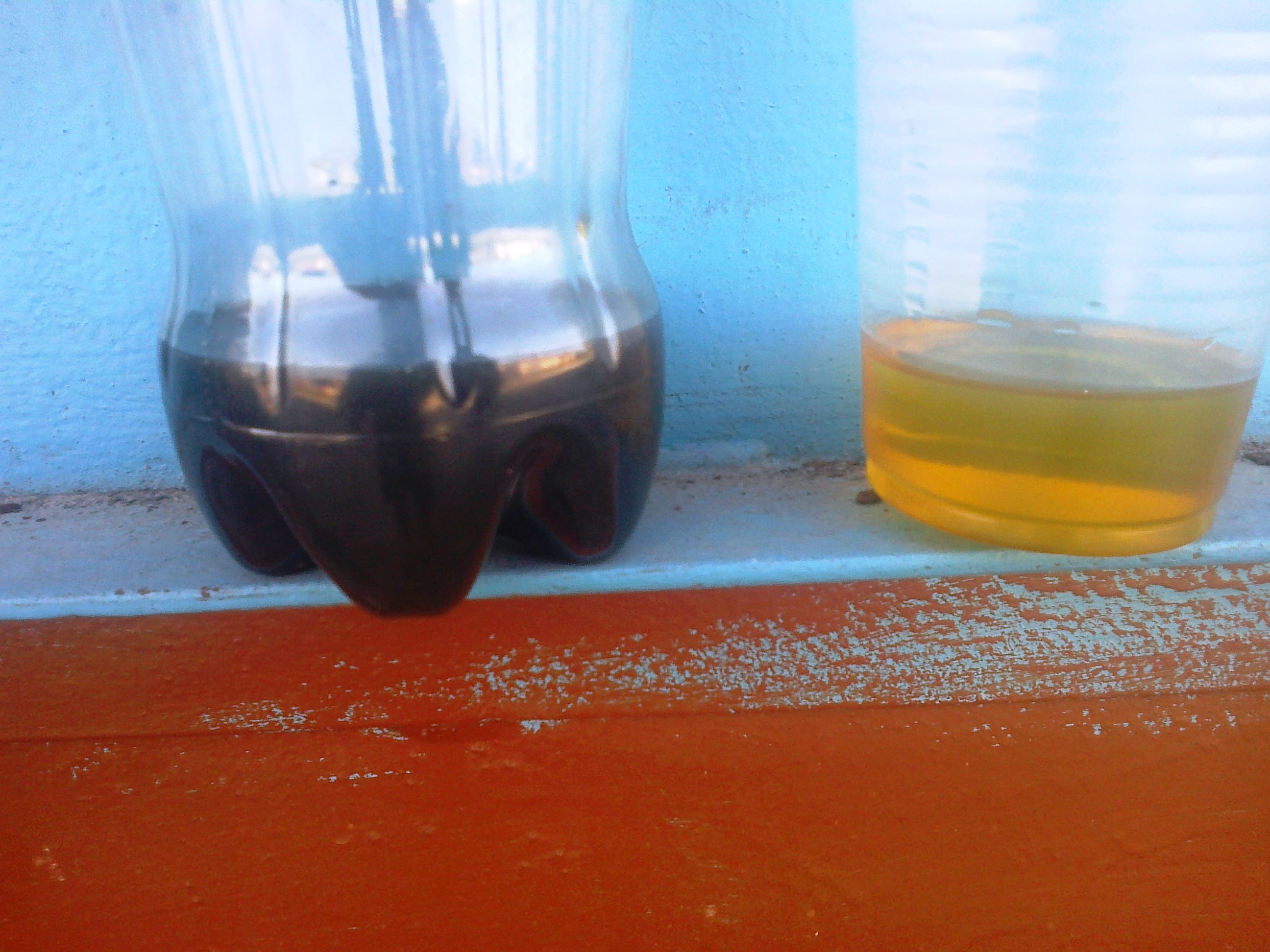

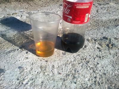

После того, как слил старое масло-немного оуел. Слитое масло было темнее кока-колы. Смотрите фото.
После замены прыгнул за руль и проехал на роботу и обратно. Всего окало 60 км. Был приятно удивлен положительными изменениями. Скоростя начали переключатся четче и гораздо легче. Все признаки исчезли. Очень рад.

Масло с завода чёрного цвета залито, это его естественный цвет и ещё оно вонючее.
