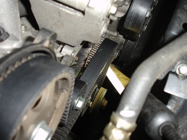

Меняй нафик! ты чего?? поршня и клапана в 2.0 встречаются как песня!!-а все эти фуфлоролики, надо менять как можно скорее! и не на оригинал! К сажалению -придется менять на Оригинальный -натяжной ролик -так как аналогов подобрать не удалось.
У нас уже в клубе есть люди, у которых слетал ремень ГРМ!!! у меня он чуть не слетел на 29 тыс.
Смотри фото -фидишь как криво стоит ремень и на каких "соплях" он висит?
Спасибо Акваолу что настоял чтоб я приехал на СТО в среду, а не в субботу, потому как в субботу у же можно было ехать тока на ремонт головы и замену клапанов.

Андрей правильно говорит - ОБЯЗАТЕЛЬНО надо поменять ролики и ремни, как написано в регламенте, иначе потом ремонт обойдется дороже и проблематичнее (проверено на собственном опыте :( )
