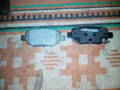

Поменял задние колодки, брал на Перова, на коробке написано Корея, но продавец сказал, чьо эьо не Корея, а хороший Китай, цена 350 грн.

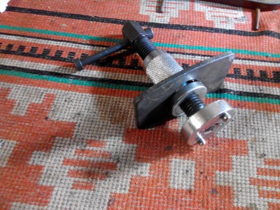

Богдан 75, приспособа для утапливания гениальна!!! Сам делал иль купил где?
Суб жовтня 29, 2016 9:25
Повідомлень: 2447
Звідки: Киевская область
Повідомлення Re: Тормозные колодки
Заказал через ОЛХ с Харькова, заводского исполнения. Менял колодки сам, процесс занял час времени на обе стороны. Ссылка на ОЛХ: https://www.olx.ua/obyavlenie/prisposob ... fXh2e.html

Вопрос на засыпку знатокам.
Перечитать все 10 страниц этой ветки сил не хватило. Да и не факт, что нашел бы, что ищу... Поэтому и спрашиваю.
Пришло время в очередной раз менять передние колодки. Уже когда-то менялись на СТО. Но сейчас я заметил разницу между передними и задними. Задние стоят "с усиками" а передние без усиков.
Так вот вопрос - возможно впереди у меня тоже должны стоять "с усиками"? Просто в прошлый раз на СТО впихнули "подешевле"?
Сер квітня 22, 2020 20:01
Повідомлень: 2217
Звідки: ДОНБАСС!
Наличие или отсутствие "усиков" , "ушек" никак не влияет на качество колодок. У меня спереди стоят без.
Сер квітня 22, 2020 21:33
Повідомлень: 2447
Имеется ввиду индикатор износа??? Может быть, может не быть. Смотреть по качеству торможения. Если после притирки колодок (100-200 км) тормоза хуже, чем были, значит впарили фуфло.
