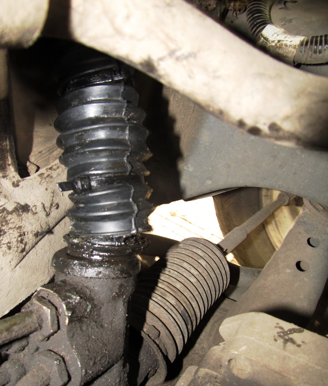

[quote="rubak"]Открыл капот, чтоб посмотреть все ли на месте :umnika: ,и тут меня ждал очередной сюрприз:
Этот пыльник стоит на входе в рулевую рейку, и вот думаю, как он так мог только порватся??? а пробег то 3,5к
А может он там нафиг ненужен, у кого как дела с ним?[/quote
У меня точно такая фигня. Сегодня прямо в глаза бросилась. Часть на рейке осталась, а часть в руке. Точно как на фото. Так как она он всё таки называется? Пыльник или втулка?

Сергей написав:
Я уже его раз менял. Но сейчас опять появились трещинки.
Сергей, как называется эта хренатень и как ее поменять???

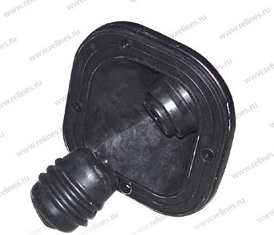

Из всех пыльников по названию подходит вот такой.
Называется "пыльник рулевого вала".
Но чего-то не похож!
Нед жовтня 06, 2013 20:49
Повідомлень: 934
Повідомлення Re: Рулевая рейка
Он и есть: больший стоит со стороны салона, а меньший одет на крестовину у рейки. Где такие есть, мне надо. Кстати, изображения Ваши от 4.10, не открываются

Сегодня окончательно разобрался. "Нырял" под руль в салоне и под капот. Просто этот хитрый пыльник состоит из 2-х частей. Первая часть по-больше и крепится к кузову - очень трудно заметить если не знаешь что искать. Вторая, именно та, которая показана на фото у rubak, похожа на пыльник шруса. Первая расположена так, что не подвержена воздействию осадков, грязи и т.д.(у меня как новая). А вот вторая как раз и рвётся.
Теперь имеется вопрос, даже два.1. Цена этого пыльника примерно 80-90 грн.???? Стоит-ли? 2. Как его сцукку поменять??? Я с час смотрел. Как я понимаю, нужно открутить болт на входе вала рулевого механизма и снять карданчик рулевого вала, затем с солона открутить еще один болт карданчика рулевого вала (верхнего). Вытащить карданчик со стороны рулевой рейки и уже потом установить пыльник. После этого собираем всю эту кренатень до кучи. И при этом нужно собрать так, чтобы руль стоял прямо.
Если не так - поправьте меня.
Может есть метод попроще?! Ну вот как-то так!

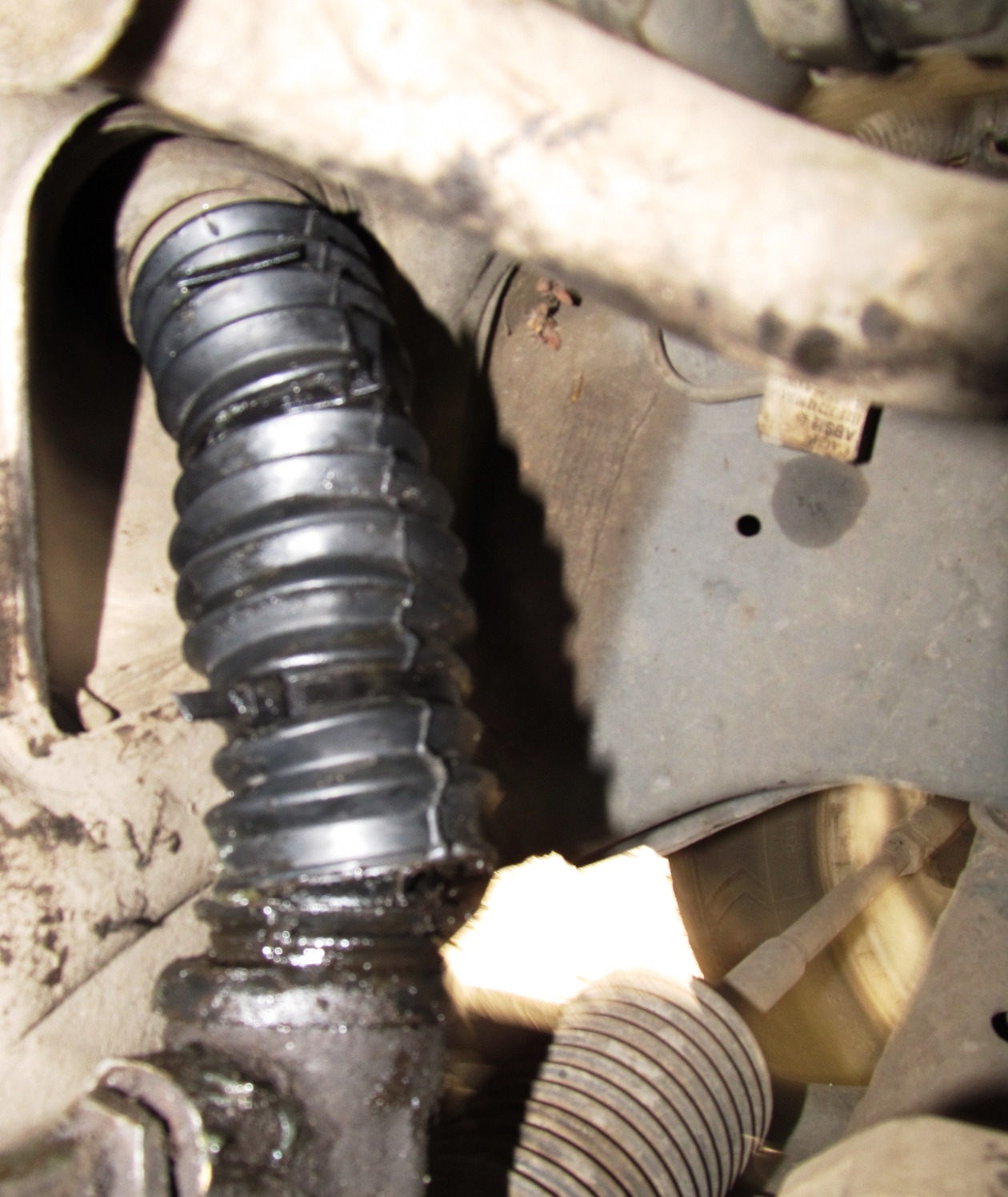

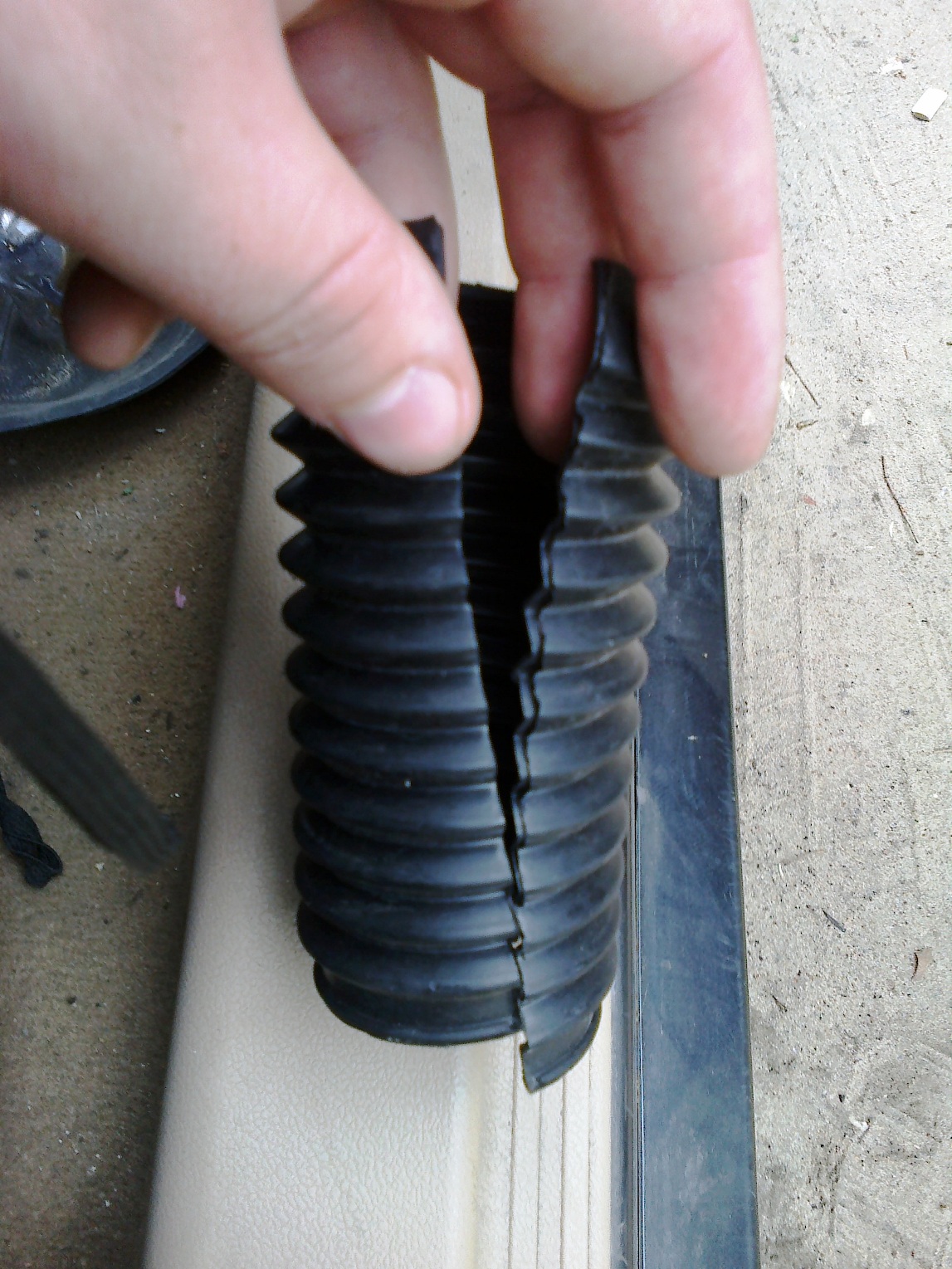

Похож на это http://illva.ru/uploads/shop/592_main.jpg. А закрепил просто - разрезал и обвернул в нахлест карданчик, потом пластковой стяжкой вокруг него завел и зажал.
Вів жовтня 08, 2013 15:05
Повідомлень: 2217
Звідки: ДОНБАСС!
По методу inko решил проблему так. Пошел авто магазин купил за 16 грн. пыльник с девятки, как на фото 1.К нему купил 2 пластиковых хомута по 1 грн. - итого 18 грн. Взял и разрезал пыльник вдоль, как на фото 2. Установил на рулевой вал и карданчик. Предварительно смазав крестовину литолом. УСТАНАВЛИВАЛ с небольшим нахлестом. Затянул два пластиковых хомута. Получилось, я думаю, на четвёрочку. Фото 3 и 4.
В результате 60 грн. экономии. Сколько проходит - посмотрим.
Спасибо inko за идею.
