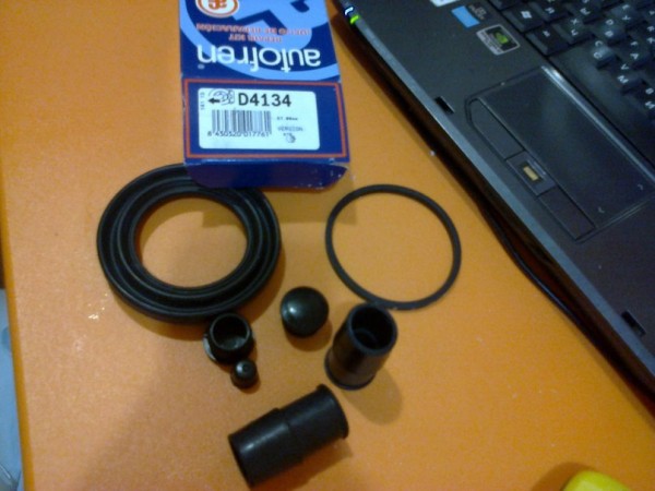

Повідомлення Ремкомплект тормозного суппорта
Подскажите, где купить можно или от чего подходит, весь интернет перекопал не могу найти...
Чет травня 21, 2015 17:36
Повідомлень: 934
Повідомлення Re: Ремкомплект тормозного суппорта
Во первых бывают передние и задние, не говоря о разнообразии видов каждых. Вот, принёс поиск по форуму:
http://www.chery-club.org/forums/viewtopic.php?f=8&t=2147&p=447803&hilit=%D1%80%D0%B5%D0%BC%D0%BA%D0%BE%D0%BC%D0%BF%D0%BB%D0%B5%D0%BA%D1%82+%D1%81%D1%83%D0%BF%D0%BE%D1%80%D1%82%D0%B0#p447803
Вот ещё:
Менял ремкомплект задних супортов, подошли 1 в 1 (Frenkit (238051)от фольца, покупал на экзисте. Истар 2008 года
Спасибо большое, мне нужен на передний суппорт 2008 г.в. двигатель 2.0 ,если я правильно понял то суппорта Тиго, Фора, Истар одинаковые ?
Чет травня 21, 2015 18:04
Повідомлень: 363
pahomov06 написав:
Да, всё верно.

а номерок не подскажете передних??
Задние нашол http://exist.ua/Parts/Default.aspx?flag ... d=048038B2 ( Seinsa D4458-набор пыльников),,а передних нет
Какой наш?
1.Ремкомплект переднего суппорта Febest 0175-ACA20F
2.рем комплект № D4073
3. AUTOFREN D4134
Нед липня 26, 2015 23:11
Повідомлень: 1761
Звідки: Запоріжжя. Україна.
№ переднего рем комплекта SeinsaD4162
брал на экзите 2 недели назад по цене 46 гр
