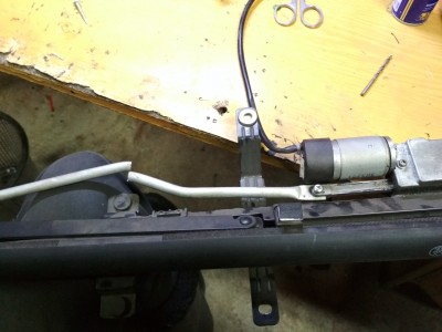

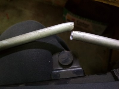

Тяга лопнула :(

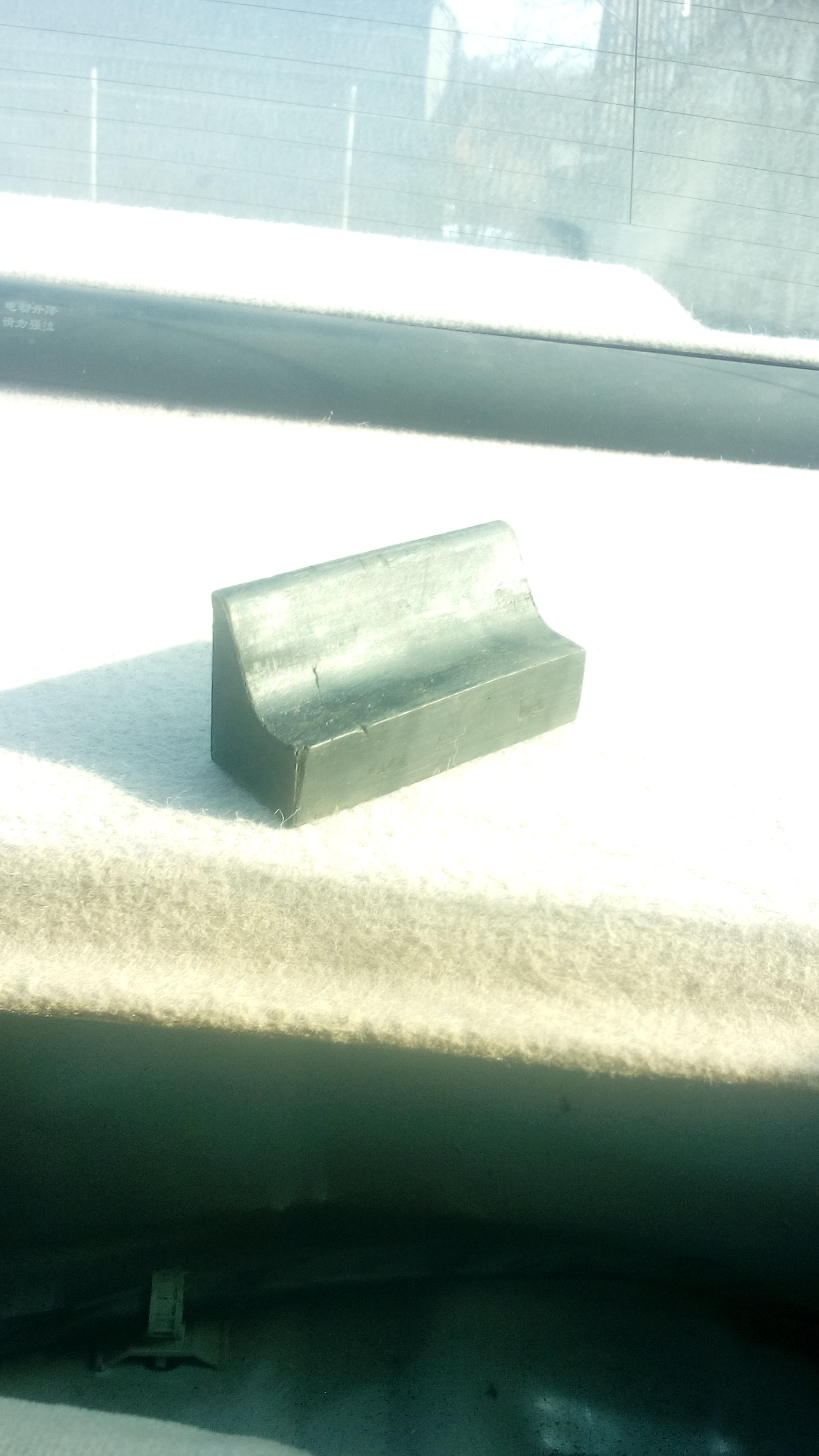

Еще выпали две черных загогулины, опоры какие-то, не заметил, где они стояли, покумекав, засунул по углам полки, где барабаны ремней. Кто подскажет, там они должны стоять?

По поводу загогулин. Это слово имеет так много смыслов, что ответить с ходу где их место очень тяжело. Фотография детальки значительно упростила бы возможность ответа на данный вопрос)))))

Про загогулины, сфоткать не догадался, если снимал полку, то понял бы, о чем я. Если буду еще раз снимать, то сфоткаю.

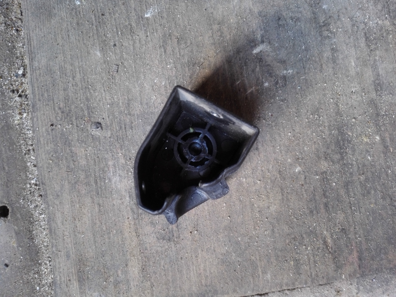

Да, про загогулину, вот она

Резиновая, что ли??? Может громыхает от того, что она выпала откуда-то???
Громыхать - если в салоне, могут опоры амортизаторов, может пружина стойки лопнула (у меня так было, чуть постукивало на полицейских), громыхать могут крутилки ремней безопасности, громыхает сама полка (я ее довольно таки хорошо поролоном уплотнял со стороны стекла, может запаска стучать в багажнике....Если стучит ходовка, то да, на подъемник и проверять
Я б за руль кого-нибудь посадил и со снятой спинкой на заднем сидении покатался, послушал. А из-за руля фиг поймешь...так же и на яме, если это не ходовая.

Резиновые загогулины стоят между полкой и барабанами ремней. По конструкции - полный колхоз :). Обычно стучит шторка. Если шторка с полкой были сняты, то стучать могут и амортизаторы, если штоки до конца не затянуты в опоре. Если амортизаторы менялись, то могли забыть установить какие-то шайбы, тогда штоки не затянутся. Еще могут стучать разъемы и жесткие провода об кузов. Внимательно посмотрите и положите поролон, где необходимо.

"Резиновые загогулины стоят между полкой и барабанами ремней".
У меня эта хрень долгое время валялась в багажнике, так и не нашел куда её засунуть.

Ну загогулины значит правильно всунул, т.к. их больше впихнуть и не куда, был сегодня на яме, все таки аморт постукивает, что-то не так там, будем смотреть, из салона попробовали за опору, чувствуется стучок.

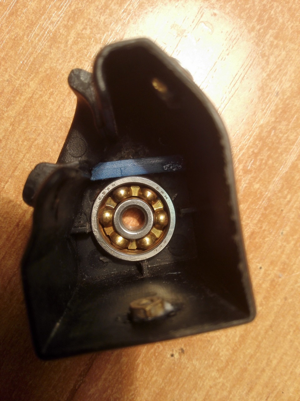

Я проклеивал поролоном на клеевой основе под полкой и в багажнике все разъемы и места где жгуты могут касаться кузова. В шторке поставил подшипник на неподпружиненном конце, правда она у меня не электрическая. Там изнашивается пластик и она начинает тарахтеть. В электрической думаю так же.
