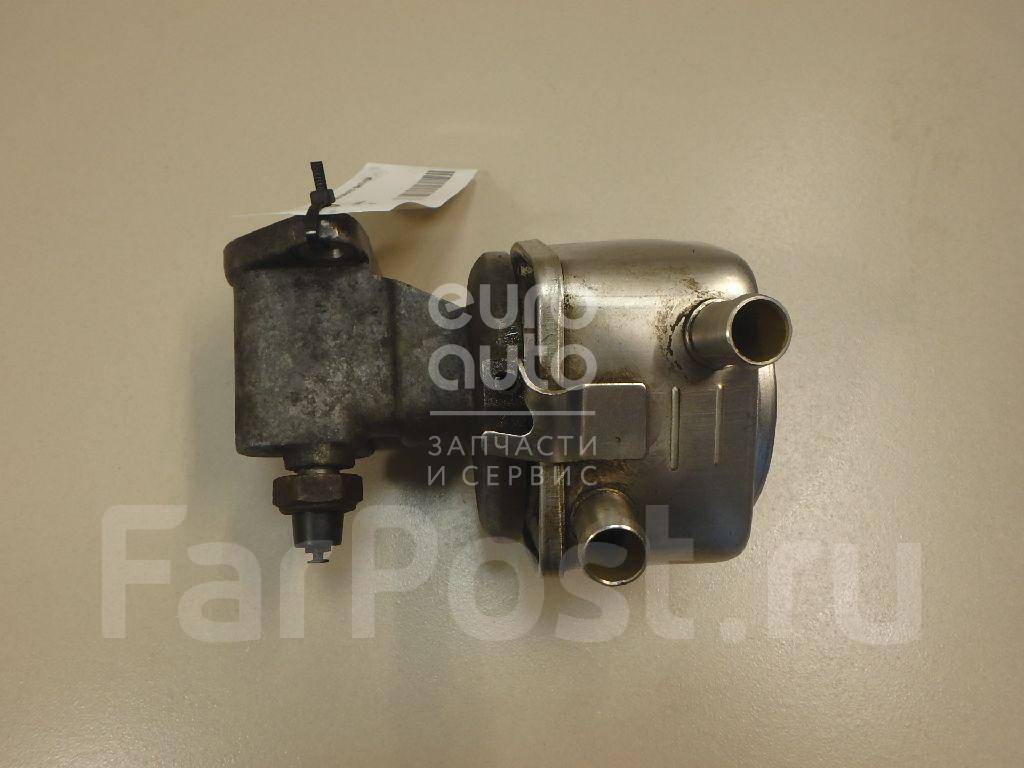

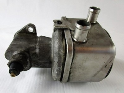

Так тосол не уходит. По идее и не должен. Эта коробка как рубашка на масляную трубу одевается.
А капли начали появляться на кронштейне масляного фильтра. На этой тарелке. Сверху ничего не видно. Но по картинкам из интернета, на кронштейне есть какой-то штуцер ? Может кто-то разбирал и видел его вживую?

Капли появляются на держателе фильтра, там на фото есть какой-то штуцер или датчик(его сверху под капотом не видно). Может он .?подтекает?

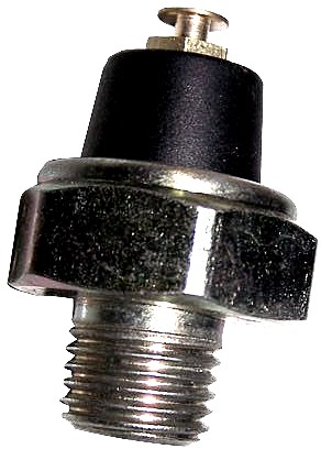

По картинке похоже на датчик давления масла. Если сомневаешься, попробуй попустить чуток его и подмотай фум-ленту. В саму, как ты выражаешься, рубашку, снизу, вкручивается трубка масляного фильтра. Богдан уже высказал предположение по поводу этой трубки, глянь ее для начала. И поставь фильтр масляный оригинальный или Богдан выкладывал фото, какой он ставил. Я тоже такой ставил, было все нормально. Ну а потом будем дальше кумекать.

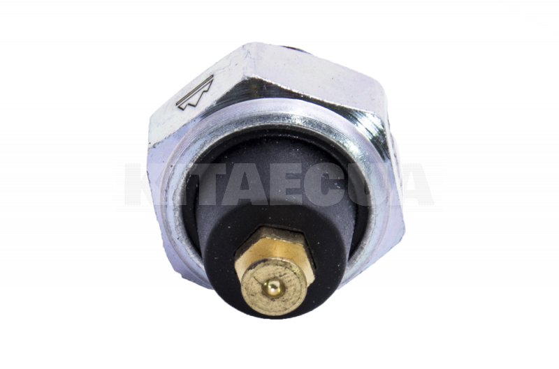

Течет с корпуса датчика. Кто снимал его? Не пойму как разъем к нему цепляется. По фото получается нужно от старого датчика планку от разъема цеплять на новый?

Купи датчик, он когда в руках будет- гораздо легче будет понять шо к чему.

inko,
разъем просто сбоку надвигается на "грибок" датчика.

Поменял датчик, пока не капает .
