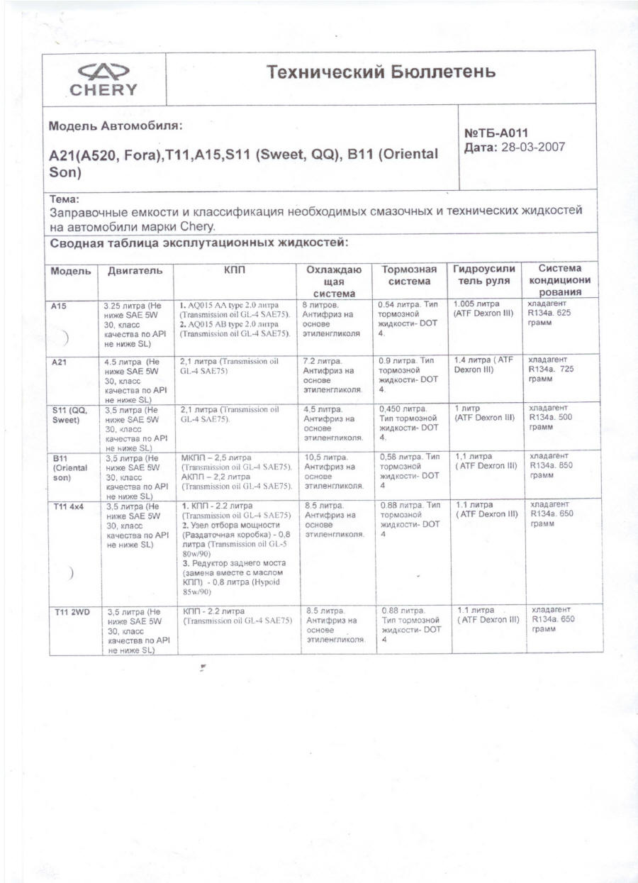

Повідомлення Дозаправка кондиционера
Подскажите, кто-то дозаправлял кондиционер за период эксплуатации авто?
У нас фреон как у всех 134? И какое количество фреон/масло?
Как вообще проверить нужно ли дозаправлять или нет, а то вроде холодит, но начинает не сразу, как включаю(хотя может так и должно быть).
П'ят червня 14, 2013 22:25

Повідомлення Re: Дозаправка кондиционера
inko написав:
какова доля масла-не помню,но в общем хладогента с маслом выходит в районе 400 грам.
Для ответа на данный вопрос существует так называемый техбюллетень. Вот -
Масло SP10, 150мл.
Востаннє редагувалось Zerocool в Суб червня 15, 2013 16:09, всього редагувалось 1 раз.
отето спасибо!!!! Но в Ориентал Сонах вроде двигателя Мицубиши стоят, а не Актеко....
Особой разницы нет, компрессор кондея такой же как и на актеко. Длина магистрали примерно такая же, т.к. он стоит в том же месте что и на актеко.
Ох и чушь эта таблица. Не соответствует действительности. Не знаю как по остальным, а ориентал Сон уж 100%. К примеру в двигатель не 3,5, как по таблице, а 4 литра, а в АКПП тем более не 2,2 литра входит, даже при частичной замене.
Так, что не сильно то Вы на эту таблицу ровняйтесь. Думаю, что и по остальным авто такая же ситуация.
На компрессоре вроде есть какая-то бумажка - там 134а хладоген написан, а остальное не могу разглядеть.
