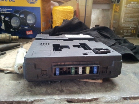

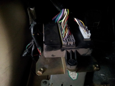

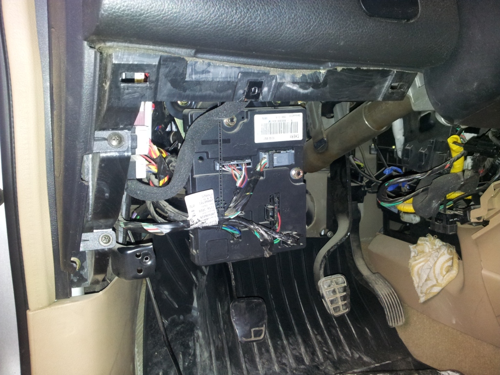

Сегодня полдня искал реле и вот что выяснил: под рулём стоит коробочка
При отключении шлейфов от неё перестали работать замки дверей, зеркала, габариты (фары работают), повороты, аварийка, может ещё чего. Машина заводится. Внизу есть довольно мощные предохранители, внутри также динамик пищалки.
Востаннє редагувалось geha114 в Вів вересня 08, 2015 19:30, всього редагувалось 1 раз.

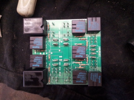

Второй блок стоял за первым
И в нём релюшки
