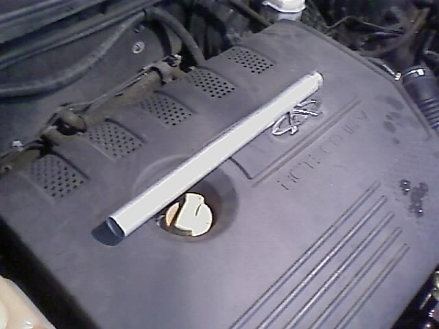

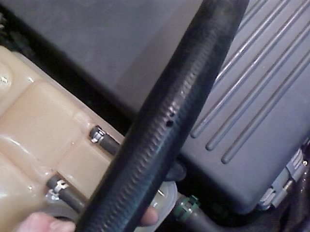

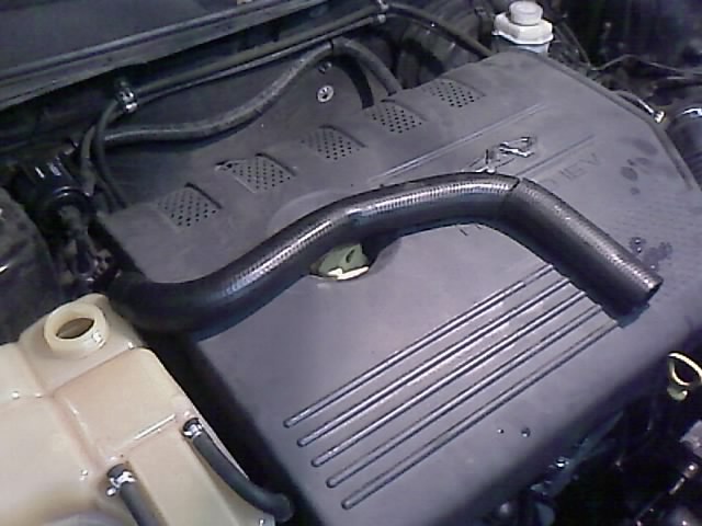

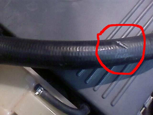

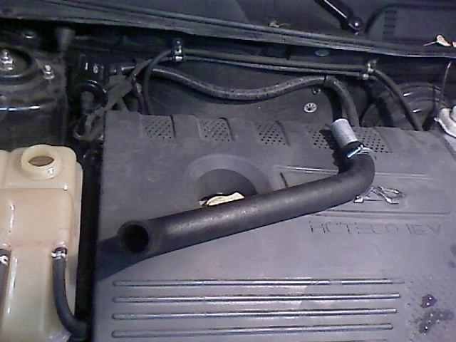

Ув. господа! После проведения 3 ТО у меня начал уменьшаться тосол. Несколько раз приезжал на СТО, но без результатно. Причину нашли с третьей попытки. Оказалось, что верхний патрубок радиатора поплавился и потрескался. На рынке аналогов найти не удалось. На фирменных СТО и лотках с логотипом ЧЕРИ - тоже нет.
Пришлось с помощью 2-х патрубков от ВАЗа и аллюминиевой трубки от совеского пылесоса изготовить новую конструкцию напоминающую прежний патрубок. В итоге, проехал уже более 300км и проблем нет.
Вывод: качество китайского резинового изделия оставляет желать лучшего. Смотрел на патрубок нового Истара в салоне - тот же фикус, едрён матрён. Предлагаю обследовать ваши патрубки на внешние повреждения на холодной машине. У меня пока всё...
