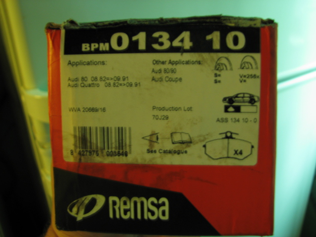

Раскрываю тему передних колодок без расточек и подгонов.
Вчера менял. При диагностике на всякий случай обрисовал форму.
ПЕРЕДНИЕ колодки для Oriental Son 2.4 AT
Производитель REMSA
Серия Master HPT (advanced line)
Маркировка bpm 0134 10
Доп. маркировка 90R-01022/127
Подходят к Audi 80/90 до 09.91 г.в.
Audi Quattro/Coupe до 09.91 г.в.
Куплено на Перова у специалиста по колодкам за 160 грн. Названа марка авто Eastar. Предложение бюджетного варианта колодок за 65 грн./комплект - отвергнуто решительно.

Нед червня 29, 2008 9:24
Спасибочки за труды
Нед червня 29, 2008 21:06
Violator! Спасибо!
Глядя на год Выпуска Вашего авто (мы тут еще совсем юные), предвижу что полезных советов от Вас будет много!...
