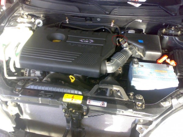

Повідомлення Re: Потухла панель приборов
Из выше сказанного вердикт - виновата вода. Но у меня два года все было ОК и вот по зиме впервые случилось потухание, но прошло, сейчас вроде и сухо и тепло а проблемка вернулась.
Пон березня 29, 2010 17:38
З нами з: П'ят жовтня 23, 2009 17:16
Повідомлень: 148
Звідки: Х.А.Р.Ь.К.О.В ❶ сити
Автомобиль: Chery ❶ E∀ST∀R
Как вариант попробовать почистить сами контакты и проверить изоляцию ,т.к. может окислились при попадании воды и закизила! для безопасности провода обработать бы каким то герметиком! или силиконовой пленкой или обычным гибким шлангом и изолентой !!! :-P
У меня провода оголенные по краям почти везде,без изоляции, возмутился , приехал в гараж заделал изолентой, т.к. защиты картера нету и вода вся с под колес летим прямо в мотор и проводку! :sad:
Пон березня 29, 2010 18:06
