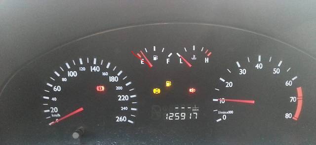

Фото не с моей !
У меня указатель находится за первой полоской, так как нарисовано, а я все езжу и езжу, уже километров 30-40, а лампочки бензобака так и нет. :o Может лампочки бензобака отключена или не работает ! :sad: Вот здесь на рисунку 1 полоска и лампочка бензобака уже горит, что говорит о том, что бензина осталось от 5 до 10 литров, а тут уже за-за и ничего. У кого как ?

А я чет думал что когда лампочка загорается остается 5л, так понял что около 10 так... :aikido: На счет показателя,, так у меня даже после заправки бывает так и остается гореть лампочка, а через некоторое время поднимается, может даже и на следующий день, я уже не парюсь по єтому поводу :hunter: Меня парит сейчас другое - с изменением погоды начали скрипеть все резинки и взади и спереди, это просто ужас!!!как будто волга 50х годов езжу ))))

У меня загорается когда стрелка опускается до первой красной черты, после проезжает ещё 80 км, бензин не кончается. Дольше ездить боюсь, т.к. если кончится бензин может сгореть насос.

У меня получилось,что при не горящей лампочке,но близкой к этому,я залил 60 литров и бензин через заливную горловину не побежал.и проехав около 150-170 км. стрелка оторвалась от максимума.по моим замерам по моей машине получается,что от пустого бака(нет забора ч-з бензонасос) до реакции стрелки 8 л.От нижней красной до первой белой 12 л.

Что касательно объёма бензобака, так скажу, что лично никогда с этим не замарачивался, но заметил, что от второй красной полоски (резерв по всем "понятиям" должен составлять 10л.) до первой белой ровно 5 литров и таким образом, вроде как в баке 15 литров бенза, что не противоречит рисочкам на датчике топлива (каждая белая рисочка это +15 л.).

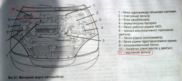

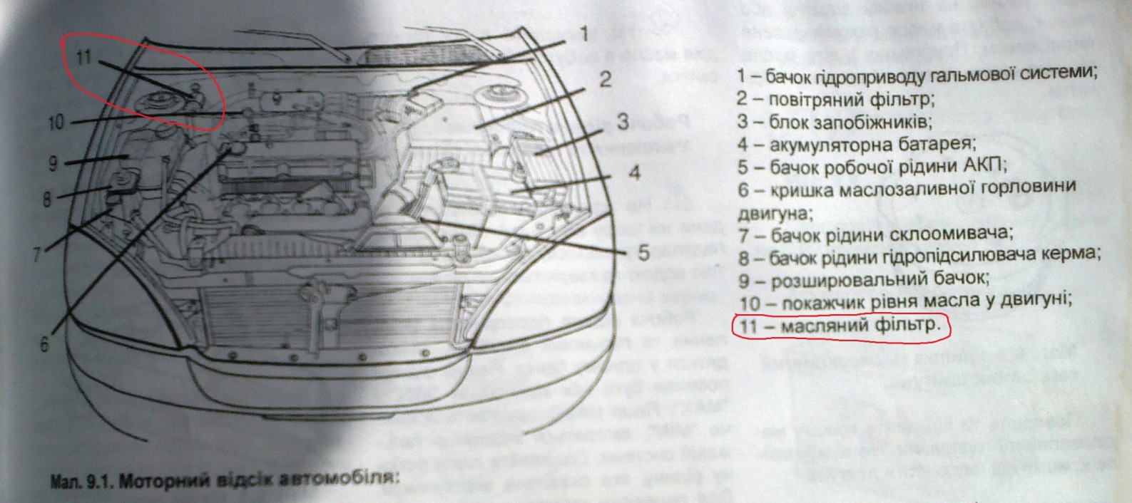

Повідомлення Топливный фильтр
Здравствуйте уважаемые форумчани. Просмотрел весь форум, но так и не нашел нужный ответ. Читал про топливные фильтра, что они подходят от других авто и т.п. Был в автомагазине, выбор фильтров широчайший как и ценовой диапазон. Вот вопрос. Как выбрать новый топливный фильтр и как часто его менять(1000 км. или более)? И признаки, которые указывают на не корректную работу данного фильтра? Какими топливными фильтрами пользуетесь ВЫ?
Кстати. Может кто-то кроме меня заметил опечатку в руководстве по эксплуатации: на рисунке что?- где? под капотом топливный фильтр обозначен как маслофильтр.

Повідомлення Re: Топливный фильтр
Двигатель какой??? Актеко 2.0?? Значит топливный фильтр находится под капотом возле опоры правой стойки, меняется очень легко. По выбору фильтра я, например, особо не заморачиваюсь, беру обычно "родной" китайский, меняю раз в 10 000 вместе с маслынным и воздушным. По аналогам, в принципе, подходят фильтра Ланосовские, но там чуть длиннее патрубки входа-выхода.
