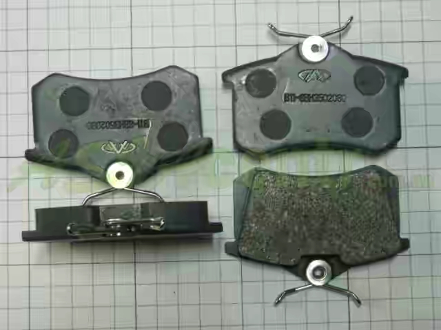

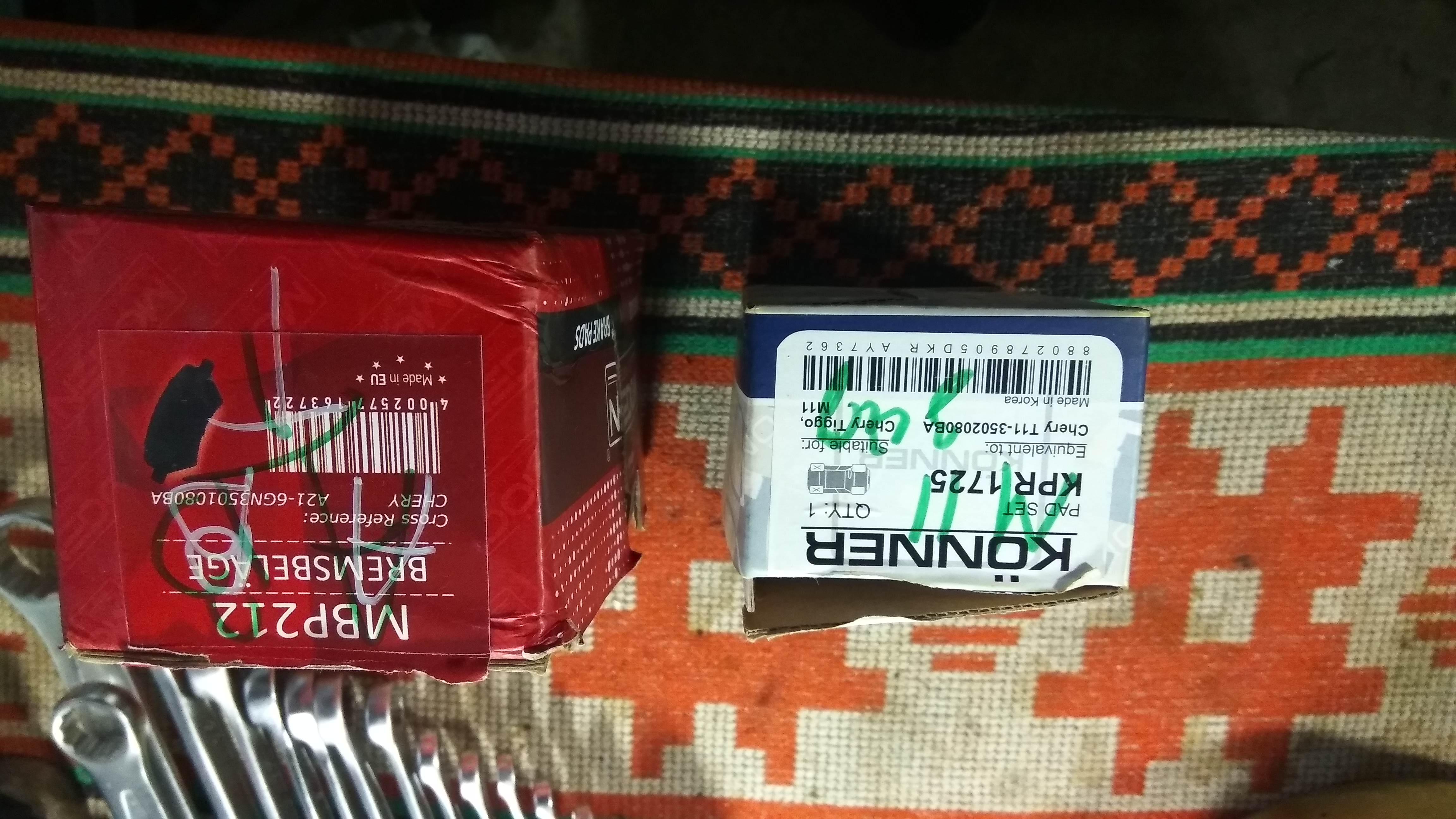

Я задние три раза клеил накладки, а четверты раз приехал на базар - и мне подобрали...работают хорошо...если в гараже коробку найду - отпишусь чуть позже.
Ну и передние у того же дядьки в итоге взял. Они, правда, попищали немного, но сейчас тихо и тормозят хорошо... тоже коробку гляну...
Нашел. Красная коробка - передние, бело- синяя - задние.
Да будет свет...

Не, у нас такие https://avto.pro/part-KPR1725-KONNER-504/ (фотки на страничке есть).

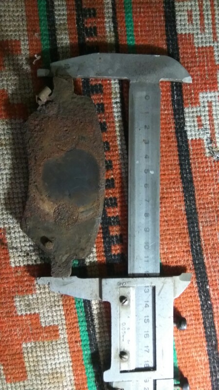

А почему родные (не базарные) никто не ставят? Не скрипят. Диск не жрут
Коля, а что значит "родные" и "не базарные"???
Мне на СТО в 2015 году предложили Тиговские передние колодки поставить, почти новые. Типа чувак на новом Тиго приехал и заменил на другие...а эти "...заводские, в отличном состоянии...зачем искать другие...". Должно ж было тогда у меня че то "ёкнуть" внутри. Зачем челу было менять новые, отличные колодки на что-то другое...???
В итоге полтора года я ездил с ужасными тормозами. Особенно в летний период да после пробок они вообще не тормозили. А я ж все думал - вот сейчас "притрутся" и начнут тормозить.
Потом меня это все достало, я поехал на базар и попросил дядьку продавца продать мне хорошие колодки...Результат - на фото.
